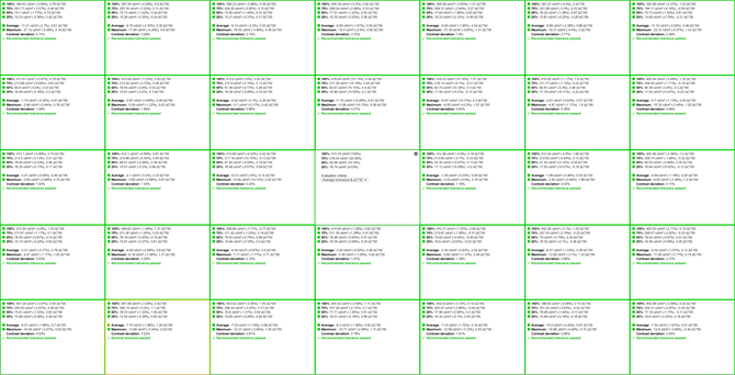

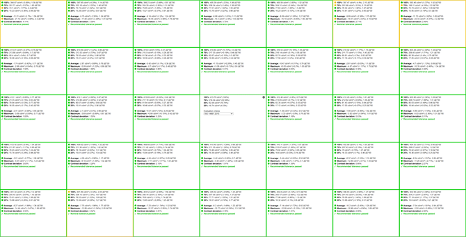

LG UltraGear 32GS95UE-B: Równomierność podświetlenia matrycy w trybie Gracz 1 (kliknij na zdjęcie, aby wyświetlić w pełnym rozmiarze):

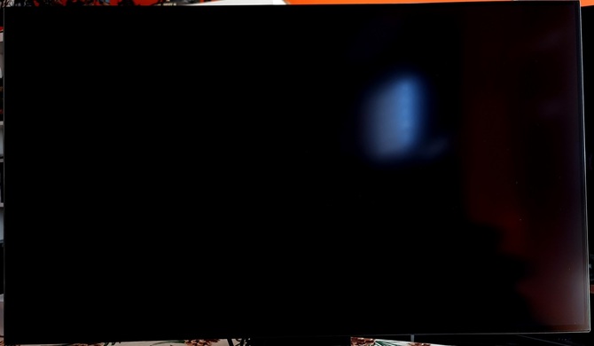

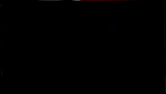

W trybie SDR, maksymalna zmierzona luminancja wyświetlacza w monitorze LG UltraGear 32GS95UE-B wynosi nieco ponad 400 nitów. Tym samym ekran potwierdza oficjalną specyfikację, gdzie mowa o około 275 nitach typowo oraz 400 nitach przy maksymalnie ustawionej luminancji. Pochwalić należy także równomierność świecenia diod OLED - pod tym względem to najlepszy z monitorów LG OLED, które testowaliśmy. Jednocześnie LG UltraGear 32GS95UE-B wypada pod tym względem znacznie lepiej niż testowany przez nas ASUS ROG Swift OLED PG32UCDP. W przypadku trybu HDR, po jego włączeniu nawet w systemie Windows uzyskujemy bardzo dobrą jakość obrazu, a dodatku wierność reprodukcji barw stoi na całkiem niezłym poziomie. Luminancja na pełnym ekranie sięga niespełna 300 nitów, choć w konkretnych grach czy filmach wyniki te będą uzależnione od tego, w jakim stopniu ekran jest pokryty widocznymi detalami. Szczytowo testowy ekran sięgnął 1194 nitów, jednak w tym wypadku mowa wyłącznie o rozbłyskach na kilkuprocentowym skrawku matrycy. Poniżej dodatkowo przedstawiamy zdjęcia obrazujące zarówno jakość czerni jak i prezentację antyodblaskowej powierzchni wyświetlacza w jasnym pokoju, przez które przedostaje się popołudniu słońce.
Monitor LG UltraGear 32GS95UE-B - jakość czerni
Monitor LG UltraGear 32GS95UE-B - działanie powłoki antyrefleksyjnej w jasnym pomieszczeniu, do którego przedostaje się słońce
