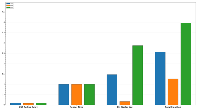

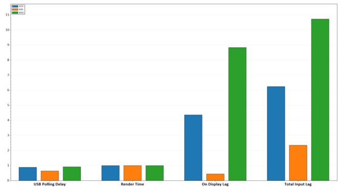

Do pomiarów opóźnienia sygnału wykorzystujemy narzędzie OSRTT Pro CS. Choć jego głównym celem jest mierzenie czasu reakcji matrycy, jest ono w stanie także bezproblemowo zmierzyć opóźnienie sygnału dla wszelkiego rodzaju matryc, czy to w monitorach czy laptopach i to bez względu na to, jaką częstotliwość odświeżania ma wyświetlacz. W przypadku monitora LG UltraGear 27G850A-B, pomiary input laga przygotowaliśmy w czterech scenariuszach: przy 60 Hz, 120 Hz, 240 Hz oraz 480 Hz - dwa ostatnie to maksymalne wartości w zależności od tego, czy korzystamy z trybu 4K 240 Hz czy też Full HD 480 Hz.
LG UltraGear 27G850A-B - Input lag przy odświeżaniu 60 Hz (4K):
LG UltraGear 27G850A-B - Input lag przy odświeżaniu 120 Hz (4K):
LG UltraGear 27G850A-B - Input lag przy odświeżaniu 240 Hz (4K):
LG UltraGear 27G850A-B - Input lag przy odświeżaniu 480 Hz (Full HD):
Okazuje się, że monitor LG UltraGear 27G850A-B w testach input laga wypada znakomicie, lepiej niż większość przetestowanych monitorów. Nawet przy podstawowej, 60 Hz częstotliwości odświeżania, opóźnienie sygnału wynosi zaledwie 4,4 ms. W przypadku 120 Hz odświeżania, wynik, o dziwo, był nieco gorszy - 4,8 ms. Przy 240 Hz częstotliwości otrzymaliśmy już znacznie lepszy wynik: 2,4 ms. Ten ostatni został jeszcze podkręcony, gdy nastąpiła aktywacja trybu Dual Mode, dzięki czemu przeszliśmy do 480 Hz częstotliwości odświeżania (dla Full HD). W tym wypadku opóźnienie obniżyło się do raptem 1,5 ms. Czy jednak bardzo niski input lag idzie w parze z równie niskim czasem reakcji?
