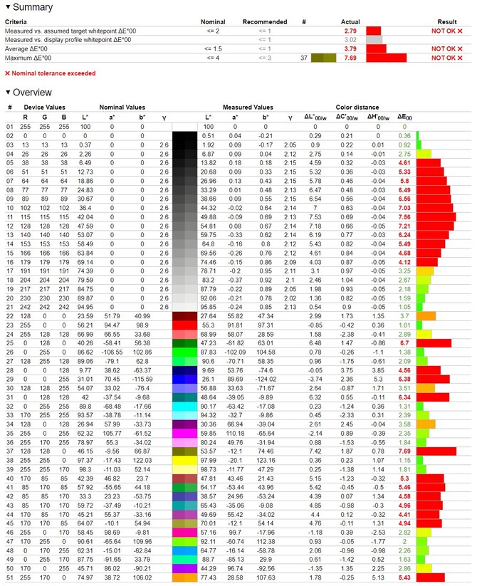

Testy monitora LG UltraGear 27G850A-B zostały podzielone na kilka głównych części. Pierwsza to sprawdzenie odwzorowania przestrzeni barw sRGB, Adobe RGB oraz kinowego DCI-P3, kontrastu statycznego, średniego błędu deltaE oraz luminancji czerni. W zależności od typu matrycy, w trakcie testów wartości bazowe udało się nieco skorygować, co pozytywnie wpłynęło na gammę oraz większą wierność reprodukowanych barw. Druga część testów skupiła się na luminancji w poszczególnych trybach pracy, sprawdzeniu temperatury bieli wyrażanej w Kelvinach, sprawdzeniu przebiegu jasności co 10%, począwszy do 100% aż do minimalnego poziomu, czyli 0%. Sprawdziłem tutaj również równomierność podświetlenia zastosowanej matrycy. Trzecia i ostatnia część testów skupi się z kolei na kątach widzenia, opóźnieniu (input lag), smużeniu oraz poborze mocy w trybie czuwania, standardowym oraz przy maksymalnej jasności. Wszystkie testy zostały wykonane z użyciem kolorymetru Calibrite Display Plus HL wraz z oprogramowaniem Calibrite Profiler. Testy czasu reakcji matrycy wykonane zostały za pomocą przyrządu OSRTT Pro CS wraz z aplikacją OSRTT.

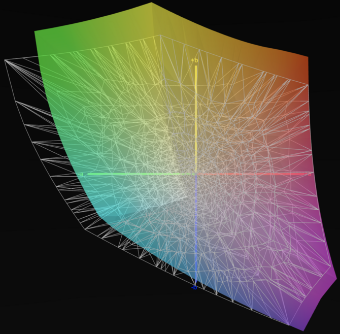

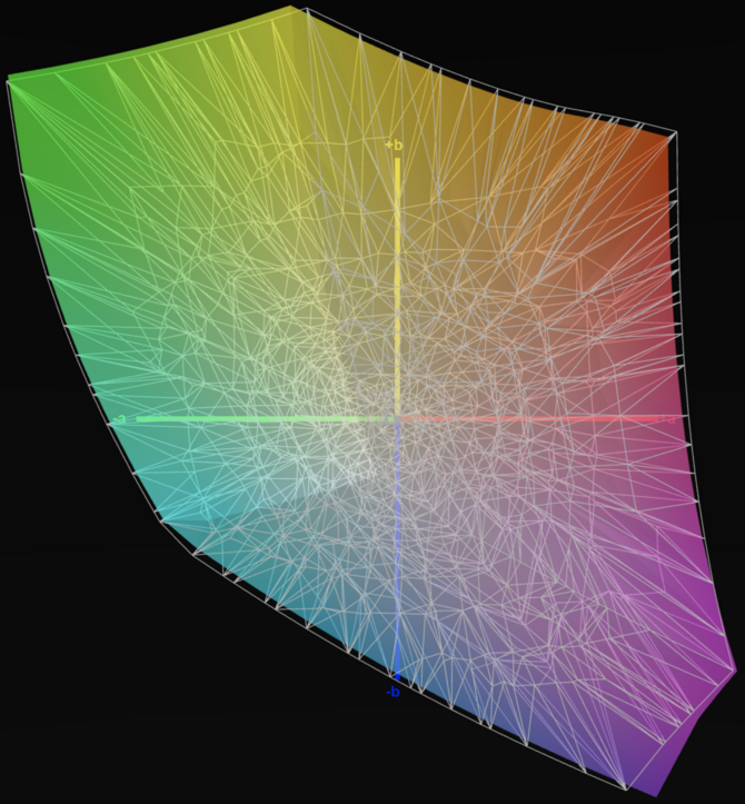

LG UltraGear 27G850A-B: Pokrycie barw sRGB (Tryb Gracz 1): 100% przestrzeni sRGB przy całkowitej objętości wynoszącej 146,2%
LG UltraGear 27G850A-B: Pokrycie barw Adobe RGB (Tryb Gracz 1): 84,1% przestrzeni Adobe RGB przy całkowitej objętości wynoszącej 100,7%
LG UltraGear 27G850A-B: Pokrycie barw DCI-P3 (Tryb Gracz 1): 99,3% przestrzeni DCI-P3 przy całkowitej objętości wynoszącej 103,5%

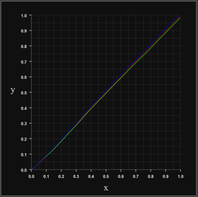

LG UltraGear 27G850A-B: Krzywe korekcyjne matrycy w trybie Gracz 1:

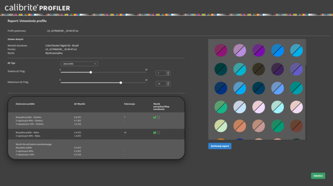

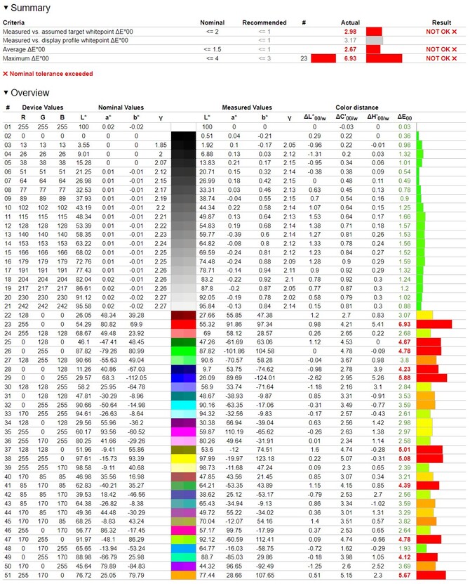

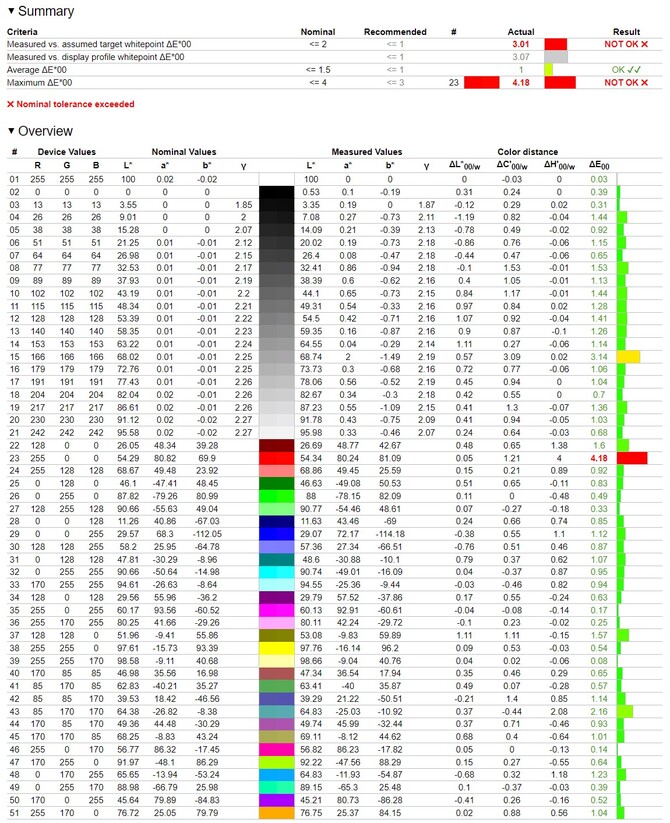

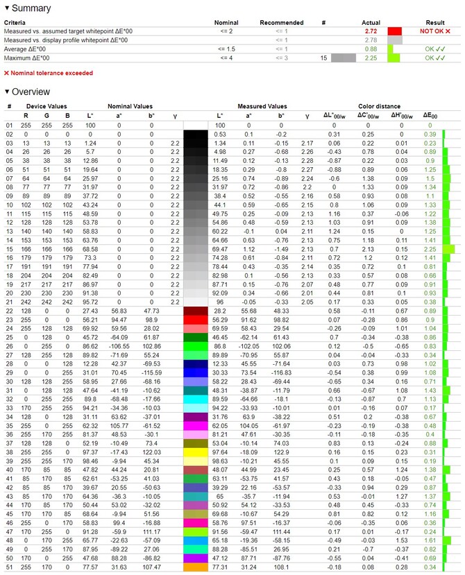

LG UltraGear 27G850A-B charakteryzuje się dość mocno przesyconymi kolorami w trybie Gracz 1, który uruchamiany jest praktycznie na samym początku. Odrobinę za wysoka jest także temperatura barwowa, wynosząca 6748 Kelvinów. Uśrednione błędy deltaE w tym trybie i w stanie surowym wynoszą odpowiednio 2,67 pkt dla sRGB oraz 3,79 pkt dla DCI-P3. Jeśli chodzi o współczynnik kontrastu oraz luminancję czerni przy domyślnej jasności bieli (około 450 nitów dla Gracz 1, zatem matryca jest dość jasna w SDR), to wynosiły one odpowiednio 1763:1 oraz 0,2542 cd/m². Choć jasność czerni może przywodzić na myśl klasyczne matryce IPS, zastosowane algorytmy w matrycy działały na tyle dobrze, że jej jakość była zdecydowanie lepsza w porównaniu do typowych IPS-ów, bardziej przypominająca czerń znaną z ekranów VA. Przeprowadzona kalibracja, choć nie wyszła perfekcyjnie w każdym calu (czerwień nadal pozostała nieco zbyt jaskrawa, ale tylko w przestrzeni sRGB, w przypadku DCI-P3 poprawa jest radyklana wręcz dla każdej barwy), w znaczącym stopniu poprawiła jakość oraz wierność prezentowanych barw. Błędy deltaE obniżono do odpowiednio 1 pkt dla sRGB oraz 0,88 pkt dla DCI-P3. Współczynnik kontrastu wynosił 2048:1, natomiast luminancja czerni to 0,0724 cd/m² (przy ustalonej jasności 122 nitów). Praktycznie perfekcyjna pozostała także temperatura barwowa, teraz wynosząca 6498 Kelvinów.
Wierność reprodukcji barw dla przestrzeni sRGB oraz DCI-P3, przejścia tonalne i temperatura barwowa (przed kalibracją). Średnie błędy deltaE wynoszą odpowiednio 2,67 oraz 3,79 pkt.
Wierność reprodukcji barw dla przestrzeni sRGB oraz DCI-P3, przejścia tonalne i temperatura barwowa (po kalibracji). Średnie błędy deltaE wynoszą odpowiednio 1 oraz 0,88 pkt.
