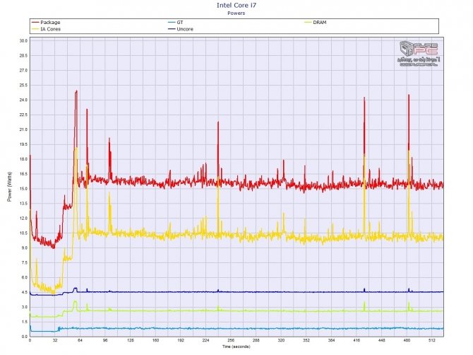

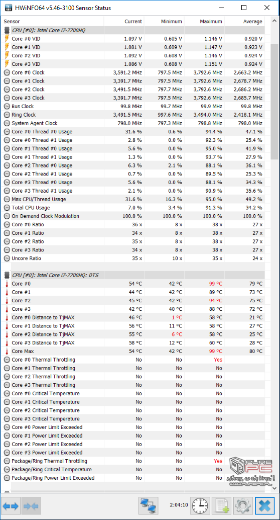

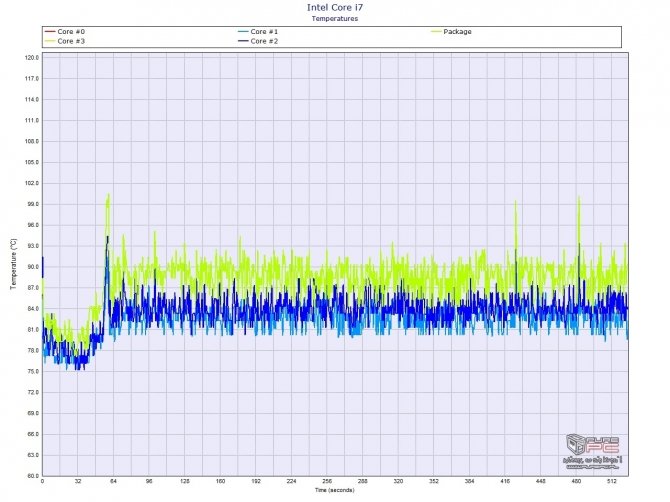

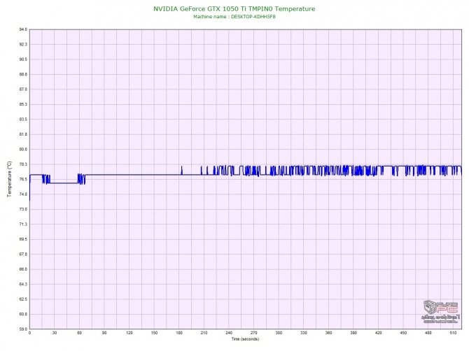

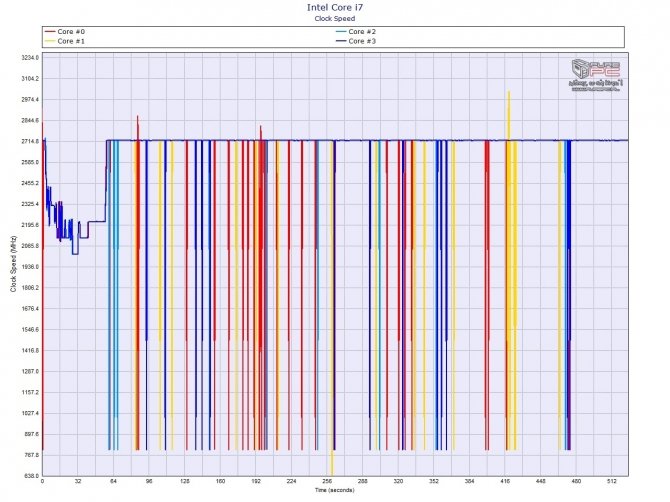

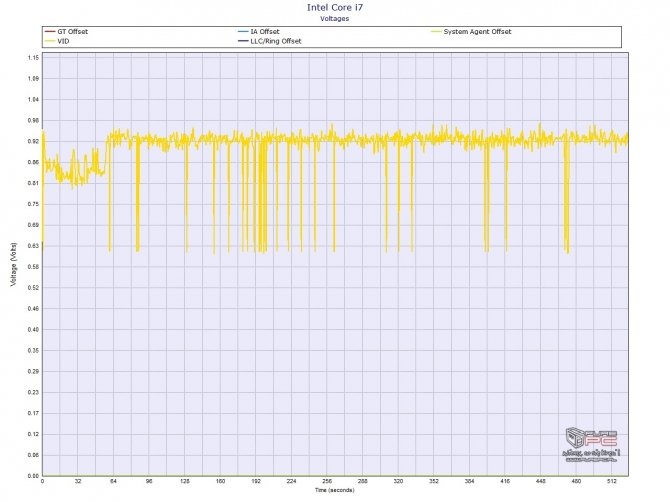

Aby sprawdzić czy dany laptop objawia zjawisko "thermal throttlingu" postanowiłem zrobić odpowiedni test w notebooku Acer Predator Helios 300. Na czym dokładnie polega? Po odpaleniu gry Wiedźmin 3: Dziki Gon w lokacji Ogrody Pałacowe (tak więc wykorzystałem również dodatek Krew i Wino) na ustawieniach "High" bez funkcji HairWorks pozostawiłem notebooka z włączoną grą przez 60 minut. Wykorzystując program HWMonitor PRO oraz HWiNFO monitorowałem temperatury zarówno karty jak również procesora pod kątem obecności throttlingu. W przypadku procesora zaobserwowano thottling zarówno termiczny jak również ten związany z przekroczeniem dopuszczalnej wartości TDP. Dosyć dziwnie jednak prezentują się temperatury poszczególnych rdzeni, które różnią się od siebie i to dość mocno. Prawdopodobnie jest to związane z niedokładnym nałożeniem pasty termoprzewodzącej na procesor. Jeśli chodzi o taktowanie, to przez większość czasu stabilizowało się na poziomie 2,7 GHz, aczkolwiek można także zobaczyć kilkukrotne spadki poniżej 1 GHz. W przypadku karty graficznej sytuacja wygląda już znacznie lepiej - temperatury sięgały 75 stopni, natomiast taktowanie ustabilizowało się na poziomie ok. 1700 MHz.

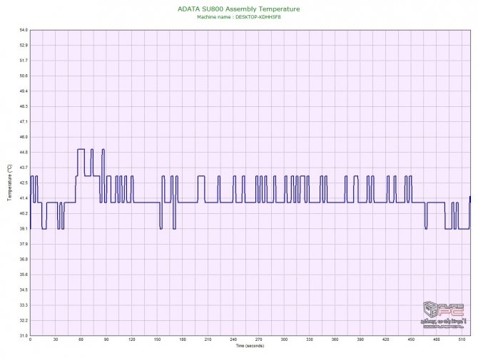

Taktowanie CPU oraz temperatury podzespołów pod obciążeniem - laptop Lenovo Legion Y520
