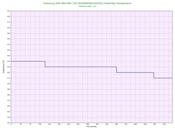

Jedną z ważniejszych składowych procedury testowej jest zbadanie kultury pracy. Podczas pomiarów temperatura otoczenia wynosiła 25 stopni Celsjusza (+/- 1 stopień). Pierwszy test polega na sprawdzeniu temperatur obudowy oraz podzespołów w trakcie małego obciążenia. Co rozumiemy pod pojęciem "małe obciążenie"? Jest to po prostu standardowe użytkowanie laptopa bez włączania gier lub programów do obróbki. Test odbywa się w następujący sposób: przy użyciu pirometru laserowego sprawdzamy najpierw temperatury na pulpicie roboczym. Wartości pochodzą z 9 miejsc: 3 u góry, 3 po środku oraz 3 na dole. Następnie odwracamy laptop, aby w identyczny sposób sprawdzić temperatury spodu.

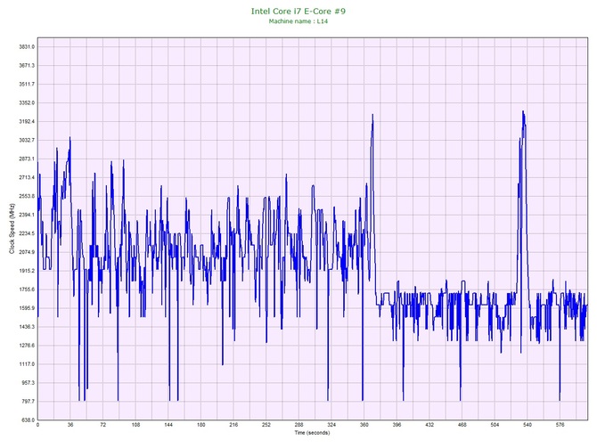

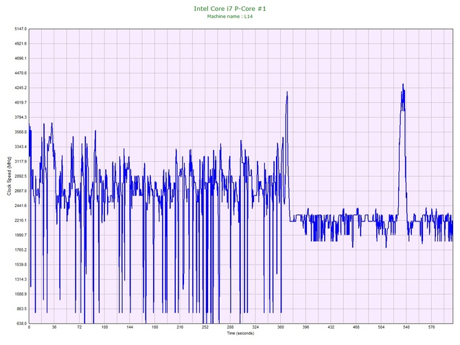

Procesor Intel Core i7-1355U w laptopie Hyperbook L14 pracuje z bardzo nieregularnym limitem energetycznym, który w pierwszym teście wygrzewania waha się od 9 W do 25 W. Temperatury w takich warunkach sięgają od 68 stopni (najniższa, odnotowana wartość) do maksymalnie 77 stopni. Zdecydowanie częściej jednak temperatury utrzymywały się na poziomie poniżej 70 stopni. Tak długo jak limity mocy spadały do 9 W, oprogramowanie odnotowało również znacznie większy spadek taktowania dla rdzeni Performance - ten wahał się od okolic 800 MHz do maksymalnie 4 GHz. W późniejszym etapie testu, limity energetyczne nieco się ustabilizowały, co również wpłynęło na taktowanie rdzeni Performance, które utrzymywały się w granicach od 1765 MHz do okolic 2300 MHz. Rdzenie Efficient również miewały spadki do 800 MHz, a najwyższe odnotowane częstotliwości sięgały 3,2-3,3 GHz. Zintegrowany układ graficzny Intel Iris Xe Graphics również pracował z bardzo niestabilną częstotliwością - najniższy zegar to tylko 240 MHz, a najwyższe częstotliwości osiągały poziom od 1300-1450 MHz. Problematyczna okazuje się kultura pracy, ponieważ wentylator wchodzi szybko na maksymalne obroty, a jego obracanie się wprowadza nieprzyjemny, nieco świdrujący dźwięk.
