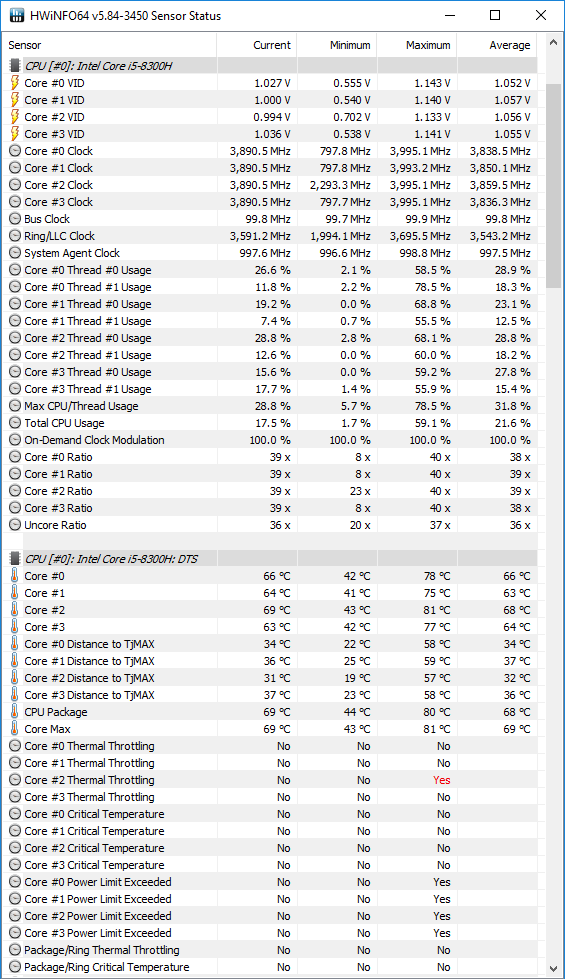

Undervolting - temperatury podzespołów - małe i duże obciążenie
Jedną z ważniejszych składowych procedury testowej jest zbadanie kultury pracy. Podczas pomiarów temperatura otoczenia wynosiła 25 stopni Celsjusza (+/- 1 stopień). Pierwszy test polega na sprawdzeniu temperatur obudowy oraz podzespołów w trakcie małego obciążenia. Co rozumiemy pod pojęciem "małe obciążenie"? Jest to po prostu standardowe użytkowanie laptopa bez włączania gier lub programów do obróbki. Test odbywa się w następujący sposób: przy użyciu pirometru laserowego sprawdzamy najpierw temperatury na pulpicie roboczym. Wartości pochodzą z 9 miejsc: 3 u góry, 3 po środku oraz 3 na dole. Następnie odwracamy laptop, aby w identyczny sposób sprawdzić temperatury spodu (ponownie używając 9 punktów pomiarowych).
Zjawisko "thermal throttlingu" polega na obniżeniu taktowania sprzętu komputerowego (karty graficznej lub procesora) w momencie zbyt dużego wydzielania ciepła. Pomaga to w obniżeniu temperatur tych podzespołów w celu zapobiegnięcia ich uszkodzeniu. Zbytnie przegrzanie się podzespołów znacznie skraca ich żywotność, więc użycie tego zabezpieczenia na pewno ma swoje plusy. Niemniej jednak trudno nie brać pod uwagę minusów, a zwłaszcza jednego, który rzutuje na cały sprzęt. Skoro obniżanie temperatur odbywa się poprzez zdławienie taktowań podzespołów, to musi to wiązać się ze zmniejszeniem wydajności np. w grach lub programach użytkowych. Jeśli jednak zastosowane chłodzenie w notebooku daje radę, wówczas nie musimy martwić się tym niekorzystnym zjawiskiem. Kiedy objawia się tzw. "thermal throttling"? Na to pytanie nie ma jednoznacznej odpowiedzi, ponieważ producenci ustawiają w BIOSie różne wartości krytyczne, po przekroczeniu których następuje obniżanie taktowania. W niektórych skrajnych przypadkach licznik może być ustawiony nawet na 70-75 stopni, jednak najczęściej oprogramowanie odpowiednio reaguje po przekroczeniu 90 stopni. Wygrzewanie notebooków z kartami GeForce GTX 1050 oraz GeForce GTX 1050 Ti odbywa się przy zastosowaniu ustawień "High" w rozdzielczości 1920x1080. Dla mocniejszych laptopów przewidziano wyższy poziom detali - "Uber". Notebooki zawsze są rozgrzewane przez godzinę.

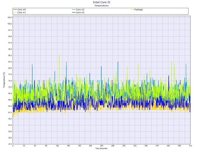

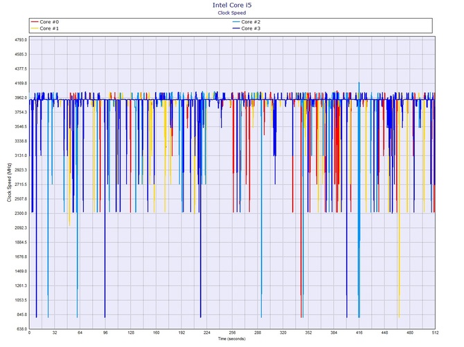

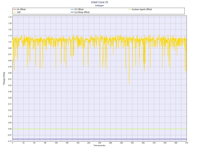

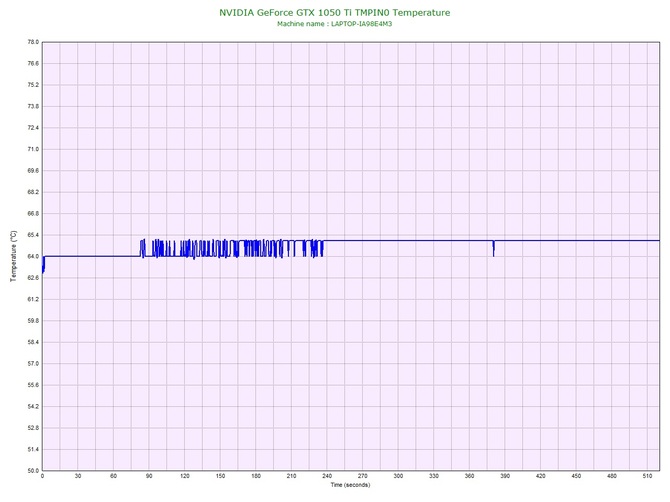

Skłamałbym, gdybym powiedział, że undervolting nie wpływa w ogóle na notebooka ASUS FX504GE. Na szczęście rezultaty są całkiem niezłe, choć i tak życzyłbym sobie bardziej ustabilizowanego taktowania procesora. Temperatury CPU obniżyły się o około 7 stopni (tylko w jednej sekundzie wzrosło do 86 stopni), termiczny throttling nieco przyhamował, jednak ograniczenie związane ze zbyt niskim TDP pozostało nadal. Rewelacyjne temperatury (jak na laptopa) osiągnęła z kolei karta graficzna - GeForce GTX 1050 Ti rozgrzał się do zaledwie 65 stopni. Pod tym względem ASUS FX504GE plasuje się naprawdę wysoko na liście notebooków. Wentylatory stały się nieco cichsze, jednak kulturze pracy w dalszym ciągu daleko było do akceptowalnego poziomu.
Temperatury CPU / Undervolting
Spoczynek / Obciążenie
Temperatury GPU / Undervolting
Taktowanie CPU oraz temperatury podzespołów pod obciążeniem - laptop ASUS TUF Gaming FX504GE:
