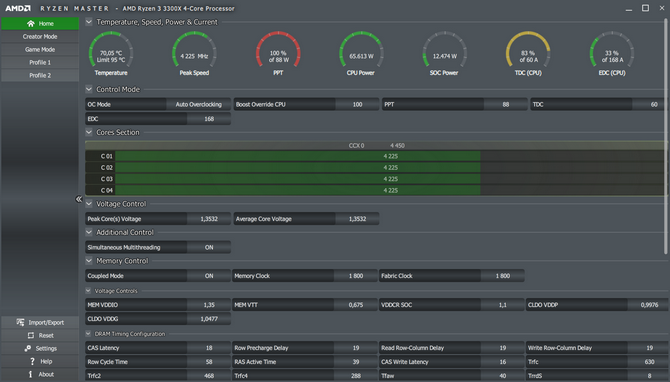

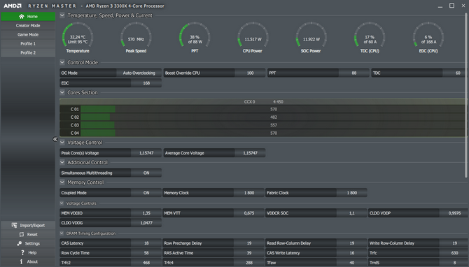

Wymiana fabrycznego systemu chłodzenia AMD Stealth Wraith na SilentiumPC Fera 3 RGB HE1224 przyniosła wymierne efekty. Po pierwsze: procesor AMD Ryzen 3 3300X utrzymuje wysokie taktowanie nawet pod długotrwałym obciążeniem Cinebench R20 (4000 → 4425 MHz). Po drugie: temperatura spadła względem fabrycznych ustawień na coolerze AMD (80 → 70C). I wreszcie po trzecie: kultura pracy znacząco się poprawiła.
Temperatura AMD Rzyen 3 3300X - spoczynek i obciążenie

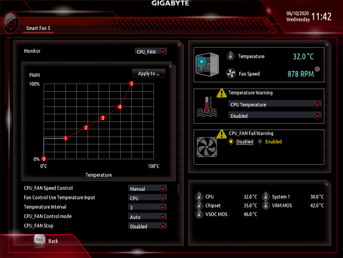

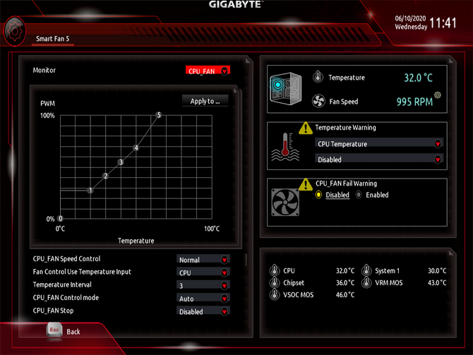

Odnośnie kultury pracy - wystarczy tylko odrobinę zmienić krzywą obrotów wentylatora w UEFI, aby SilentiumPC Fera 3 RGB HE1224 zachowywał się bardzo przyzwoicie. Fabryczne nastawy są niestety dość agresywne i proponowane zakresy RPM przez płytę główną Gigabyte B450M D3SH, okazują się przesadnie wysokie, co znajduje odbicie w nadmiernej głośności. Lekka korekta krzywej sprawia, że SilentiumPC Fera 3 RGB HE1224 jest prawie niesłyszalny, a temperatury procesora AMD Ryzen 3330X nadal wynoszą 70C pod obciążeniem.
Żeby poprawić kulturę pracy wystarczy zmienić pozycję 4 i 5 krzywej wentylatora CPU

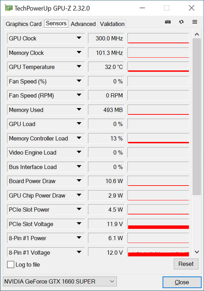

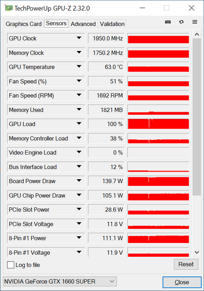

Karta graficzna Gigabyte GeForce GTX 1660 SUPER WindForce 3X dysponuje bardzo wydajnym systemem chłodzenia, który utrzymuje temperaturę rdzenia na poziomie 63C w zamkniętej obudowie. Urządzenie pod pełnym obciążeniem osiąga około 1700 RPM, więc kultura pracy mogłaby być odrobinę lepsza, co można samemu skorygować w programie MSI Afterburner. Mimo wszystko nie jest to hałas uciążliwy. Ważniejsze jest natomiast, że minimalny GPU Boost jaki zanotowałem wynosi aż 1950 MHz, czyli blisko maksimum dla tego układu graficznego.
Temperatura Gigabyte GeForce GTX 1660 SUPER WindForce 3X - spoczynek i obciążenie
