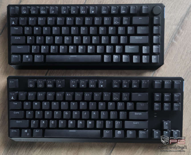

Layout Endorfy Thock 75 Wireless jest całkiem ciekawy, bowiem producent zachował rząd klawiszy F1-F12 oraz Print Screen, które stanowią standard w modelach TKL, aczkolwiek w mniejszych formatach przeważnie są usuwane. Podobne rozwiązanie znajdziemy w klawiaturach NZXT Function Mini TKL albo Logitech MX Mechanical Mini, jednak Endorfy Thock 75 Wireless wydaje się mniej naćkana. Klawisze End i Home fizycznie nie występują, ale używając skrótów (FN + PgUp / PgDn) zdołamy je odzyskać, natomiast Pause i Scroll Lock definitywnie przepadły. Dodatkowo, zachowanie klawiszy F1-F12 pozwoliło przypisać im typowe funkcje związane z odtwarzaczem multimedialnym, stroną startową czy regulacją głośności.

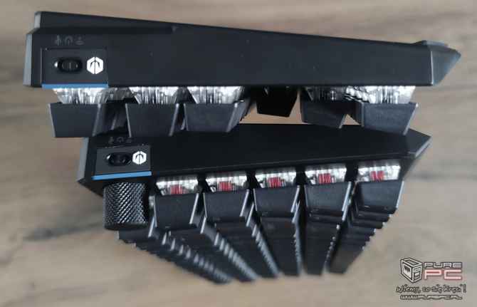

Irytować może lekkie przesunięcie ostatniego prawego pionu klawiszy względem reszty (Insert / Del / PgUp / PgDn), co może jest praktyczne, bo zyskujemy trochę miejsca na paluchy, ale wizualnie nie wygląda najlepiej. Brakuje tutaj po prostu symetrii. Pause i Scroll Lock zwyczajnie się nie zmieściły, ponieważ ich miejsce zajęła aluminiowa rolka z wyraźnie wyczuwalnym skokiem, której funkcjonalność ograniczono wyłącznie do regulacji głośności. Chyba lepszym rozwiązaniem byłoby umieszczenie tego elementu powiedźmy w lewej bocznej części korpusu, co pozwoliłoby dorzucić brakujące klawisze w prawym górnym rogu. W moim odczuciu ogólna funkcjonalność oraz ergonomia troszeczkę by zyskały. Na prawej krawędzi znajdziemy natomiast trójstopniowy przycisk odpowiadający za tryby: Wireless 2.4 GHz / OFF / Bluetooth.

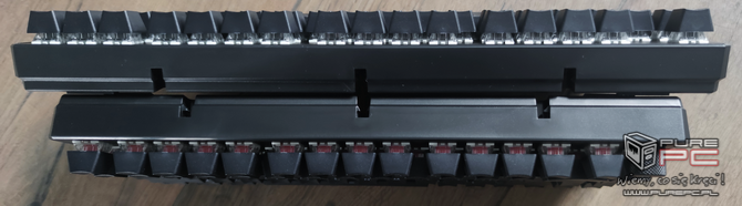

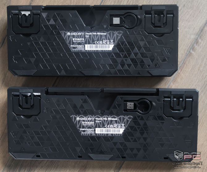

Endorfy Thock 75 Wireless charakteryzuje się masywnym profilem, przywierając do podłoża całym korpusem. Na spodzie umieszczono pięć gumowych stoperów, zapewniających klawiaturze ponadprzeciętną stabilność nawet podczas intensywnego użytkowania. Rozkładane nóżki pozwalają regulować wysokość w zakresie 42 / 47 / 55 mm, gdzie ostatni poziom świetnie nadaje się do pisania. Niestety, przynajmniej w moim przypadku drugi stopień regulacji (małe nóżki) powodował, że klawiatura lekko się kołysała. Przy pełnym rozłożeniu było jednak poprawnie. Dodatkowo, każdy stopień ma własne gumowe podkładki, więc urządzenie zachowuje wysoką bazową przyczepność. Na spodzie umieszczono także wejście USB-C do podłączenia kabla, schowek dla szczypiec do zdejmowania nakładek i nadajnika 2.4 GHz.
