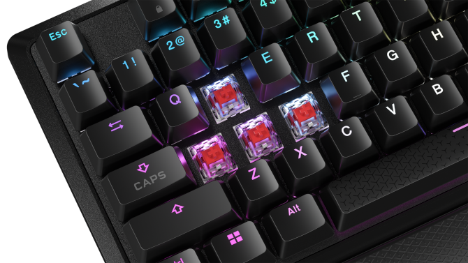

Przełączniki Corsair MLX RED mają charakter liniowy, przypominając klasyczne Cherry MX RED. Sądząc po kształcie obudowy i konstrukcji switcha, właśnie ten producent odpowiada za Corsair MLX RED. Specyfikacja obydwu przełączników jest niemal identyczna: punkt aktywacji na wysokości ~1,9 mm, całkowity dystans przemieszczania wynoszący ~4,0 mm oraz 45 gramów siły nacisku. Względem pierwowzoru podniesiono jednak szacowaną wytrzymałość do poziomu 70 milionów kliknięć. Corsair MLX RED bardzo dobrze spisują się podczas grania oraz pisania tzw. tapowanie zachodzi bardzo szybko. Switche są również przyjemnie ciche, mechanizm aktywujący jest prawie niesłyszalny, aczkolwiek nakładki pewien hałas generują. Obudowa z kolei nie rezonuje, nie skrzypi, nie wydaje żadnych zbędnych dźwięków, więc zastosowanie pianki tłumiącej przynosi oczekiwane efekty. Kolejnym plusem na konto producenta jest fabryczne przesmarowanie switchy, dodatkowo poprawiające kulturę pracy klawiatury.

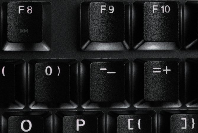

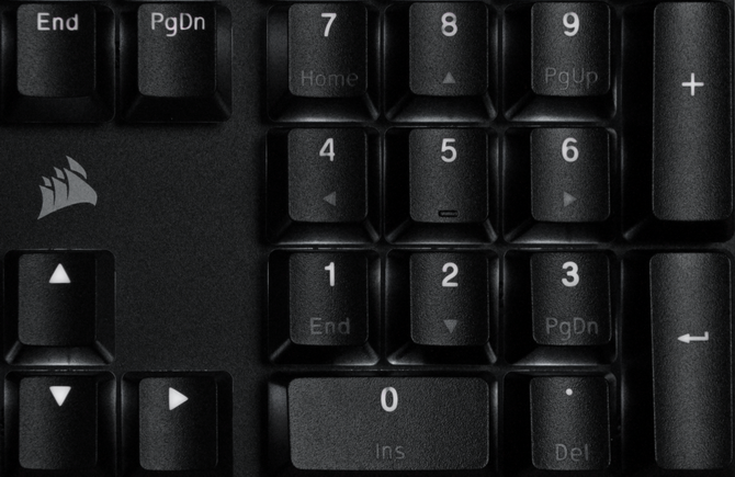

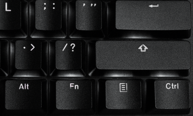

Największym problemem Corsair K70 Core RGB jest niedoświetlenie niektórych znaków (Fn, F9, O, P), ujawniające się zwłaszcza przy jasnych kolorach oraz statycznej luminacji, doskonale widoczny na powyższych ujęciach. Wygląda to niezbyt estetycznie, jakby krzyżak mocujący nakładki kolidował z diodą, blokując dopływ światła do określonego obszaru czcionki. Dodatkowo, wszystkie legendy bloku numerycznego nie mają bezpośredniego podświetlenia, musząc zadowolić się światłem rozporoszonym, będąc w ciemnościach lewo widocznymi. Trudno w jakikolwiek sposób tłumaczyć producenta, bo można znaleźć wiele klawiatur mechanicznych w okolicy 400 złotych, gdzie podobne zjawisko nie występuje.
