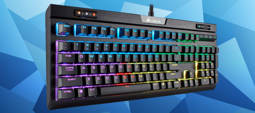

Test klawiatury Corsair Strafe RGB MK2 - Viva Cherry MX Silent!
