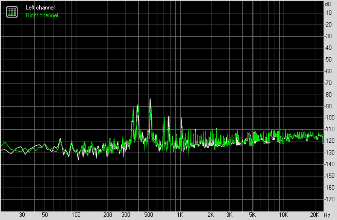

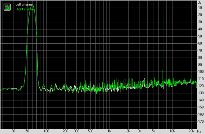

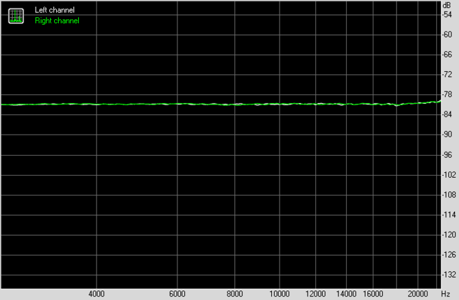

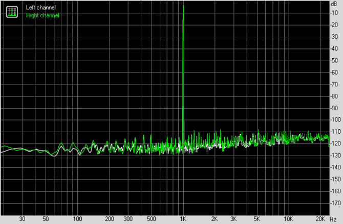

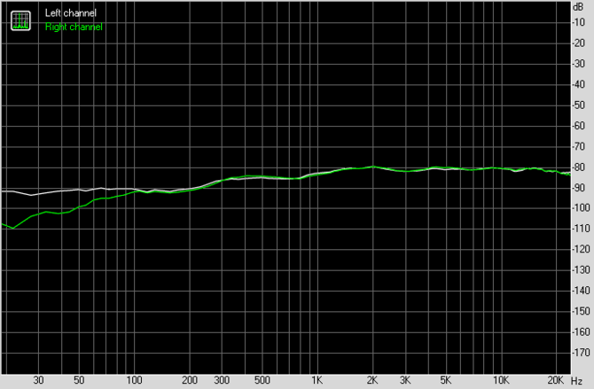

Przełączenie wyjścia wielofunkcyjnego na tryb słuchawkowy nie tylko objawia się charakterystycznym kliknięciem i zmianą wzmacniaczy na dwutorowy Xamp. Wyniki pomiarów przy sygnale 16-bitowym o częstotliwości próbkowania 48 kHz są też nieznacznie gorsze od testów wyjścia liniowego. Przy nieznacznie gorszym paśmie przenoszenia, rośnie poziom szumów (-83,1 dB) i spada zakres dynamiki (90 dB). Znacznie wyższy jest także poziom całkowitych zniekształceń harmonicznych i zniekształceń intermodulacyjnych. Co zaskakujące, rośnie również poziom przesłuchu międzykanałowego.

Noise level, dB (A) | -83.1 |
Good |
Dynamic range, dB (A) | 90.0 |
Very good |
THD, % | 0.00165 |
Excellent |
THD + Noise, dB (A) | -84.0 |
Good |
IMD + Noise, % | 0.00864 |
Very good |
Stereo crosstalk, dB | -83.2 |
Very good |
IMD at 10 kHz, % | 0.00923 |
Very good |

Frequency response
Left |
Right |
From 20 Hz to 20 kHz, dB | -0.04, +0.01 |
-0.01, +0.03 |
From 40 Hz to 15 kHz, dB | -0.04, +0.01 |
-0.01, +0.03 |

THD + Noise (at -3 dB FS)
Left |
Right |
THD, % | 0.00166 |
0.00165 |
THD + Noise, % | 0.00708 |
0.00705 |
THD + Noise (A-weighted), % | 0.00635 |
0.00633 |

Stereo crosstalk
Left |
Right |
Crosstalk at 100 Hz, dB | -90 |
-91 |
Crosstalk at 1000 Hz, dB | -82 |
-83 |
Crosstalk at 10000 Hz, dB | -80 |
-79 |
IMD (swept tones)
Left |
Right |
IMD + Noise at 5000 Hz, | 0.00928 |
0.00919 |
IMD + Noise at 10000 Hz, | 0.00909 |
0.00925 |
IMD + Noise at 15000 Hz, | 0.00927 |
0.00930 |
