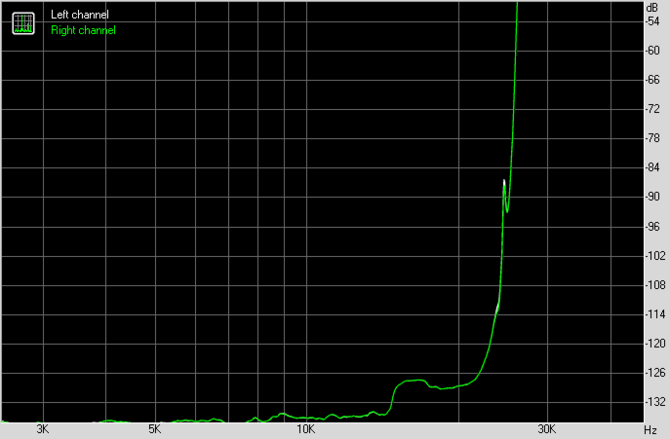

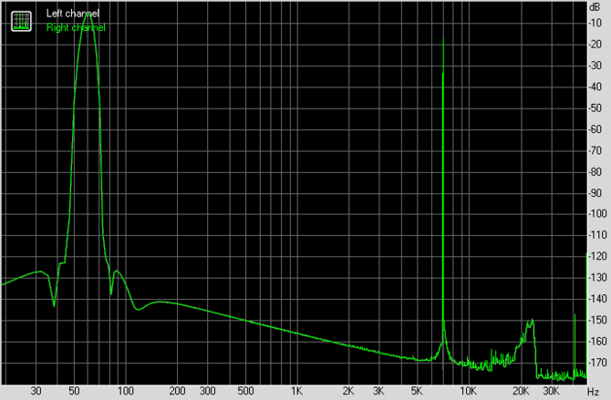

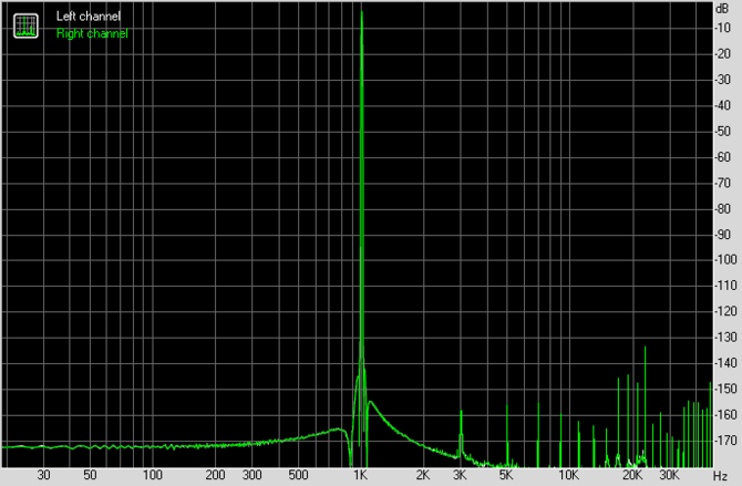

Sound Blaster AE-7: 32-bit/96 kHz (wyjście liniowe)
Przy 32-bitowym sygnale z częstotliwością próbkowania 96 kHz obserwujemy jeszcze większy spadek poziomu szumów (-207,3 dB) przy niemal identycznej dynamice (133,3 dB). Pozostałe parametry różnią się od siebie w nieznacznym stopniu. Jedynie poziom przesłuchu międzykanałowego spada do zaledwie -202,4 dB.

Frequency response
Noise level

THD + Noise (at -3 dB FS)
Intermodulation distortion
