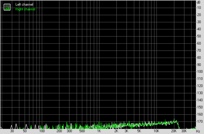

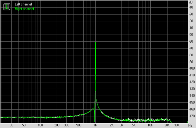

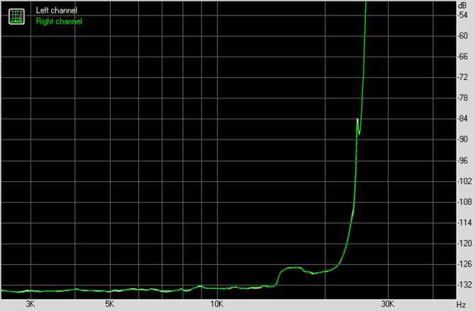

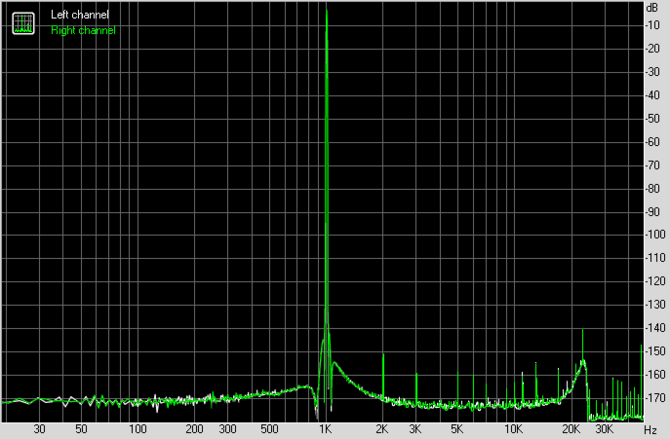

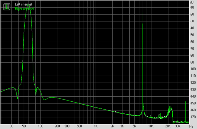

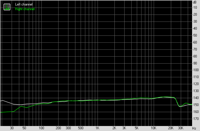

Podniesienie rozdzielczości sygnału do 24 bitów i dwukrotne zwiększenie częstotliwości próbkowania sprawia, że AE-7 pokazuje kły w całej okazałości. Pasmo przenoszenia wciąż jest bez zastrzeżeń, ale poziom szumów spada do prawie -147 dB, natomiast zakres dynamiki rośnie do 133,1 dB. Całkowite zniekształcenia harmoniczne spadają do 0,00001%, pomiary THD + Noise również są imponujące: -127,8 dB. Świetnie wypada także test zniekształceń intermodulacyjnych i szumu (0,00022%) oraz przesłuchu międzykanałowego (średnio -142,9 dB).

Summary
Frequency response (from 40 Hz to 15 kHz), dB | +0.00, -0.00 |
Excellent |
Noise level, dB (A) | -146.7 |
Excellent |
Dynamic range, dB (A) | 133.1 |
Excellent |
THD, % | 0.00001 |
Excellent |
THD + Noise, dB (A) | -127.8 |
Excellent |
IMD + Noise, % | 0.00022 |
Excellent |
Stereo crosstalk, dB | -142.9 |
Excellent |
IMD at 10 kHz, % | 0.00003 |
Excellent |
General performance | Excellent |
Frequency response
Left |
Right |
From 20 Hz to 20 kHz, dB | -0.00, +0.00 |
-0.00, +0.00 |
From 40 Hz to 15 kHz, dB | -0.00, +0.00 |
-0.00, +0.00 |
Noise level
Left |
Right |
RMS power, dB | -145.3 |
-145.3 |
RMS power (A-weighted), dB | -146.7 |
-146.8 |
Peak level, dB FS | -134.9 |
-134.9 |
DC offset, % | -0.0 |
-0.0 |
Dynamic range
Left |
Right |
Dynamic range, dB | +133.8 |
+133.8 |
Dynamic range (A-weighted), dB | +133.1 |
+133.1 |
DC offset, % | +0.00 |
+0.00 |
THD + Noise (at -3 dB FS)
Left |
Right |
THD, % | 0.00001 |
0.00001 |
THD + Noise, % | 0.00004 |
0.00004 |
THD + Noise (A-weighted), % | 0.00004 |
0.00004 |
Intermodulation distortion
Left |
Right |
0.00022 |
IMD + Noise (A-weighted), % | 0.00006 |
0.00006 |
Stereo crosstalk
Left |
Right |
Crosstalk at 100 Hz, dB | -146 |
-147 |
Crosstalk at 1000 Hz, dB | -142 |
-142 |
Crosstalk at 10000 Hz, dB | -140 |
-139 |
IMD (swept tones)
Left |
Right |
IMD + Noise at 5000 Hz, | 0.00002 |
0.00002 |
IMD + Noise at 10000 Hz, | 0.00002 |
0.00002 |
IMD + Noise at 15000 Hz, | 0.00004 |
0.00004 |
