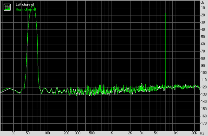

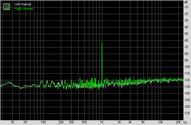

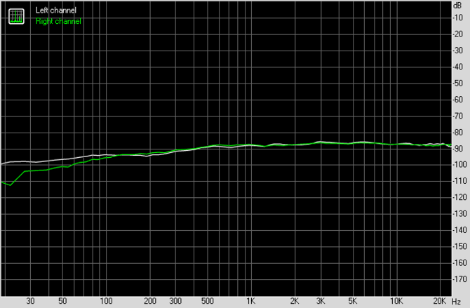

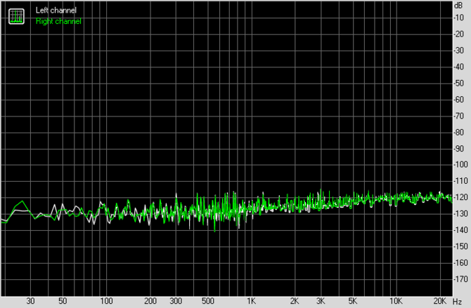

Sound Blaster AE-7: 16-bit/48 kHz (wyjście liniowe)
Pierwszy z testów dotyczył typowych parametrów pracy kart dźwiękowych: 16-bitów, 48 kHz. Sound Blaster AE-7 wypadł świetnie w zakresie pasma przenoszenia, odnotowaliśmy również bardzo dobre wyniki pomiarów szumu i zakresu dynamiki (-93,1 i 93,1 dB). Karta dobrze wypada w pomiarach całkowitych zniekształceń harmonicznych (0,00087 %), nieco gorsze są wyniki testu THD + Noise (-87 dB). Pozostałe parametry (IMD + Noise, przesłuch międzykanałowy i zniekształcenia intermodulacyjne 10 kHz) również wypadają bardzo dobrze.

Noise level
Left |
Right |
RMS power, dB | -92.2 |
-92.2 |
RMS power (A-weighted), dB | -93.2 |
-93.2 |
Peak level, dB FS | -77.2 |
-77.2 |
DC offset, % | -0.0 |
-0.0 |

THD + Noise (at -3 dB FS)
Left |
Right |
THD, % | 0.00087 |
0.00088 |
THD + Noise, % | 0.00496 |
0.00498 |
THD + Noise (A-weighted), % | 0.00446 |
0.00445 |
Intermodulation distortion
Left |
Right |
IMD + Noise, % | 0.00603 |
0.00608 |
IMD + Noise (A-weighted), % | 0.00537 |
0.00541 |
Stereo crosstalk
Left |
Right |
Crosstalk at 100 Hz, dB | -93 |
-94 |
Crosstalk at 1000 Hz, dB | -87 |
-86 |
Crosstalk at 10000 Hz, dB | -86 |
-86 |
