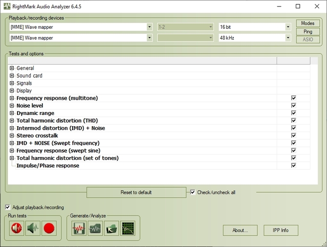

Testy karty dźwiękowej Sound Blaster AE-7 zostały przeprowadzone za pośrednictwem aplikacji RightMark Audio Analyzer 6.4.5, przy poziomie sygnału bliskim 0 dB. Testy przeprowadzone zostały przy trzech zestawach parametrów, dla sygnału 16-bitowego/48 kHz, oraz 24- i 32-bitowego o częstotliwości próbkowania 96 kHz. Podczas testów sprawdzane był zarówno wyjście liniowe, jak i słuchawkowe, dla którego producent przygotował osobny, dwutorowy wzmacniacz Xamp (dla każdego toru audio stosowany jest osobny wzmacniacz, podobnie jak na kartach wcześniejszej generacji, Sound Blaster AE-5). Każdy z testów przeprowadzono przy wyłączonym module SBX i korektorze graficznym. Dodatkowy zestaw testów został przeprowadzony przy ustawieniu trybu bezpośredniego karty dźwiękowej.
Wyniki testów przeprowadzonych za pośrednictwem RightMark Audio Analyzera przedstawione zostały na siedmiu wykresach. Pierwszy z nich to pasmo przenoszenia (Frequency response), reprezentujący zakres częstotliwości odtwarzanych przez kartę. W paśmie słyszalnym powinien być on jak najbardziej płaski, to jest zbliżony do poziomu 0 db. Drugi z wykresów (Noise level) obrazuje poziom szumów urządzenia, im niższy tym lepiej. Trzeci z wykresów (Dynamic range) odzwierciedla zakres dynamiki karty przy sygnale o częstotliwości 1 kHz. Czwarty z wykresów (THD + Noise) obrazuje całkowite zniekształcenia harmoniczne z szumem (im mniejsze wartości procentowe, tym lepiej). Piąty wykres (Intermodulation distortion) przedstawia zniekształcenia intermodulacyjne występujące pomiędzy parą sygnałów oraz szum (wartości wyrażone w procentach, im mniej tym lepiej). Przedostatni wykres (Stereo crosstalk) to przesłuch międzykanałowy, stopień w jakim zawartość jednego kanału dźwięku przenosi się na drugi kanał – im niższe wartości, tym lepiej. Ostatni z wykresów (IMD sweep tones) to zniekształcenia intermodulacyjne przy sygnałach 5 kHz i 10 kHz.
Uwaga: Różnice w pomiarach kart mogą wynikać z zastosowanej metodologii (inne niż w teście częstotliwości próbkowania i rozdzielczość bitowa) oraz wykorzystanych kabli i karty referencyjnej. W przypadku przeprowadzonego testu zdecydowaliśmy się na testy przy parametrach 48 kHz/16-bitów, 96 kHz/24-bity oraz 96 kHz/32-bity. W każdym przypadku stosowaliśmy krótki, 10-centymetrowy kabel o dobrej jakości z końcówkami mini-jack. Zestawy testów zostały przeprowadzone na pojedynczej karcie AE-7, łącząc wyjście liniowe z uniwersalnym wejściem wielofunkcyjnym oraz wyjście mikrofonowe z tym samym wejściem.
