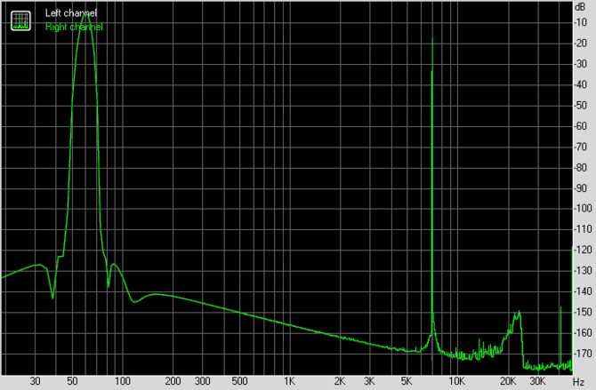

Sound Blaster AE-7: 32-bit/96 kHz (wyjście słuchawkowe, tryb bezpośredni)
Porównanie sygnału 32-bitowego o częstotliwości próbkowania 96 kHz dla testów wyjścia liniowego i wyjścia słuchawkowego w trybie bezpośrednim daje nieomal identyczne rezultaty. Różnice w wynikach mieszczą się w błędach pomiarowych.

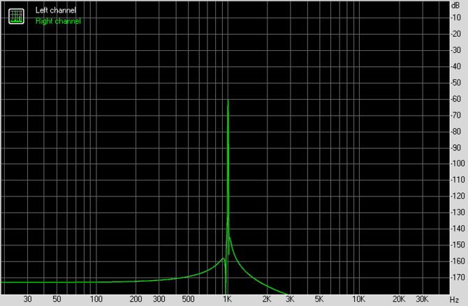

Dynamic range
Left |
Right |
Dynamic range, dB | +134.1 |
+134.1 |
Dynamic range (A-weighted), dB | +133.3 |
+133.3 |
DC offset, % | -0.00 |
-0.00 |

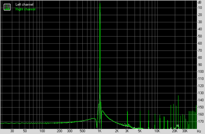

THD + Noise (at -3 dB FS)
Left |
Right |
THD, % | 0.00001 |
0.00001 |
THD + Noise, % | 0.00004 |
0.00004 |
THD + Noise (A-weighted), % | 0.00004 |
0.00004 |

IMD (swept tones)
Left |
Right |
IMD + Noise at 5000 Hz, | 0.00001 |
0.00001 |
IMD + Noise at 10000 Hz, | 0.00002 |
0.00002 |
IMD + Noise at 15000 Hz, | 0.00004 |
0.00004 |
