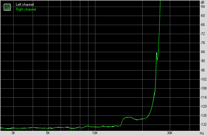

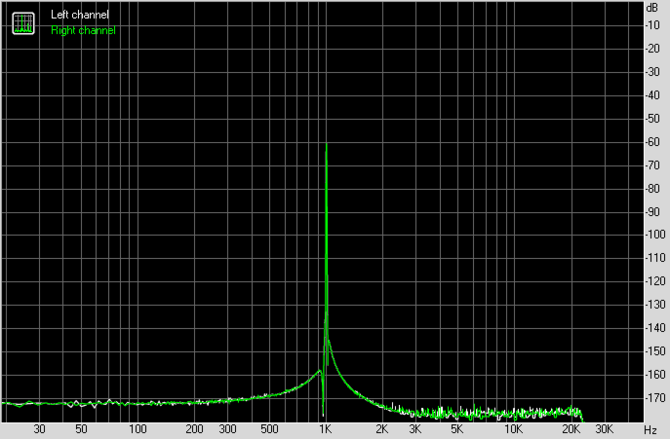

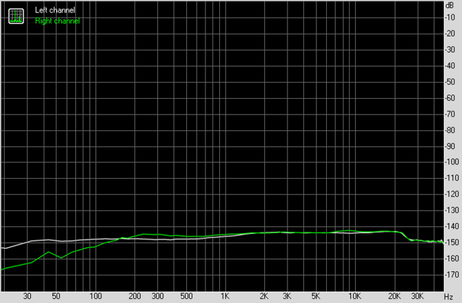

W przypadku 24-bitowego sygnału i częstotliwości próbkowania 96 kHz wyniki pomiarów wyjścia słuchawkowego w trybie bezpośrednim są niemal identyczne, jak w standardowym trybie. Nieznaczne różnice dotyczą za to porównania wyników testów z pomiarami wyjścia liniowego – to niższy poziom szumu (-149,7 dB) i mniejszy przesłuch międzykanałowy (-145,3 dB).

Noise level
Left |
Right |
RMS power, dB | -148.6 |
-148.3 |
RMS power (A-weighted), dB | -149.6 |
-149.2 |
Peak level, dB FS | -132.5 |
-138.5 |
DC offset, % | +0.0 |
+0.0 |

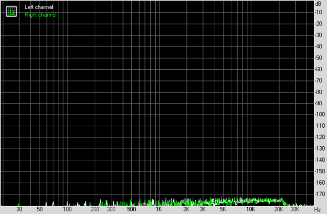

Dynamic range
Left |
Right |
Dynamic range, dB | +133.8 |
+133.8 |
Dynamic range (A-weighted), dB | +133.1 |
+133.1 |
DC offset, % | +0.00 |
+0.00 |

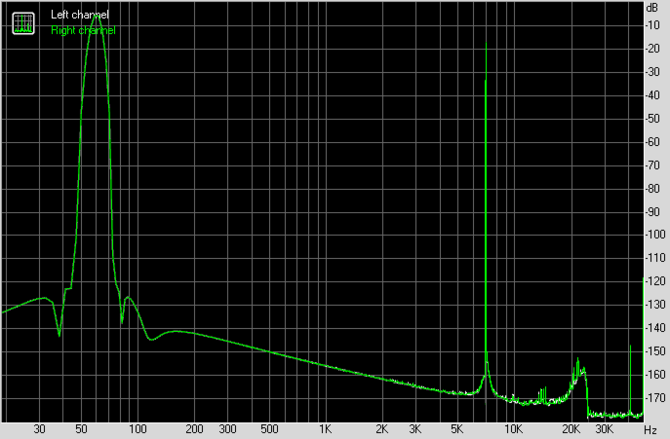

THD + Noise (at -3 dB FS)
Left |
Right |
THD, % | 0.00000 |
0.00000 |
THD + Noise, % | 0.00004 |
0.00004 |
THD + Noise (A-weighted), % | 0.00004 |
0.00004 |

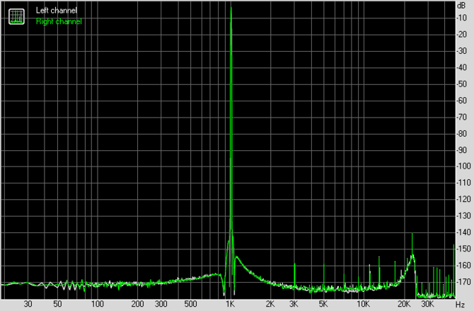

Intermodulation distortion
Left |
Right |
IMD + Noise, % | 0.00022 |
0.00022 |
IMD + Noise (A-weighted), % | 0.00006 |
0.00006 |
Stereo crosstalk
Left |
Right |
Crosstalk at 100 Hz, dB | -147 |
-151 |
Crosstalk at 1000 Hz, dB | -145 |
-144 |
Crosstalk at 10000 Hz, dB | -143 |
-142 |

Frequency response
Noise level
Dynamic range
Stereo crosstalk
IMD (swept tones)
