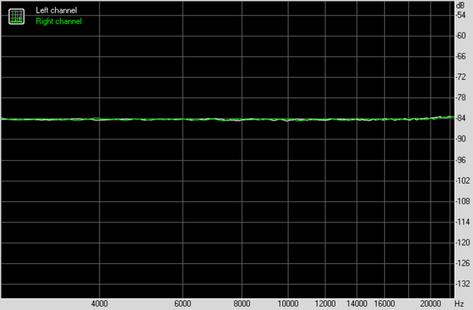

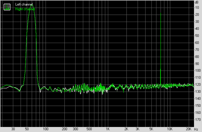

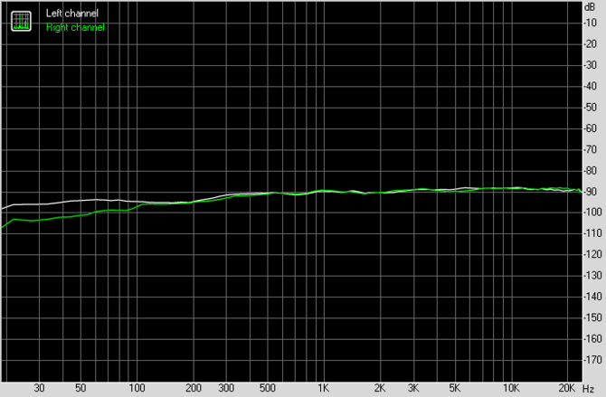

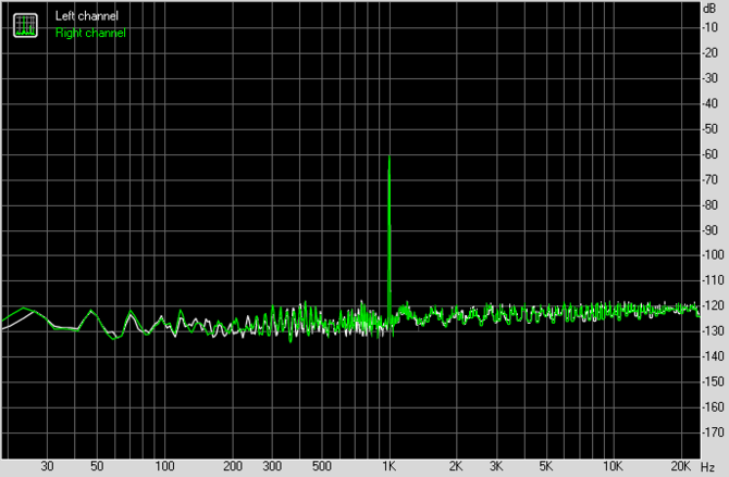

Zgodnie z metodologią testu dla wyjścia liniowego, postanowiliśmy również dokonać pomiarów wyjścia słuchawkowego w trybie bezpośrednim, gwarantującym oryginalne brzmienie dźwięku. W przypadku sygnału 16-bitowego i częstotliwości próbkowania 48 kHz wyniki testów są zbliżone do pomiarów wyjścia liniowego, przy identycznych parametrach. Lepiej od standardowego trybu dla słuchawek wypada pasmo przenoszenia, sygnał charakteryzuje się niższym poziomem szumu i większą dynamiką. Spada również poziom całkowitych zniekształceń harmonicznych oraz zniekształceń intermodulacyjnych. Zmierzony poziom przesłuchu międzykanałowego również niższy od wyjścia liniowego (-89,4 dB).

Frequency response (from 40 Hz to 15 kHz), dB | +0.00, -0.00 |
Excellent |

Frequency response
Left |
Right |
From 20 Hz to 20 kHz, dB | -0.00, +0.00 |
-0.00, +0.00 |
From 40 Hz to 15 kHz, dB | -0.00, +0.00 |
-0.00, +0.00 |

THD + Noise (at -3 dB FS)
Left |
Right |
THD, % | 0.00071 |
0.00074 |
THD + Noise, % | 0.00481 |
0.00479 |
THD + Noise (A-weighted), % | 0.00429 |
0.00425 |
Intermodulation distortion
Left |
Right |
IMD + Noise, % | 0.00586 |
0.00584 |
IMD + Noise (A-weighted), % | 0.00523 |
0.00519 |
Stereo crosstalk
Left |
Right |
Crosstalk at 100 Hz, dB | -94 |
-96 |
Crosstalk at 1000 Hz, dB | -89 |
-88 |
Crosstalk at 10000 Hz, dB | -87 |
-87 |
IMD (swept tones)
Left |
Right |
IMD + Noise at 5000 Hz, | 0.00604 |
0.00617 |
IMD + Noise at 10000 Hz, | 0.00589 |
0.00619 |
IMD + Noise at 15000 Hz, | 0.00608 |
0.00624 |
