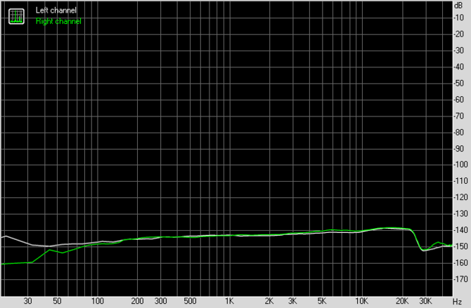

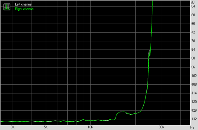

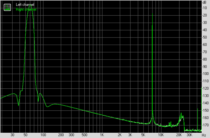

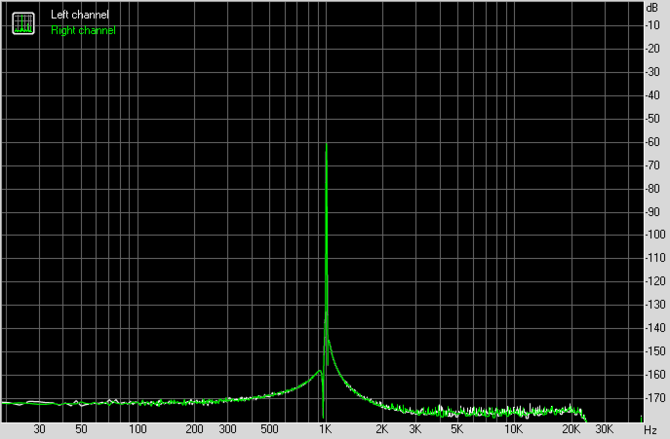

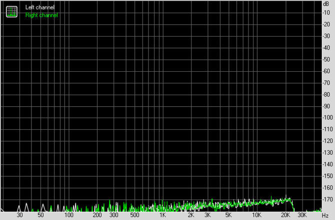

Sound Blaster AE-7: 24-bit/96 kHz (wyjście liniowe, tryb bezpośredni)
Porównanie trybu bezpośredniego ze standardowym trybem pracy Sound Blastera AE-7 daje już identyczne rezultaty, jak w przypadku poprzednich pomiarów. Wyższa częstotliwość próbkowania i rozdzielczość sygnału dają w trybie bezpośrednim dokładnie takie samie rezultaty jak w teście wyjścia liniowego 24-bit, 96 kHz.

Frequency response (from 40 Hz to 15 kHz), dB | +0.00, -0.00 |
Excellent |

Frequency response
Left |
Right |
From 20 Hz to 20 kHz, dB | -0.00, +0.00 |
-0.00, +0.00 |
From 40 Hz to 15 kHz, dB | -0.00, +0.00 |
-0.00, +0.00 |
Noise level
Left |
Right |
RMS power, dB | -145.3 |
-145.3 |
RMS power (A-weighted), dB | -146.7 |
-146.8 |
Peak level, dB FS | -134.9 |
-134.9 |
DC offset, % | -0.0 |
-0.0 |
Dynamic range
Left |
Right |
Dynamic range, dB | +133.8 |
+133.8 |
Dynamic range (A-weighted), dB | +133.1 |
+133.1 |
DC offset, % | +0.00 |
+0.00 |
THD + Noise (at -3 dB FS)
Left |
Right |
THD, % | 0.00001 |
0.00001 |
THD + Noise, % | 0.00004 |
0.00004 |
THD + Noise (A-weighted), % | 0.00004 |
0.00004 |
Intermodulation distortion
Left |
Right |
IMD + Noise, % | 0.00022 |
0.00022 |
IMD + Noise (A-weighted), % | 0.00006 |
0.00006 |
