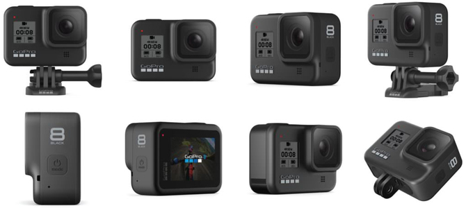

Pozwólcie, że zanim przejdziemy do opisu zewnętrznego, opisu możliwości i testów praktycznych, poświęcę kilka zdań na temat tego, jakie zmiany względem Hero7 poczyniono w nowym flagowcu. Zacznijmy od designu, bo to on jako pierwszy rzuca się w oczy. Bardzo dobrym rozwiązaniem okazało się wbudowanie w urządzenie zintegrowanych zaczepów, dzięki czemu możemy zapomnieć o dedykowanej ramce montażowej. Na plus poczytuję nie tyle możliwość montowania urządzenia na tripodzie czy w szelkach (bo to przecież było już wcześniej), ale szybszy dostęp do podzespołów takich jak bateria, karta microSD czy złącze ładowania UCB C, bez konieczności zdejmowania obowiązkowej dla Hero7 ramki. Nowością w Hero8 jest też możliwość dokupienia specjalnych modułów, niedostępnych dla Hero7. Mowa chociażby o zewnętrznym mikrofonie, dodatkowym oświetleniu czy zewnętrznym ekraniku, pozwalającym na podgląd w czasie rzeczywistym, gdy kierujemy obiektyw kamery na siebie. To tyle z plusów jeśli chodzi o budowę. Minusem dla wielu może być niewymienna odtąd osłona obiektywu, choć zawsze można poratować się hartowanym szkłem.

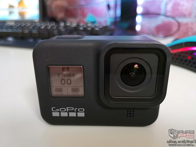

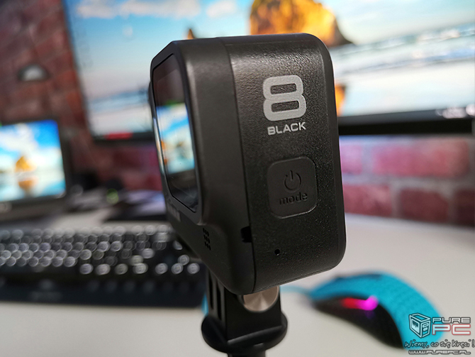

GoPro Hero8 Black - Wygląd i wygoda korzystania
Przejdźmy teraz do oceny wyglądu i opisu wygody codziennego korzystania z kamerki sportowej GoPro. Mamy więc bryłkę o wadze 126 g i rozmiarach 48,6 x 66,3 x 28,4. Urządzenie jest w pełni czarne i jest to czerń zdecydowanie bardziej... czarna niż w poprzednich generacjach. Patrząc od góry, znajdziemy tu jedynie otoczony czerwonym okręgiem spust migawki, który rozpoczyna nagrywanie nawet wtedy, gdy urządzenie jest wyłączone (po prostu je wybudza i startuje z rejestrowaniem). Przycisk wciska się niezbyt miękko, ale wciąż wygodnie, czego niestety nie można powiedzieć o głównym włączniku, na lewym boku urządzenia. Być może utrudnione wciskanie on/off to celowy zabieg, aby przez przypadek nie wyłączyć urządzenia podczas nagrywania, aczkolwiek zaznaczam, że aby uruchomić GoPro, często trzeba użyć do tego siły obu dłoni. Na przeciwległym, prawym boku mamy klapkę, która po podniesieniu prezentuje nam wymienną baterię, slot na kartę microSD oraz złącze USB C. Spód to wspomniany już, wbudowany uchwyt do mocowania, dzięki któremu bez dodatkowych ramek połączymy kamerkę z kaskiem, szelkami czy gimbalem. Będąc przy temacie gadżetów, warto wiedzieć, że dla Hero8 przewidziany jest także zewnętrzny mikrofon montowany w formie ramki.

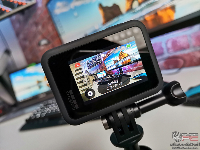

No i został nam jeszcze do "prześwietlenia" front z obiektywem oraz tył z ekranikiem podglądu. W przeciwieństwie do boków, front i tył otrzymały lekkie podgumowanie, dzięki czemu urządzenie o wiele pewniej leży w naszych rękach. Niewielki ekranik to panel dotykowy, na którym doszukamy się informacji o stanie baterii, ilości zdjęć, które jeszcze możemy wykonać (bądź na ile godzin nagrywania pozwala nam miejsce na karcie). Jasność wyświetlacza możemy naturalnie zmienić bądź ustawić czas jego wygaszania, dzięki czemu można zaoszczędzić nieco baterii. Front urządzenia, prócz obiektywu i maskownicy mikrofonu tuż pod nim, skrywa jeszcze jeden ekranik. Choć już nie kolorowy (bo w sumie i po co) to wyświetla najważniejsze informacje takie jak np. rozdzielczość w której nagrywamy oraz konkretny tryb, który jest właśnie zastosowany. Jak to wszystko się sprawdza? Przyznam, że prócz twardego przycisku włącznika, nie mam do Hero8 żadnych zarzutów pod względem użytkowania. Standardowa dla urządzenia poręczność i rozmieszczenie wszystkich elementów to zdecydowanie dobra robota.

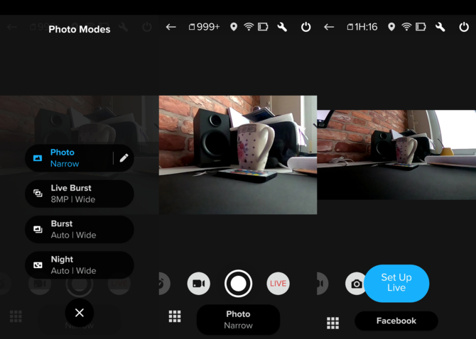

Interfejs w GoPro Hero8 jest zdecydowanie przejrzysty i intuicyjny. Jak na tę wielkość wyświetlacza jednak przystało, osoby w większymi paluchami mogą mieć problem z utrafieniem w pożądany obiekt. Wróćmy jednak do interfejsu. Po przesunięciu palcem z góry na dół ekraniku, podobnie jak w systemie Android, naszym oczom ukaże się belka z podstawowymi skrótami, a także ze skrótem do ustawień. Z tego miejsca np. zablokujemy ekran, wyłączymy dźwiękowe powiadomienia, włączymy kontrolę głosową (w języku angielskim), włączymy siatkę czy też zablokujemy wyświetlanie i nagrywanie w pozycji horyzontalnej (kamerka sama przełącza poziom na pion, jeśli odpowiednio ją przekręcimy.
Jak już wspomniałem, z pozycji ekraniku będziemy w stanie szybko zmienić parametry nagrywania, a także zarządzać czterema miejscami na skróty, uruchamiające Slow Motion, zoom czy tryb Boost On (maksymalne zwiększenie stabilizacji, które to jednak przycina brzegi obrazu). W skrótach umieścimy też aktywowanie ulepszenia nagrywanego dźwięku (eliminacja odgłosów wiatru), rejestrowanie zdjęć w formacie RAW, zarządzanie balansem bieli czy ISO. Nie łudźmy się jednak - GoPro nie pozwoli nam raczej na stanie się profesjonalnym operatorem / kamerzystą. Wszystko co tu robimy odbywać się będzie raczej w trybach automatycznych. Także po zmroku, w trybach przeznaczonych do kręcenia nocą.

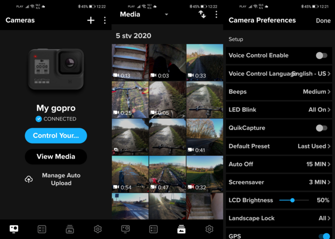

GoPro Hero8 Black - Możliwości aplikacji mobilnej
Jeśli chcemy niejako ułatwić sobie pracę z GoPro Hero8, warto zainstalować aplikację mobilną o nazwie... GoPro (nie zgadlibyście, co?). W czym nam ona pomoże? Przede wszystkim (jak dla mnie) pozwoli na zarządzanie kamerką w czasie rzeczywistym. Oznacza to nie tylko zdalny podgląd kadru, rozpoczęcie czy kończenie nagrywania, ale także zmienianie ustawień. Na wyświetlaczu smartfona jest to przecież o wiele łatwiejsze i przyjemniejsze, niż przedzieranie się przez mały ekranik. Po podłączeniu kamerki do smartfona (poprzez Bluetooth), wykonane filmy oraz zdjęcia są również natychmiast przenoszone na telefon, skąd możemy wszystko edytować, usuwać czy też udostępniać.
Możliwości aplikacji są spore, ale na ich opis trzeba by było najlepiej poświęcić osobny artykuł. Przejdźmy więc na następną stronę, do najważniejszej już przecież kwestii, czyli próbek możliwości kamerki, wraz z krótkimi komentarzami. Od siebie - na temat aplikacji - dodam jeszcze tylko tyle, że początkowo męczyłem się dobre pół godziny, aby się z nią połączyć (wersja 6.2.3, Honor View 20). Zadziałało dopiero włączenie i wyłączenie trybu samolotowego w smartfonie (choć nie zadziałał nawet zwykły restart urządzenia). Informuję o tym, w razie gdyby ktoś miał podobne problemy. Niestety tak czy siak, aplikacja bardzo długo nawiązuje połączenie z kamerką. Czasami trwa to nawet 10 sekund.
