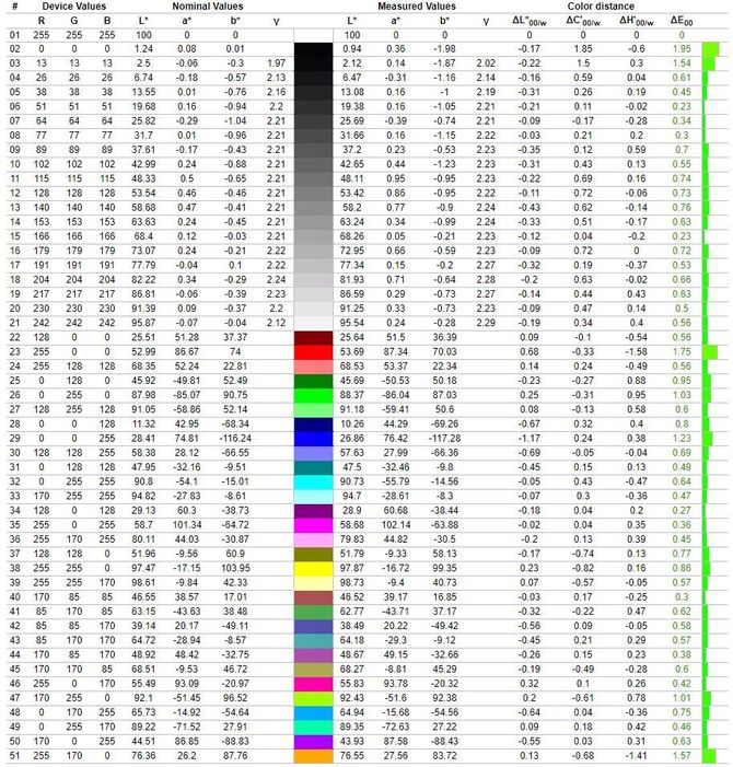

Testy monitora iiyama G-Master GB2770HSU podzieliłem na kilka głównych części. Pierwsza to sprawdzenie odwzorowania przestrzeni barw sRGB, Adobe RGB oraz kinowego DCI-P3, kontrastu statycznego, średniego błędu deltaE oraz luminancji czerni. W zależności od typu matrycy, w trakcie testów wartości bazowe udało się nieco skorygować, co pozytywnie wpłynęło na gammę oraz większą wierność reprodukowanych barw. Druga część testów skupiła się na luminancji w poszczególnych trybach pracy, sprawdzeniu temperatury bieli wyrażanej w Kelvinach, sprawdzeniu przebiegu jasności co 10%, począwszy do 100% aż do minimalnego poziomu, czyli 0%. Sprawdziłem tutaj również nierównomierność podświetlenia przy zachowaniu luminancji na poziomie mniej więcej 120 kandeli. Trzecia i ostatnia część testów skupi się z kolei na kątach widzenia, opóźnieniu (input lag) oraz poborze mocy w trybie czuwania, standardowym oraz przy maksymalnej jasności. Wszystkie testy zostały wykonane z użyciem kolorymetru X-Rite i1 Display Pro wraz ze stosownym oprogramowaniem.
iiyama G-Master GB2770HSU: Pokrycie barw sRGB (Tryb Standard): 97,1% przestrzeni sRGB przy całkowitej objętości wynoszącej 100,4%
iiyama G-Master GB2770HSU: Pokrycie barw Adobe RGB (Tryb Standard): 68,7% przestrzeni Adobe RGB przy całkowitej objętości wynoszącej 69,2%
iiyama G-Master GB2770HSU: Pokrycie barw DCI-P3 (Tryb Standard): 71,1% przestrzeni DCI-P3 przy całkowitej objętości wynoszącej 71,1%

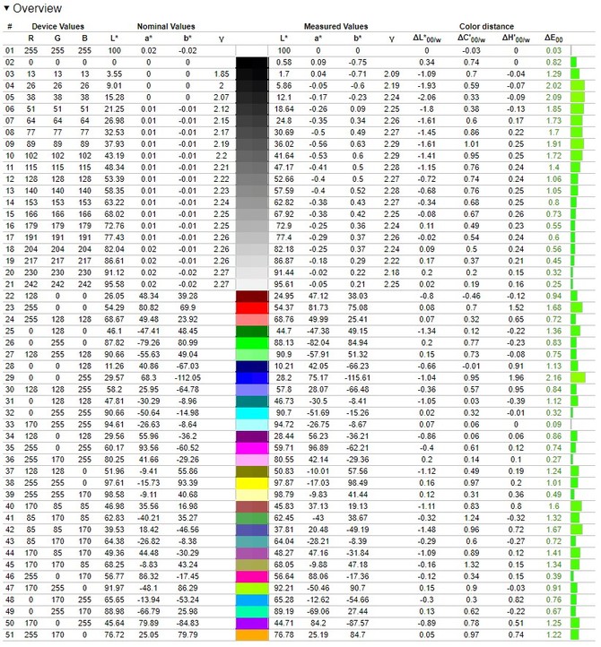

W trybie Standard na domyślnych ustawieniach korekcji gamma (2.2) oraz balansu bieli, uśredniony błąd deltaE wynosi 1,03 punktu i przyznam że jest to wynik dla mnie bardzo zaskakujący. Po stosunkowo tanim monitorze IPS z pewnością nie spodziewałbym się tak dobrze przygotowanego trybu standardowego od razu po wyjęciu z pudełka. Kolory są bardzo dobrze odwzorowane (zieleń i żółć są lekko przesycone, ale finalnie efekt jest i tak bardzo przyjemny dla oka) i już przy ustawieniach fabrycznych niemal żaden odcień nie przekracza dopuszczalnych norm w błędach odwzorowania. Po lekkiej korekcji kolorów R,G,B do poziomu odpowiednio 49,50,49 udało się także zredukować średni błąd deltaE do poziomu 0,56 punktu. Zastosowana matryca to panel IPS, a to oznacza że pomiary kontrastu statycznego oraz luminancji czerni nie będą tak dobre, jak chociażby przy odpowiedniej klasy matrycy VA. Niemniej iiyama G-Master GB2770HSU wypada pod tym względem lepiej od ostatnio testowanego 34-calowego modelu. W przypadku G-Master GB2770HSU kontrast oraz czerń przed kalibracją wynosiły odpowiednio 1524:1 oraz 0,1534 cd/m². Po poprawkach kontrast wyniósł 1577:1, a luminancja czerni spadła do wartości 0,0783 cd/m². Mowa w tym wypadku o maksymalnej luminancji w teście przed kalibracją oraz obniżonej jasności do około 117 cd/m² po zmianach.
W przypadku pozostałych trybów i odwzorowania przestrzeni barw sRGB, Adobe RGB oraz DCI-P3 zachęcam do przejrzenia poniższej tabeli, w której umieściłem odpowiednie informacje. Choć wszystkie tryby, które znajdziemy w sekcji "I-Style Mode" odznaczają się zbliżonym poziomem pokrycia przestrzeni barw, to jednak poszczególne tryby mają zupełnie różne ustawienia temperatury barowej składowych barw, co czasami istotnie wpływało na jakość wyświetlanego obrazu. Pod tym względem iiyama wypada całkiem nieźle, jednak widać, że niektóre tryby prezentują gorszą jakość obrazu.
