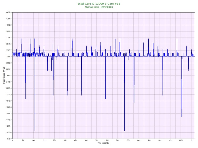

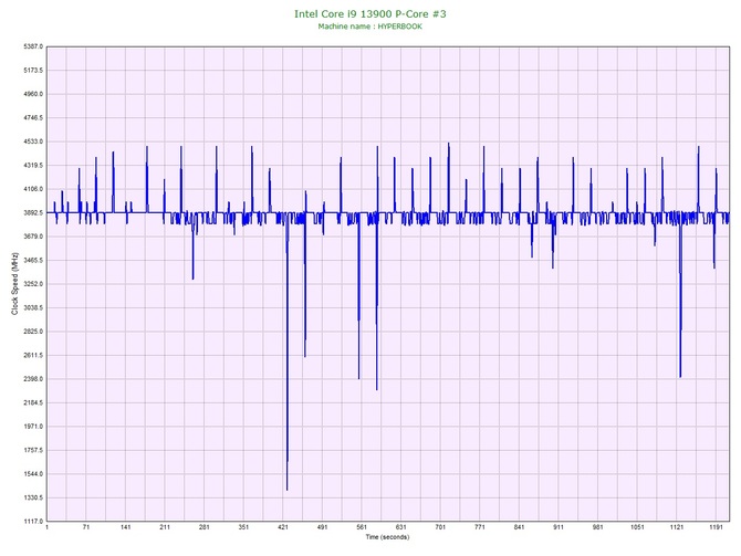

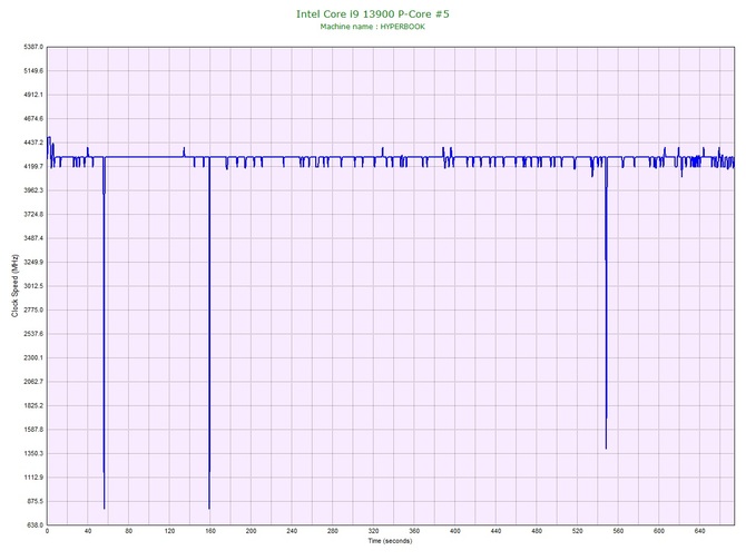

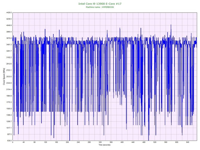

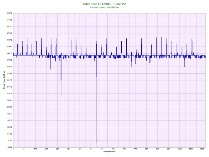

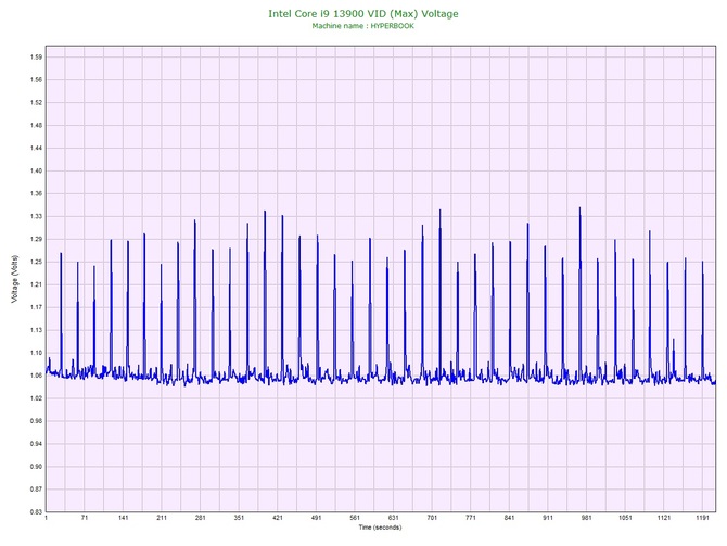

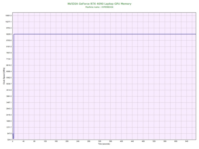

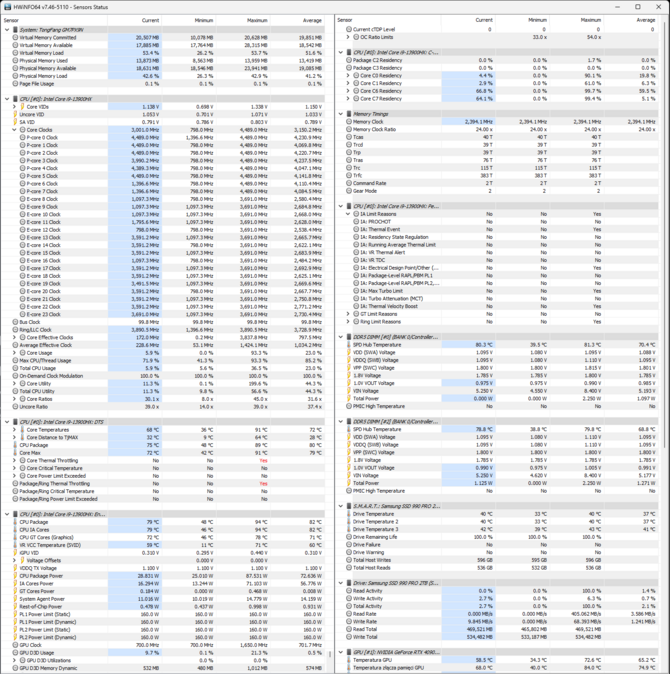

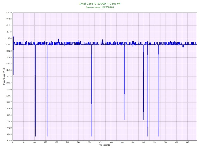

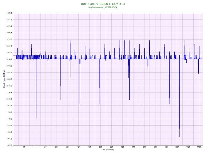

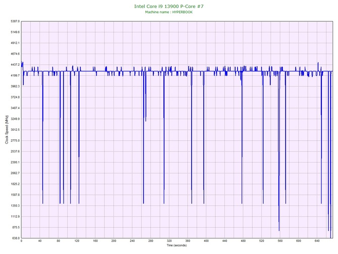

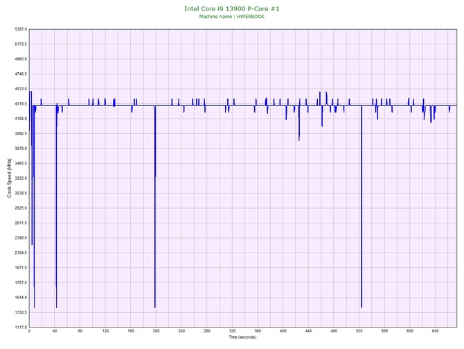

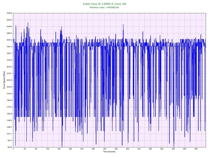

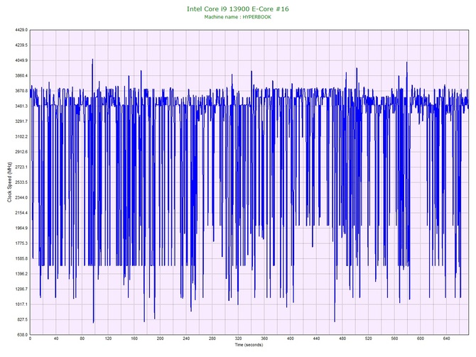

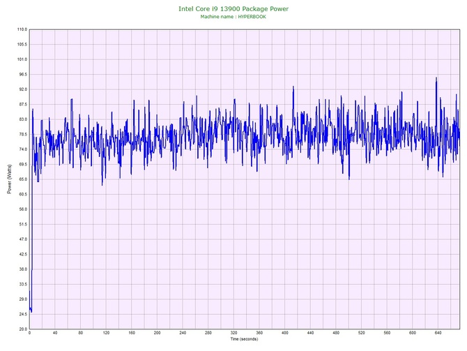

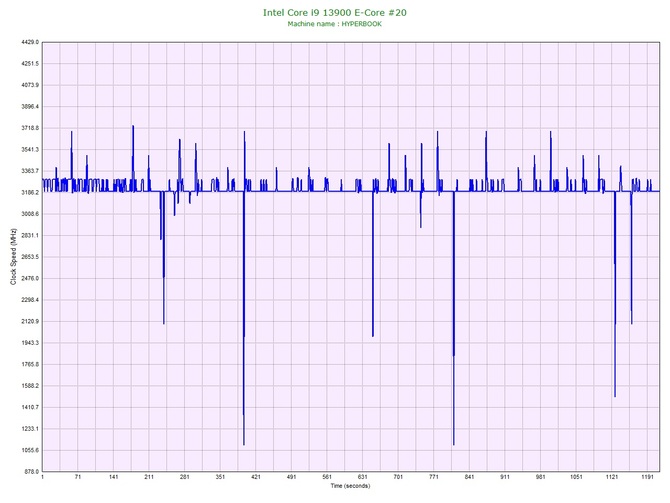

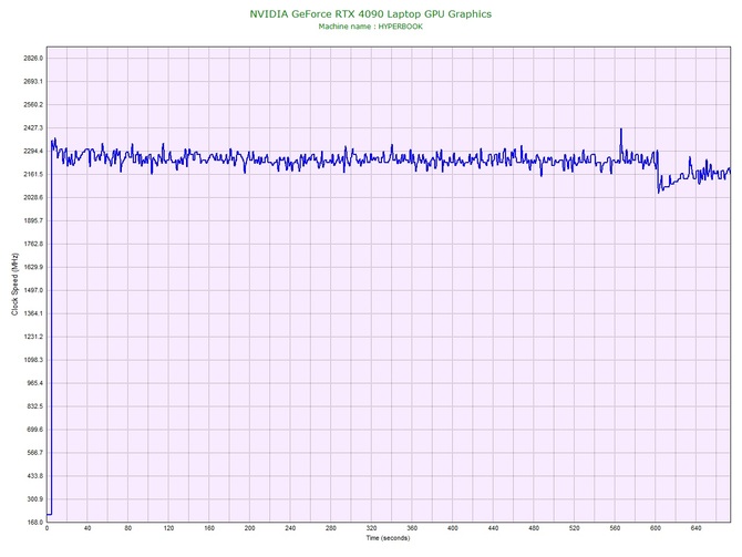

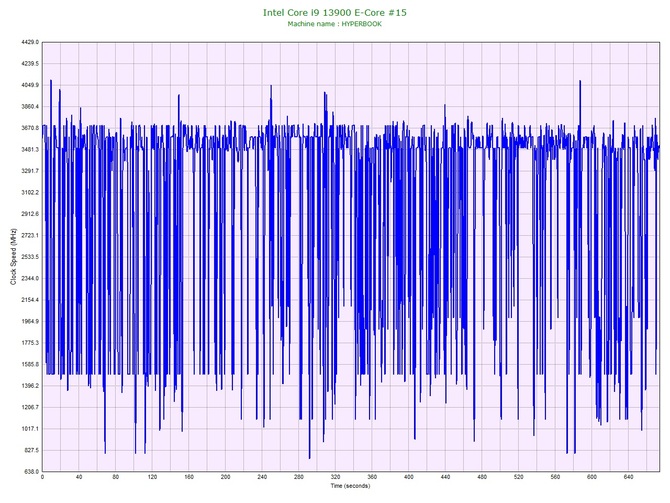

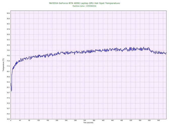

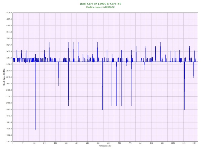

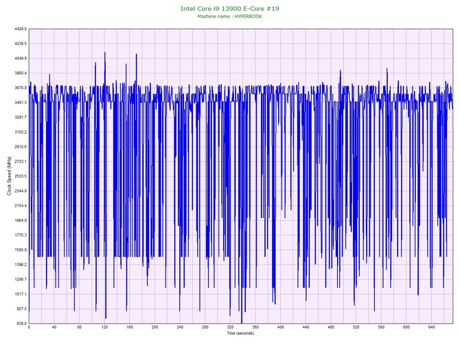

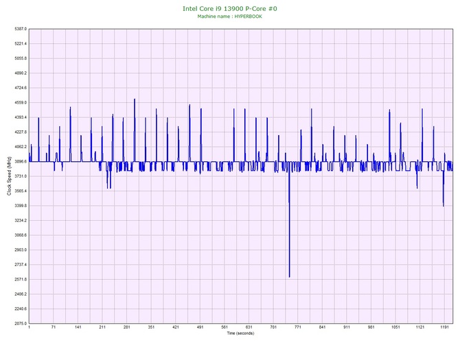

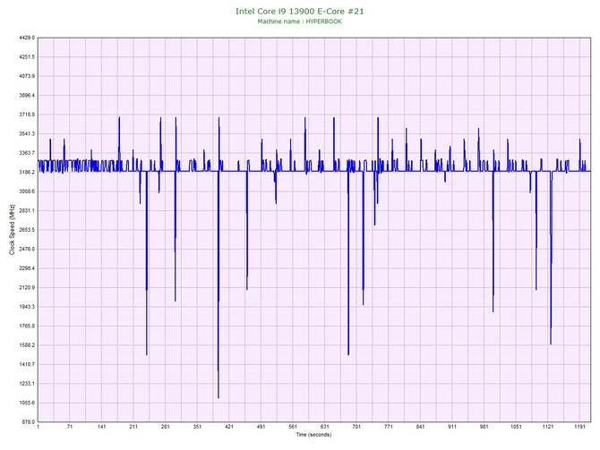

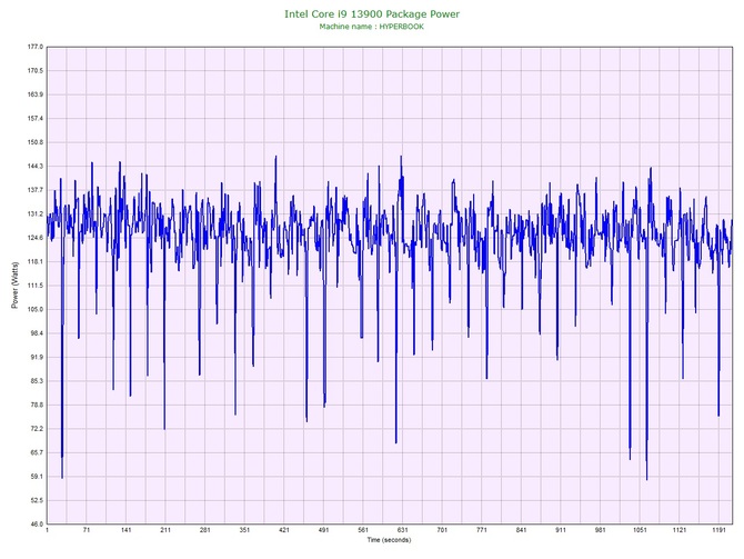

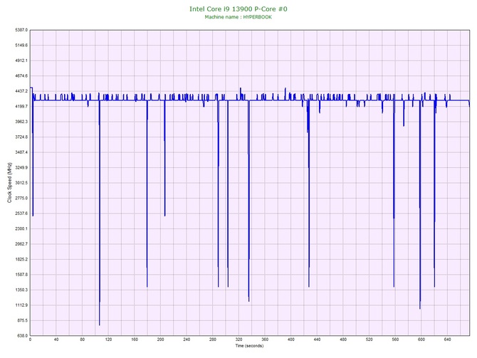

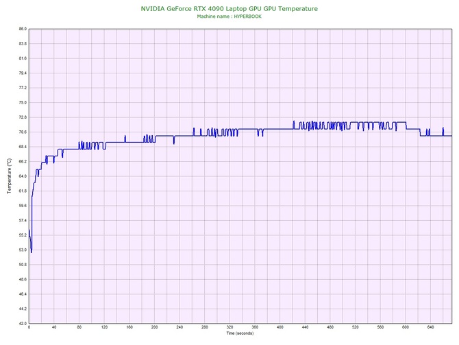

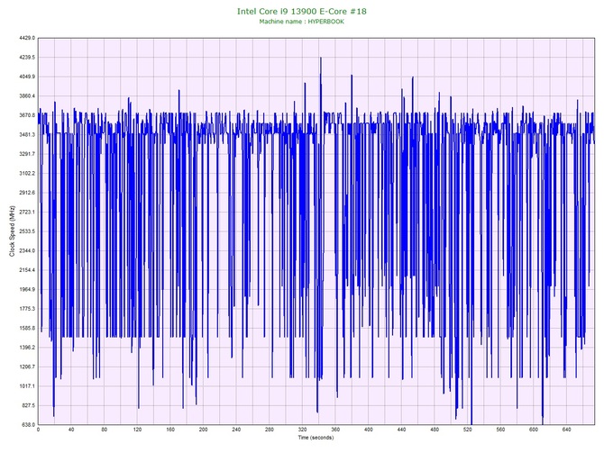

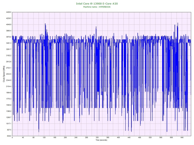

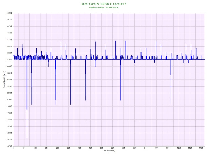

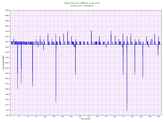

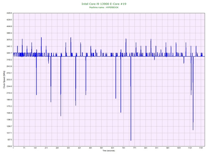

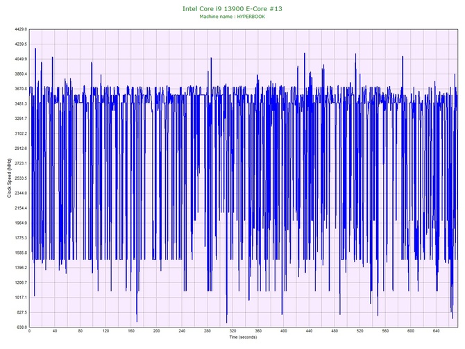

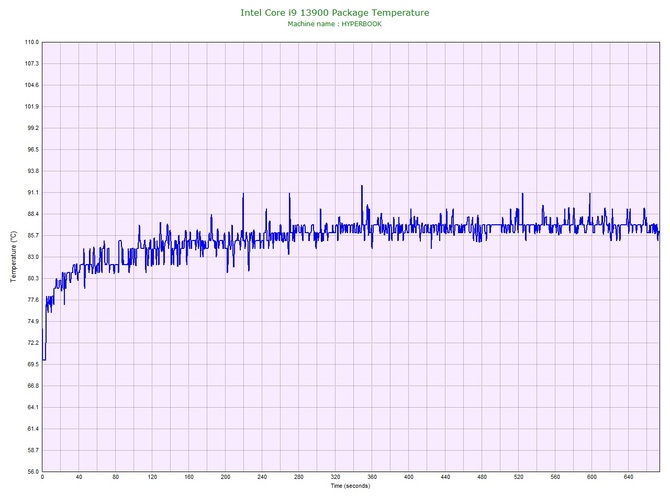

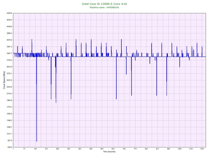

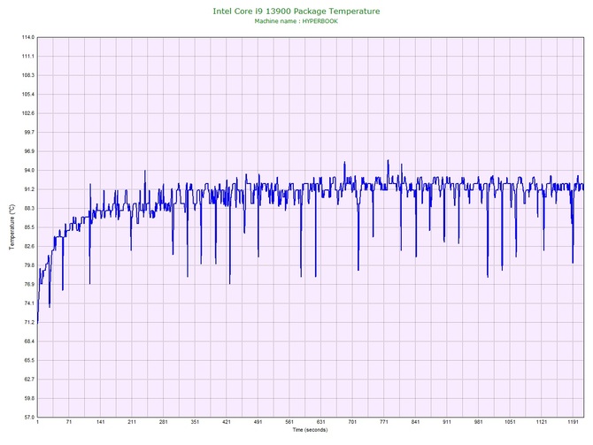

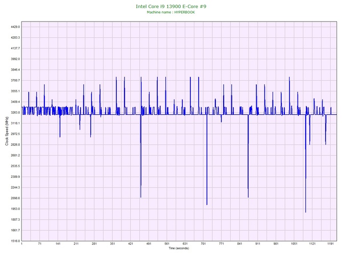

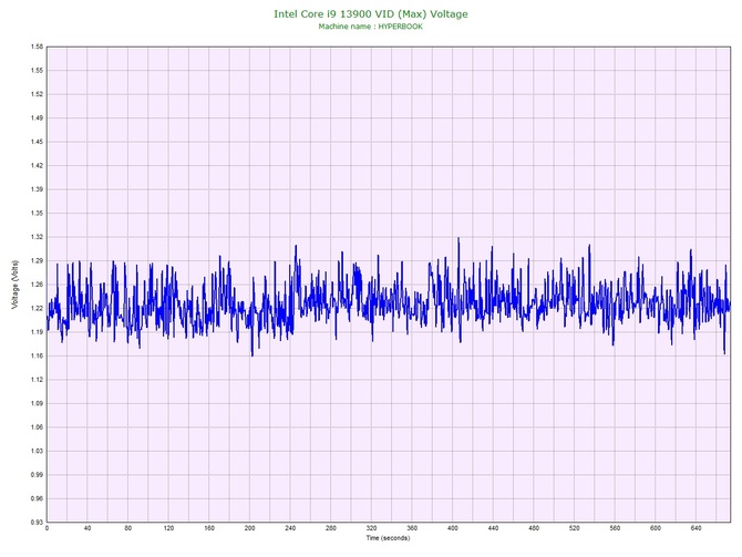

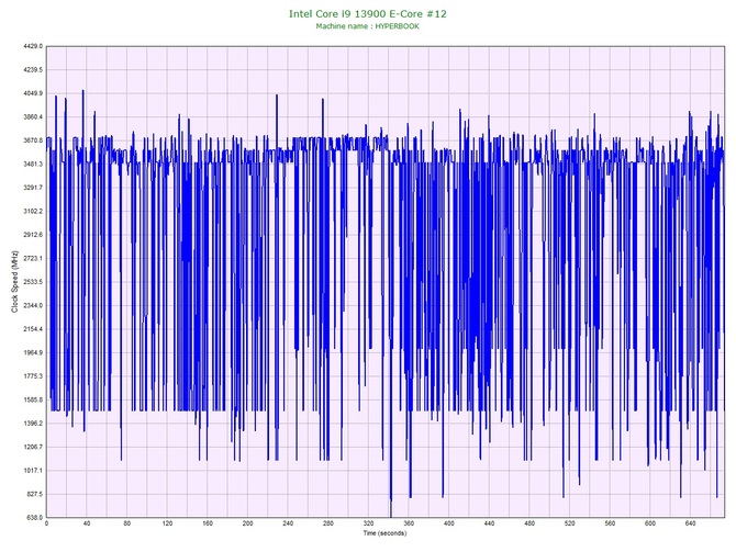

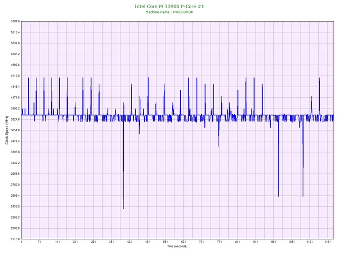

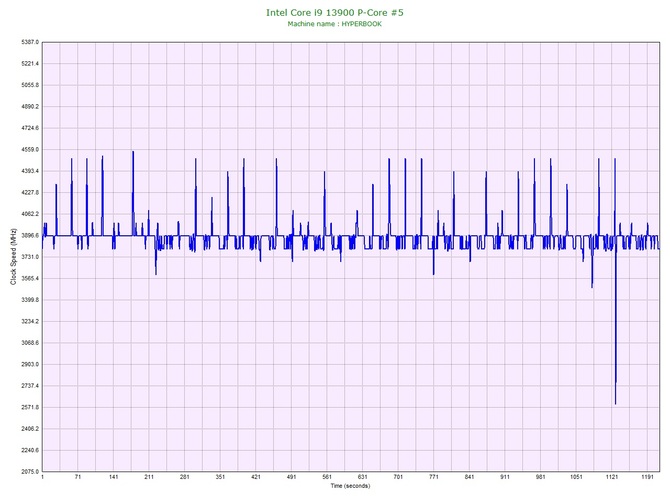

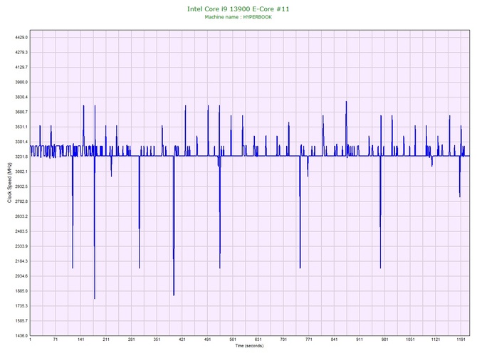

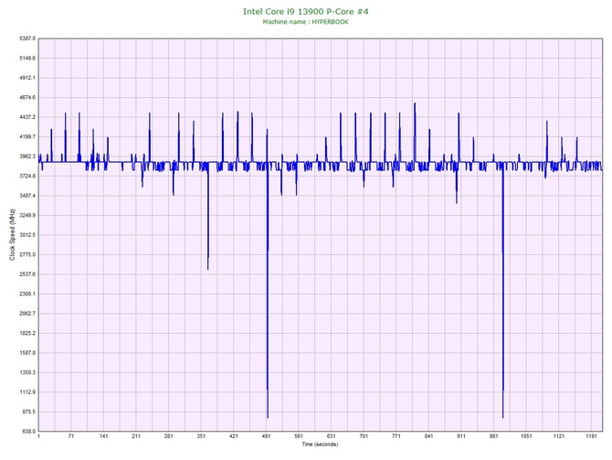

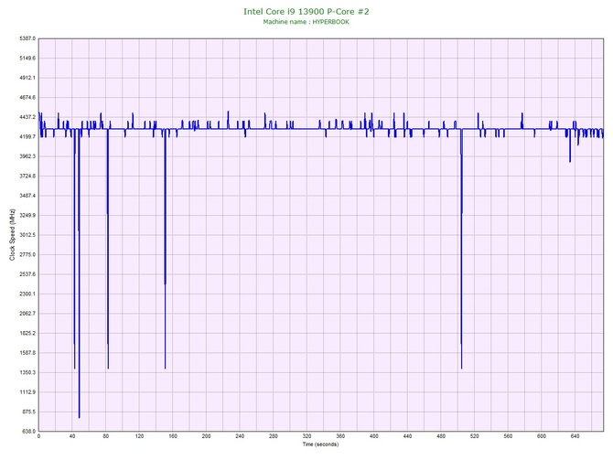

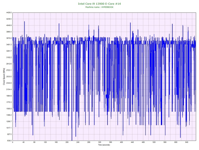

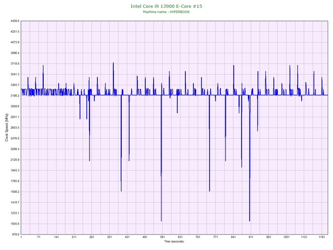

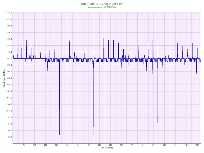

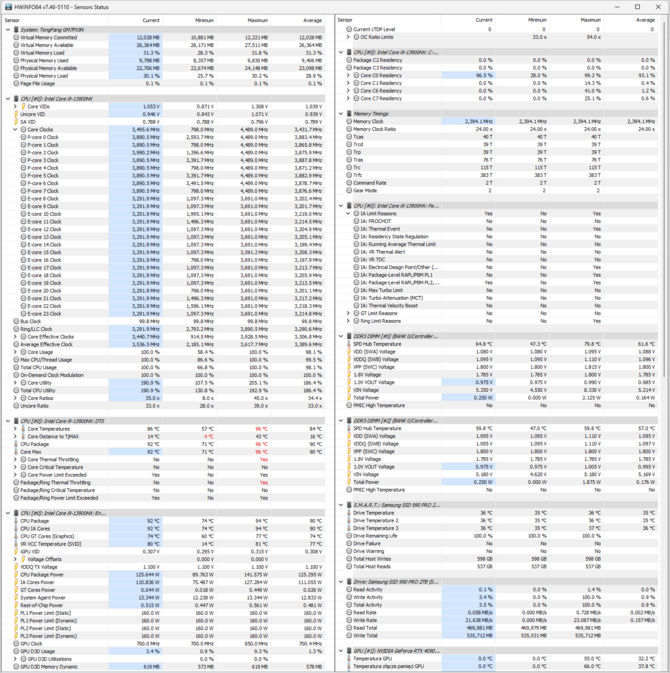

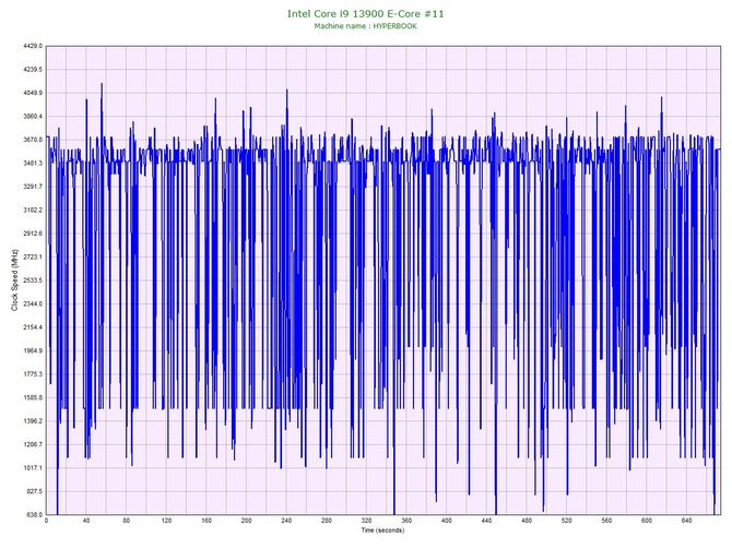

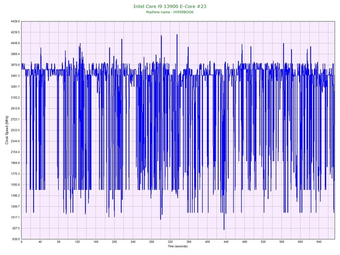

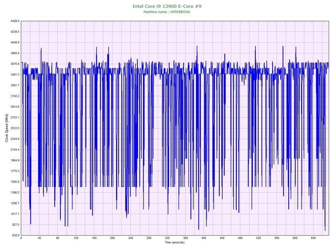

Oba testy wygrzewania - w grze Watch Dogs Legion oraz Cinebench R23, zostały ponowione po zamontowaniu systemu chłodzenia cieczą. Ze względu na zmiany w projekcie ciepłowodu w notebooku, temperatury zostały obniżone wyłącznie na układzie graficznym NVIDIA GeForce RTX 4090 Laptop GPU, natomiast procesor Intel Core i9-13900HX rozgrzewał się nawet bardziej niż w wersji bez chłodzenia wodnego (bo wentylator, który miał wypychać ciepłe powietrze z obudowy się nie kręcił), choć jednocześnie jego wydajność w dłuższej perspektywie uległa poprawie. Wcześniej widoczny throttling np. w długim teście Cinebencha R23 tutaj już praktycznie nie występował, przez co wydajność była zdecydowanie bardziej stabilna. Jeśli chodzi o układ graficzny NVIDIA GeForce RTX 4090 Laptop GPU, to jego temperatury obniżyły się do 72 stopni. Na pewno można było liczyć na lepszy rezultat, biorąc pod uwagę wykorzystanie chłodzenia cieczą, jednak to nadal jeden z najlepszych wyników dla topowego układu Ada Lovelace w notebookach. Bardzo poprawiła się jednak stabilność pracy zegara rdzenia graficznego, który tym razem pracował z częstotliwością pomiędzy 2150 i 2300 MHz, z kilkoma pojedynczymi skokami do okolic 2430 MHz. Procesor Intel Core i9-13900HX miał z kolei skoki do 91 stopni w teście Watch Dogs Legion (jednak przy większej mocy od 65 do nawet 95 W) oraz do 95 stopni w Cinebenchu R23 (przy mocy zazwyczaj od 118 do nawet 140 W).

Parametry procesora oraz układu graficznego w laptopie Hyperbook V17 Liquid (Watch Dogs Legion) z pomocą chłodzenia cieczą;

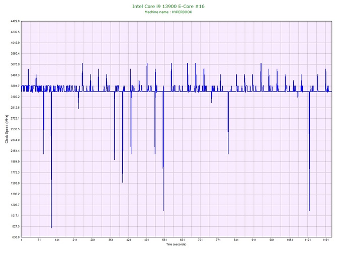

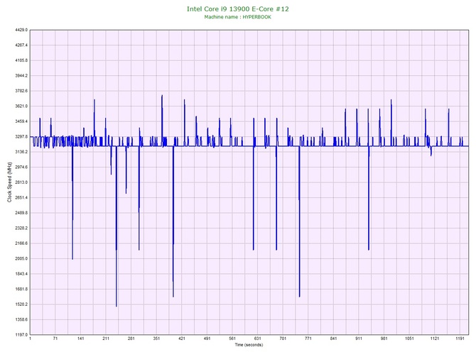

Parametry procesora w laptopie Hyperbook V17 Liquid (Cinebench R23) z pomocą chłodzenia cieczą:
