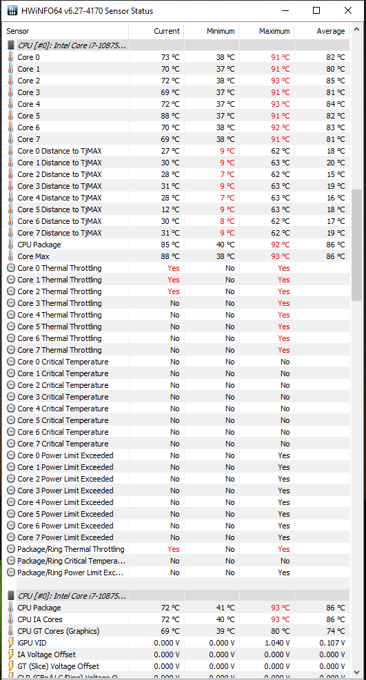

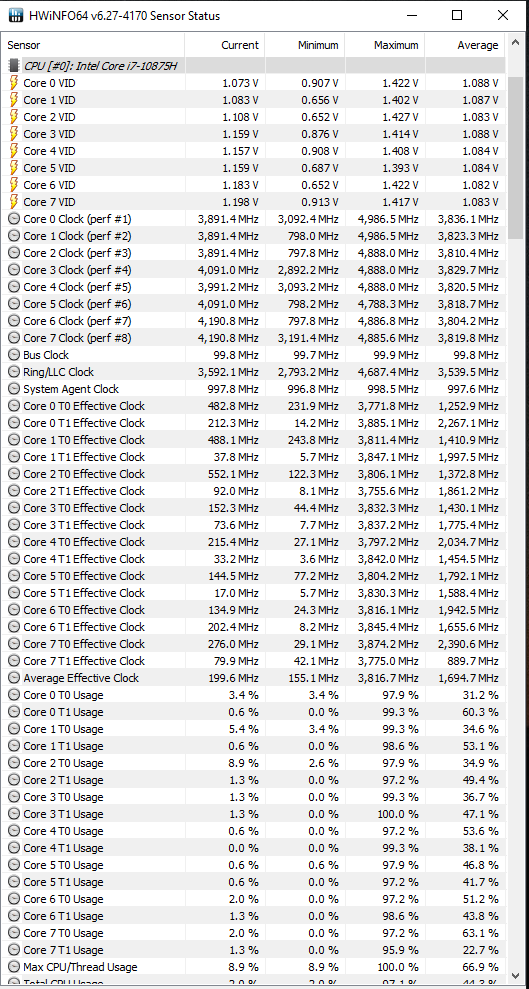

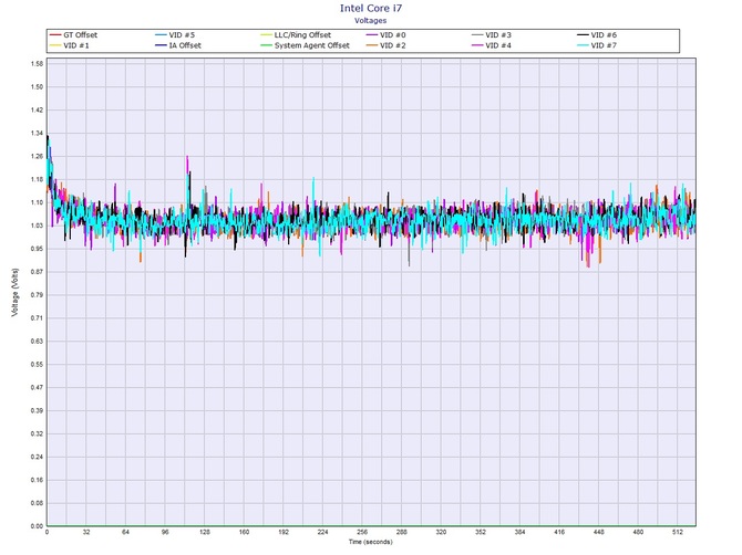

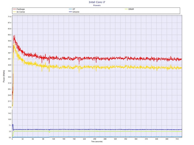

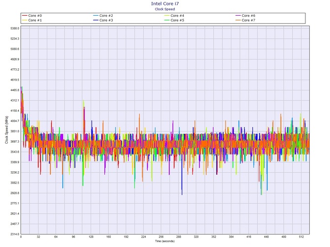

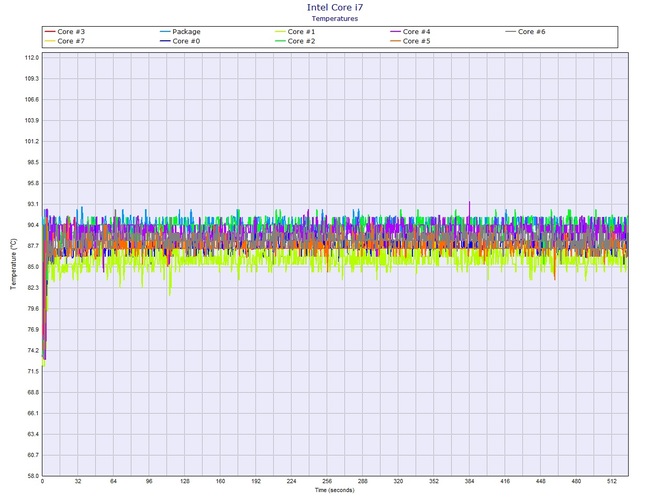

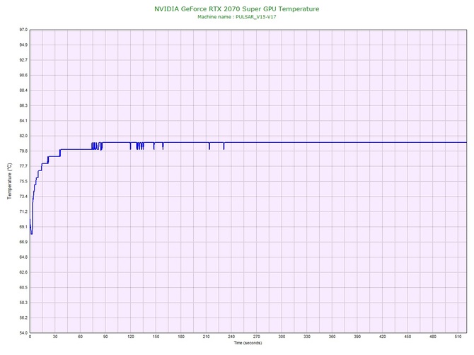

Laptop Hyperbook Pulsar V17 pracuje pod obciążeniem całkiem dobrze, ale daleko mu do perfekcji, a winowajcą okazuje się w dużej mierze element, który ma być zaletą. Chodzi o smukłość, która jednocześnie okazuje się problemem dla sprawnego odprowadzania ciepła z obudowy laptopa. Podzespoły osiągają bardzo wysokie temperatury, zwłaszcza w kontekście procesora, który podchodzi do 93 stopni. Mimo wszystko, przy poborze energii wynoszącym około 45 W, taktowanie utrzymuje się na średnim poziomie około 3,8 GHz, co jest całkiem niezłym wynikiem biorąc pod uwagę okoliczności. Trochę lepiej radzi sobie karta NVIDIA GeForce RTX 2070 SUPER, choć i tutaj to jeden z gorszych wyników, jakie widziałem w ostatnim czasie w laptopach. Maksymalne temperatury dochodzą do 81 stopni, natomiast przy najwyższym obciążeniu taktowanie karty sięga około 1600 MHz - nisko ustawiony power limit robi jednak swoje.
Temperatura CPU
Spoczynek / Obciążenie
Temperatura GPU
