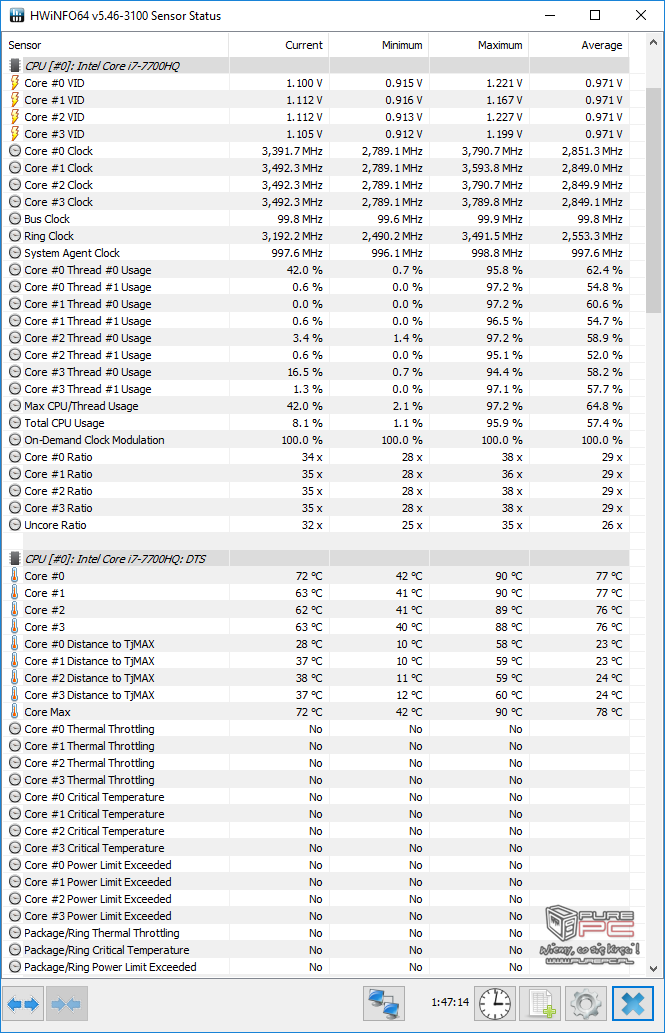

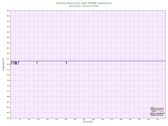

Jedną z ważniejszych składowych procedury testowej jest zbadanie kultury pracy. Temperatura otoczenia podczas pomiarów wynosiła 25 stopni Celsjusza (+/- 1 stopień). Pierwszy test polega na sprawdzeniu temperatur obudowy oraz podzespołów w trakcie małego obciążenia. Co rozumiemy pod pojęciem "małe obciążenie"? Jest to po prostu standardowe użytkowanie laptopa bez włączania gier lub programów do obróbki. Test odbywa się w następujący sposób: przy użyciu pirometru laserowego sprawdzamy najpierw temperatury na pulpicie roboczym. Wartości pochodzą z 9 miejsc: 3 u góry, 3 po środku oraz 3 na dole. Następnie odwracamy laptop, aby w identyczny sposób sprawdzić temperatury spodu (ponownie używając 9 punktów pomiarowych).
Zjawisko "thermal throttlingu" polega na obniżeniu taktowania sprzętu komputerowego (karty graficznej lub procesora) w momencie zbyt dużego wydzielania ciepła. Pomaga to w obniżeniu temperatur tych podzespołów w celu zapobiegnięcia ich uszkodzeniu. Zbytnie przegrzanie się podzespołów znacznie skraca ich żywotność, więc użycie tego zabezpieczenia na pewno ma swoje plusy. Niemniej jednak trudno nie brać pod uwagę minusów, a zwłaszcza jednego, który rzutuje na cały sprzęt. Skoro obniżanie temperatur odbywa się poprzez zdławienie taktowań podzespołów, to musi to wiązać się ze zmniejszeniem wydajności np. w grach lub programach użytkowych. Jeśli jednak zastosowane chłodzenie w notebooku daje radę, wówczas nie musimy martwić się tym niekorzystnym zjawiskiem. Kiedy objawia się tzw. "thermal throttling"? Na to pytanie nie ma jednoznacznej odpowiedzi, ponieważ producenci ustawiają w BIOSie różne wartości krytyczne, po przekroczeniu których następuje obniżanie taktowania. W niektórych skrajnych przypadkach licznik może być ustawiony nawet na 70-75 stopni, jednak najczęściej oprogramowanie odpowiednio reaguje po przekroczeniu 90 stopni.
Aby sprawdzić czy dany laptop objawia zjawisko "thermal throttlingu" postanowiłem zrobić odpowiedni test w notebooku Hyperbook SL950VR. Na czym dokładnie polega? Po odpaleniu gry Wiedźmin 3: Dziki Gon w lokacji Ogrody Pałacowe (tak więc wykorzystałem również dodatek Krew i Wino) na ustawieniach "Uber" bez funkcji HairWorks pozostawiłem notebooka z włączoną grą przez 60 minut. Wykorzystując program HWMonitor PRO oraz HWiNFO monitorowałem temperatury zarówno karty jak również procesora pod kątem obecności throttlingu. Przyznam, że takich rzeczy, jakie ujrzałem w tym laptopie, to dawno już nie widziałem. Przede wszystkim uwypukliła się największa wada tego typu konstrukcji, czyli bardzo duży problem z odprowadzaniem ciepła. Notebook był naprawdę gorący i to na dużej części obudowy zarówno od strony pulpitu roboczego jak również od spodu. Dość powiedzieć, że w najcieplejszym miejscu zanotowałem prawie 65 stopni, co jest niechlubnym rekordem wśród dotychczas przetestowanych laptopów. Pomimo zastosowania całkiem rozbudowanego chłodzenia, układ ten kompletnie sobie nie radzi ze schłodzeniem podzespołów. Nie pozostaje to bez skutku na wydajności, która w praktycznie wszystkich grach jest ograniczana. Sporym winowajcą jest tutaj procesor, który objawia agresywny throttling. Wprawdzie podczas godzinnego testu wygrzewania procesor pracuje z częstotliwością 2,8 GHz to jednak miejsce testowe nie jest wybitnie procesorowe (choć z pewnością dobrze sobie radzi z wygrzewaniem podzespołów). Zaobserwowałem jednak, że na niższych detalach w sytuacjach losowych taktowanie procesora Intel Core i7-7700HQ potrafiło spaść do wartości poniżej 1 GHz. W miejscach procesorowych (w połączeniu w pamięcią RAM działającą w trybie Single Channel) jest to wybitnie widoczne. Wiedźmin 3 w Novigradzie oraz GTA V w Los Santos cechują się bardzo dużymi (o wiele większymi niż w innych modelach z tymi samymi podzespołami) spadkami animacji, często równając się z laptopami opartymi o układy GeForce GTX 970M/GeForce GTX 1050 Ti. Karta graficzna z kolei pracowała przez cały czas z częstotliwością ok. 1550-1600 MHz. Ze względu na iście drakońskie temperatury obudowy zdecydowałem się również wyjątkowo nie przeprowadzać dodatkowych testów po OC. Hyperbook SL950VR jest zdecydowanie laptopem, któremu niemal bezwzględnie potrzebna będzie dodatkowa podkładka chłodząca. Dobrze wentylowany spód może dać wymierne korzyści z wykorzystania podkładki.
Temperatura CPU
Spoczynek / Obciążenie
Temperatura GPU

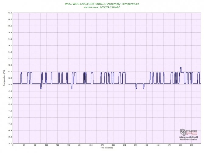

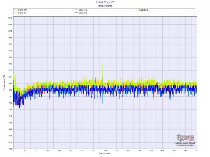

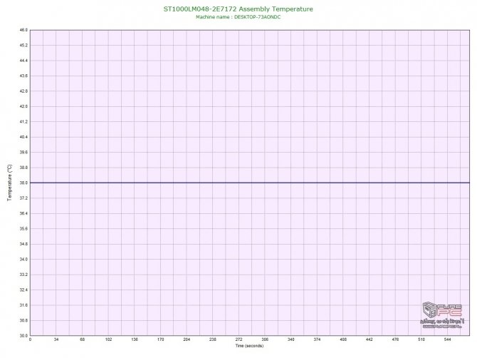

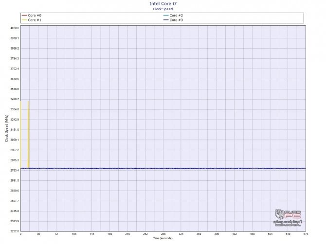

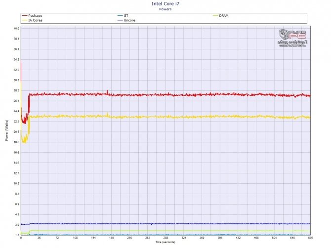

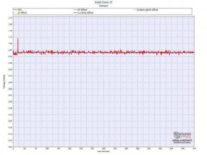

Temperatury i taktowanie CPU, napięcie CPU, temperatury GPU, temperatury dysku - laptop Hyperbook SL950VR
