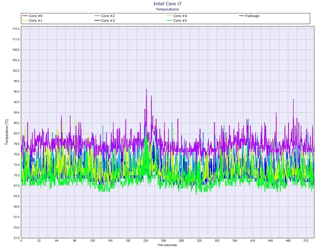

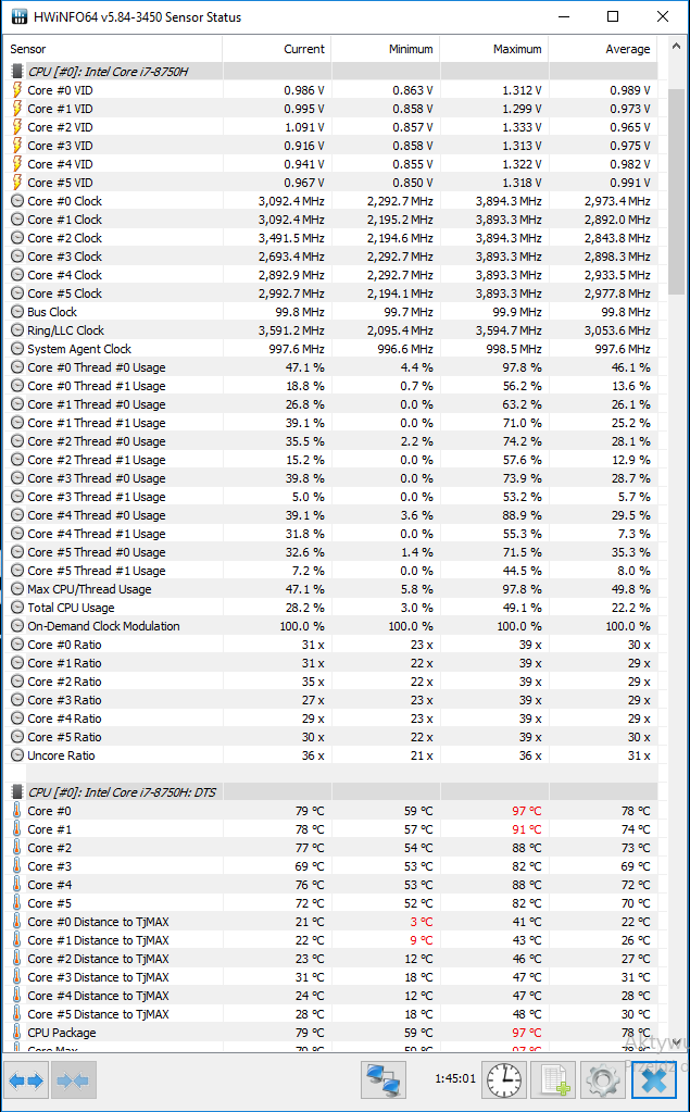

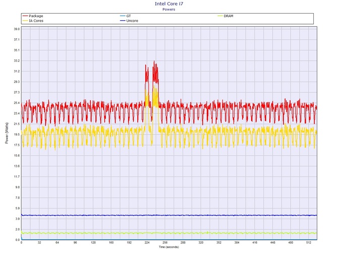

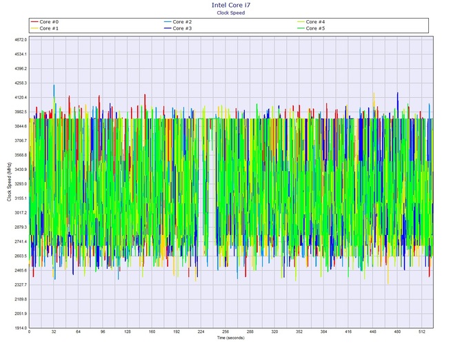

Hyperbook Pulsar Z15, podobnie jak uprzednio testowany SMART7, niezbyt dobrze radzi sobie z temperaturami procesora, bowiem dochodzą one do solidnych 97 stopni, powodując oczywiście termiczny throttling. Drugim problemem jest kaganiec w postaci TDP nałożony na układ Intel Core i7-8750H. Sztywne 45W to zdecydowanie za mało, aby nakarmić procesor i tym samym pozwolić mu pracować na najwyższych obrotach, co dodatkowo jest potęgowane właśnie przez ekstremalnie wysokie temperatury. Taktowanie nie schodzi jednak poniżej bazowych 2,2 GHz. Niestety, ale laptop nie ma odblokowanej możliwości zwiększenia TDP, toteż stale pracuje przy wartości 45W (wyjątkiem jest pierwsze 56-96 sekund, w których TDP jest podwyższane do 56W, jednak to nadal zbyt mała wartość - tutaj potrzebne jest około 60W). Ponadto Hyperbook Pulsar Z15 ma jeszcze jeden problem, aczkolwiek to może być wyłącznie wina testowanego egzemplarza. Podczas wygrzewania zaobserwowałem spore różnice w temperaturach pomiędzy poszczególnymi rdzeniami. Może to być wina źle nałożonej pasty termoprzewodzącej lub niepoprawnie dociśniętego układu chłodzenia do rdzenia procesora. O wiele lepiej (choć ciut gorzej od SMART7 Kallisto GX15D) radzi sobie karta graficzna GeForce GTX 1060, która osiąga bardzo dobry rezultat - 79 stopni, utrzymując przy tym taktowanie na poziomie około 1650 MHz. Z kolei kultura pracy jest wręcz fatalna. Laptop jest bardzo głośny, na dodatek szum jest nieregularny. Co chwila wbijane są najwyższe obroty wentylatorów, po paru minutach obroty są trochę redukowane, co nieco ścisza notebooka. Bez słuchawek się tutaj nie obejdzie.
