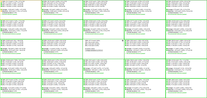

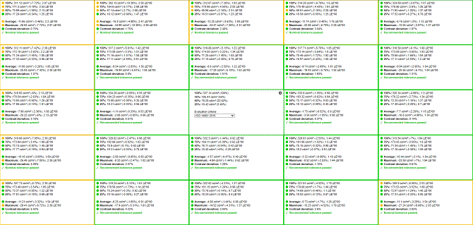

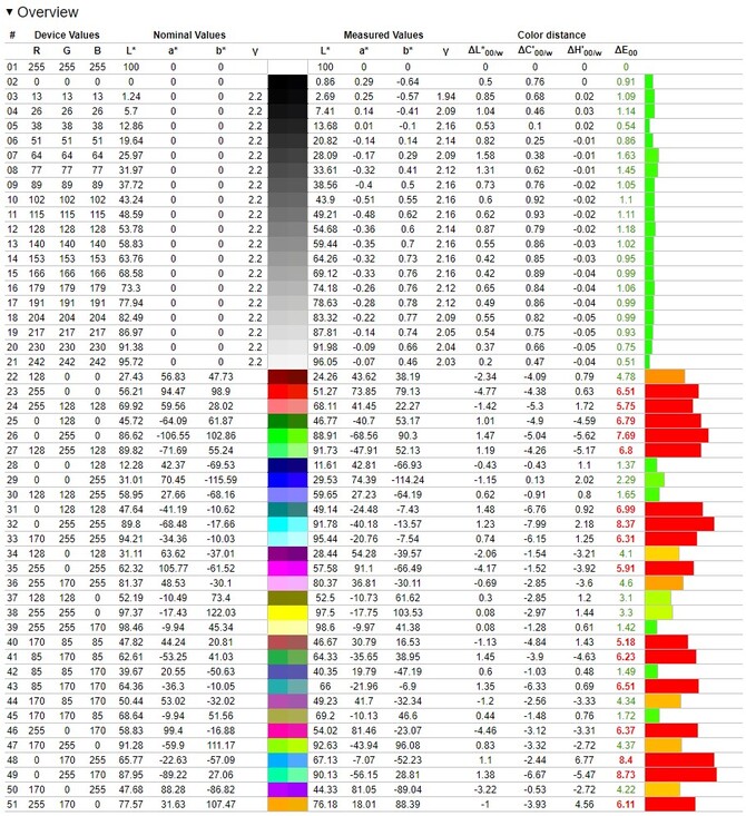

Notebook Hyperbook NP5 wyposażony został w matrycę BOE NV156FHM-N4K o rozdzielczości 1920 x 1080 pikseli, przekątnej 15,6" oraz posiadającą matową powłokę. Ekran wykonany został w technologii IPS, wobec czego kąty widzenia są szerokie zarówno w pionie jak i poziomie. Omawiana matryca charakteryzuje się standardową (jak na ekrany Full HD) luminancją, osiągającą poziom około 300-330 nitów. W mocno nasłonecznionych pomieszczeniach (lub na dworze), korzystanie z notebooka przy 100% poziomie jasności powinno być jednak w miarę komfortowe. Nie brakuje także wysokiej częstotliwości odświeżania na poziomie 144 Hz. Poniżej prezentuję wyniki testów sprawdzających luminację, równomierność podświetlenia oraz odwzorowanie barw. Wszystkie pomiary przeprowadzone zostały na kolorymetrze X-Rite i1 DisplayPro wraz z oprogramowaniem.
Hyperbook NP5: Luminancja oraz równomierność podświetlenia matrycy NV156FHM-N4K (kliknij, aby wyświetlić w pełnym rozmiarze):

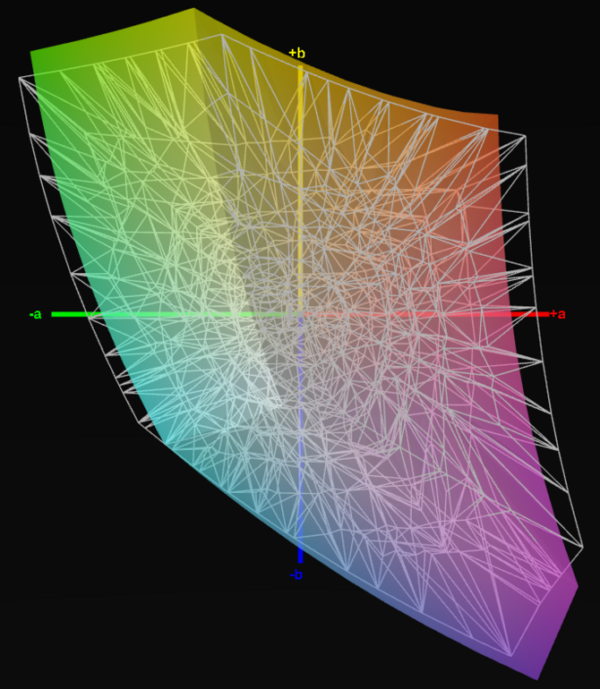

Hyperbook NP5: Pokrycie przestrzeni barw sRGB: 85,8% pokrycia przy całkowitej objętości wynoszącej 91,5%
Hyperbook NP5: Pokrycie przestrzeni barw DCI-P3: 64,8% pokrycia przy całkowitej objętości wynoszącej 64,8%

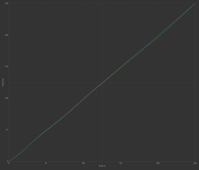

Hyperbook NP5: Krzywe korekcyjne matrycy NV156FHM-N4K

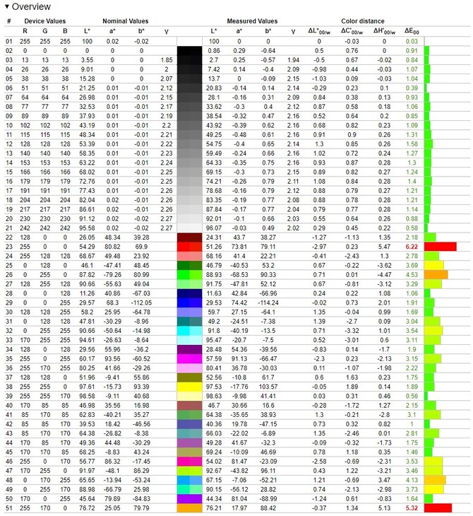

Matryca od BOE w Hyperbooku NP5 oferuje umiarkowanie niezłe wyniki, w tym wypadku mamy do czynienia z najbardziej podstawowym panelem do gier, gdzie możemy liczyć na niespełna 86% pokrycie przestrzeni barw sRGB i jednocześnie na wysokie, 144 Hz odświeżanie panelu. Zauważalnie podniesiona jest temperatura barwowa, wynosząca 7602 K, z kolei równomierność podświetlenia stoi na bardzo dobrym poziomie (testowy egzemplarz był ponadto praktycznie wolny od backlight bleedingu) W granicach normy jest także kontrast statyczny, wynoszący 1038:1, gdzie luminancja czerni dla 100% jasności (337 nitów) wynosi 0,3250 cd/m². Uśredniony błąd deltaE dla przestrzeni sRGB wynosi 2,04 pkt, natomiast dla DCI-P3 - 3,37 pkt.
