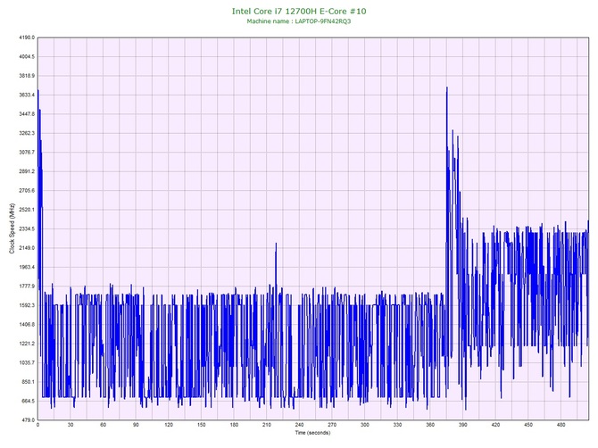

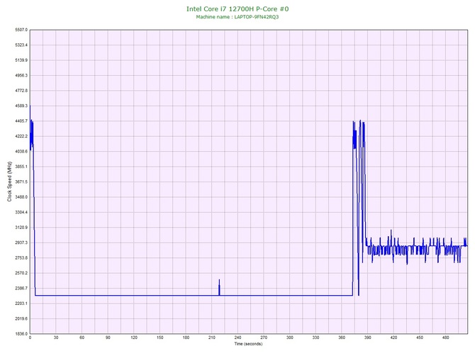

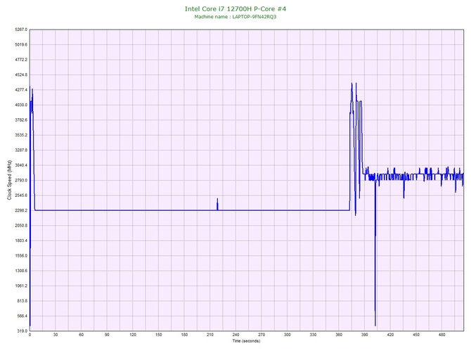

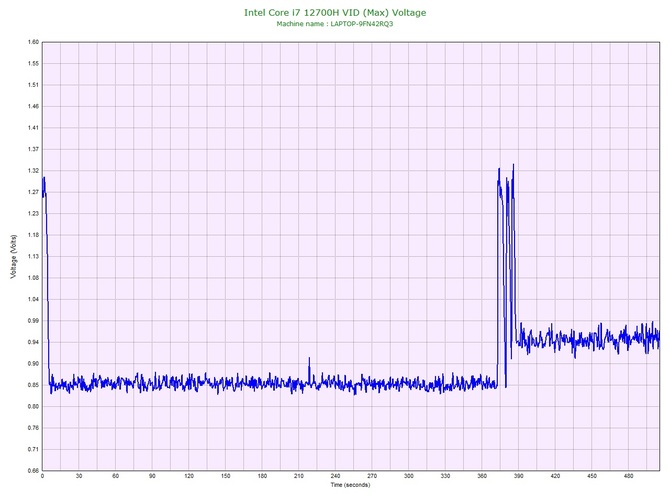

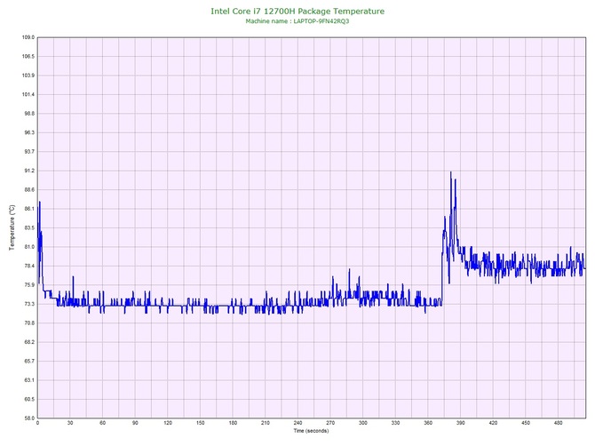

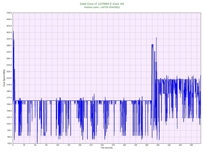

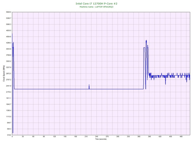

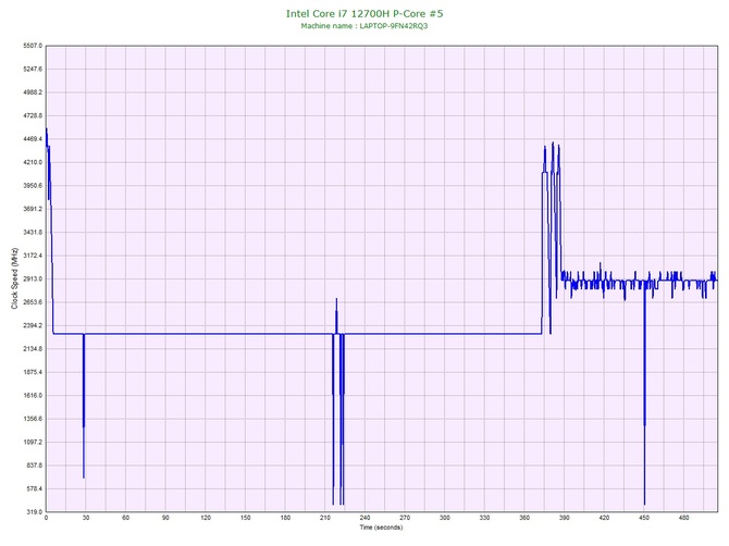

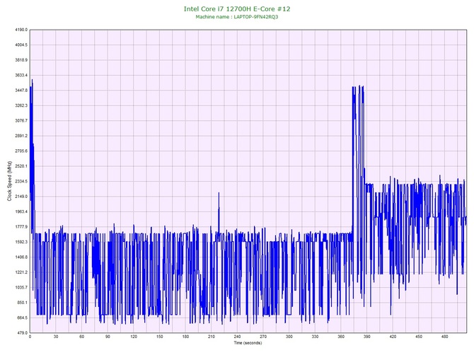

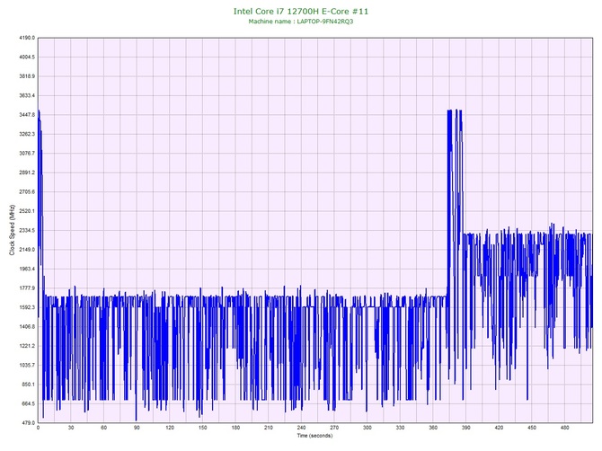

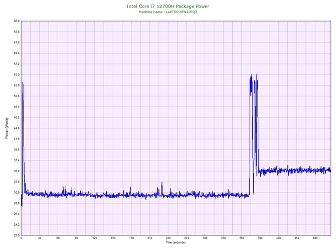

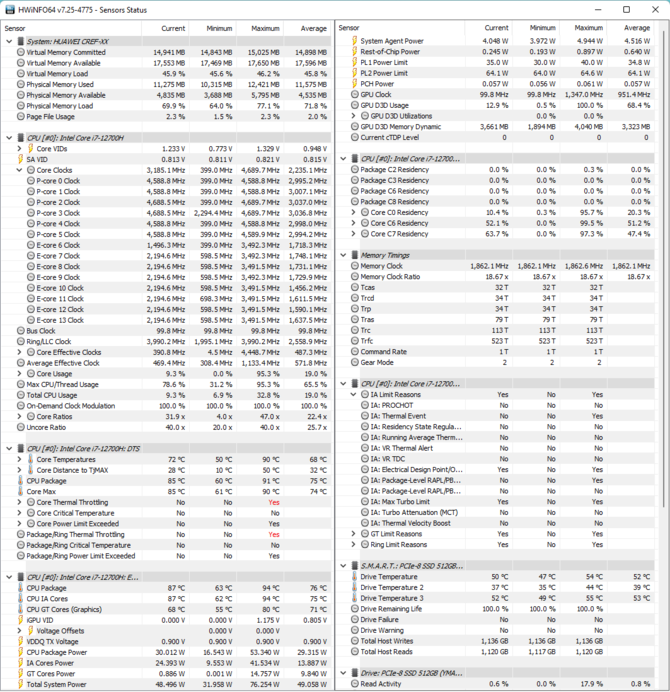

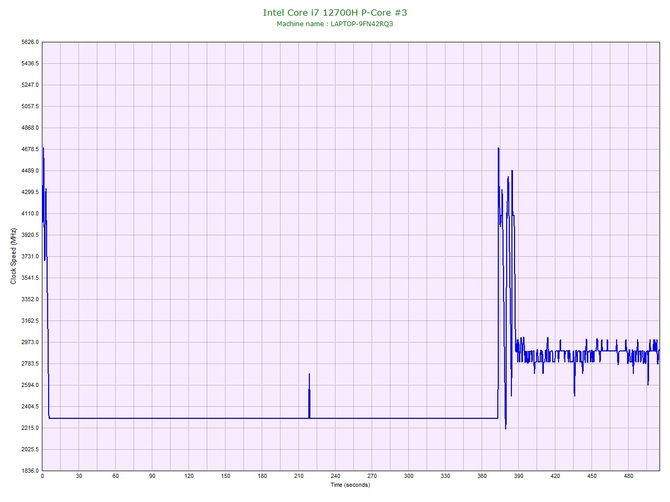

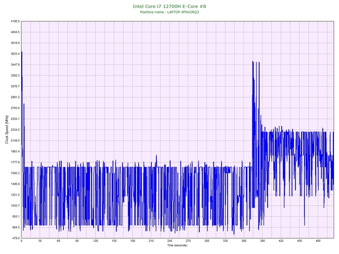

Muszę przyznać, że mimo dość ostrych limitów energetycznych, jakie Huawei nałożył na procesor Intel Core i7-12700H, ten w grze pracował nawet całkiem nieźle. Przez dłuższy czas limity oscylowały w okolicach 30-33 W, a więc zauważalnie poniżej podstawowego współczynnika PBP (45 W). Huawei domyślnie obniża limity przy długotrwałym obciążeniu do poziomu 40 W, ale czasami i do tych wartości nie dobija, co jest związane z throttlingiem elektrycznym. W pewnym momencie wygrzewania pobór energii procesora wzrósł do okolic 35 W, jednak po jakimś czasie znowu spada do 30 W - taka huśtawka jest widoczna w długotrwałym obciążeniu. Mimo niskich limitów, rdzenie P-Core pracują w okolicy lub nieco powyżej taktowania bazowego, wynoszącego 2,3 GHz. W przypadku rdzeni E-Core sytuacja wygląda inaczej, bowiem taktowanie w tym wypadku jest bardzo nieregularne i waha się od 600 MHz do nawet 3,5 GHz. Temperatury procesora są w pełni akceptowalne (co również jest pewnym zaskoczeniem biorąc pod uwagę skromny układ chłodzenia), gdy pobór wynosi 30 W. Wówczas mówimy o temperaturach w okolicy 75 stopni. Przy poborze 35 W, temperatury wzrastają do maksymalnie 81 stopni, jednak nie brakuje także chwilowych skoków do nawet 91 stopni.
