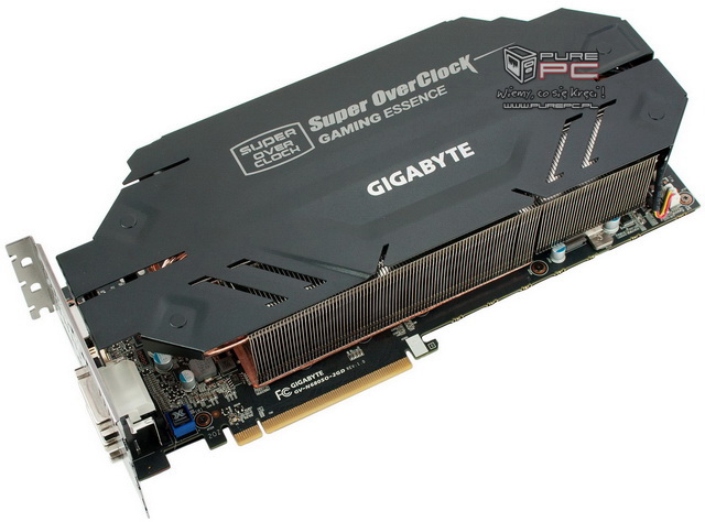

Do naszych redakcyjnych rąk doręczona została całkiem ciężka paczka, w środku której skrywał się bohater niniejszej recenzji - GeForce GTX 680 Super OverClock WindForce 5X. Karta to najwyższy i najbardziej rozbudowany model ze stajni Gigabyte. Jej olbrzymie chłodzenie ma zapewnić rozsądne temperatury z fabrycznie podniesionymi zegarami, a konstrukcja wraz z wysokiej jakości elementami, dbać o długą bezawaryjną pracę oraz zaowocować dobrymi wynikami przy ekstremalnym podkręcaniu. Szkoda jednak, że Gigabyte nie pokusiło się o rozbudowanie pamięci do 4GB zostawiając standardowe "jedynie" 2GB. Wspomniana na początku duża waga paczki nie była przesadą. W jej środku, poza samą kartą, znajdowały się jedynie woreczki z powietrzem dbające o dobry stan GTX 680 w czasie transportu. Autor nie posiada profesjonalnej wagi toteż zważył kartę na relatywnie dokładnej wadze kuchennej - jego oczom ukazała się wartość blisko 1,7 kg! W czasie testowania karta była chałupniczymi metodami podparta by ustrzec port PCI-E przed uszkodzeniami. Doobra... teraz przyjrzymy się z bliska GeForce GTX 680 Super OverClock WindForce 5X...
Gigabyte GTX 680 SOC przyćmił swoimi rozmiarami dotychczasowego króla - MSI HD 7970 Lightning. Karta mierzy wraz ze śledziem i odstającą delikatnie wtyczką na PCB całe 31 cm, w czym jest o pół centymetra krótsza od MSI. Gigabyte rekompensuje to jednak trzy-slotową budową i olbrzymią, bijącą fabryczne GeForce GTX 690 wagą.
Samo PCB ma długość 29 cm, jest czarne i schowane pod również czarnym backplatem, który może się podobać. Widać w nim dyskretnie wkomponowaną literę X oraz sporo otworów wentylacyjnych. Większa luka pozwala dojrzeć cztery kondensatory Proadlizer 4, które mają zapewniać dużą pojemność przy niskim ESL (Equivalent Series Inductance) i ESR (Equivalent Series Resistance). Obok nich znajdziemy osiem diod LED sygnalizujących stan pracy faz sekcji zasilania. Nad brzegiem PCB widać cztery z pięciu 40 mm wentylatorków, a po ich prawej dwa złącza SLI.

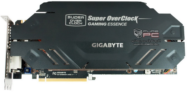

Nietypowe chłodzenie karty przykrywa metalowa osłona z logiem SOC - Super OverClock i logiem Gigabyte. Widać tutaj kilka wcięć w tym jedno na górze po lewej, ułatwiające łączenie karty w konfigurację SLI.

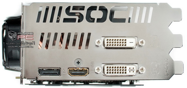

Złącza do podłączania monitorów są standardowe jak na GTX 680, mamy więc pełnowymiarowy Displayport, HDMI oraz DVI-I i DVI-D. Niestandardowy jest natomiast sam śledź, który okazuje się 3 slotowy i pośród otworów wentylacyjnych skrywa logo SOC.

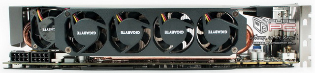

Góra karty Gigabyte GTX 680 SOC to rząd pięciu 40 mm "śmigiełek". Dość nietypowe rozwiązanie jak na dzisiejsze czasy, gdzie producenci starają się stosować jak największe wentylatory pozwalające na budowę cichych i wydajnych chłodzeń. Zastanawiać może czemu Gigabyte nie postanowił wykorzystać wentylatora poprzecznego. W oczy rzuca się również brak jakiegokolwiek wzmocnienia PCB, zwłaszcza przy wadze chłodzenia WindForce 5X- główny powód zastosowania podparcia karty w czasie testów.

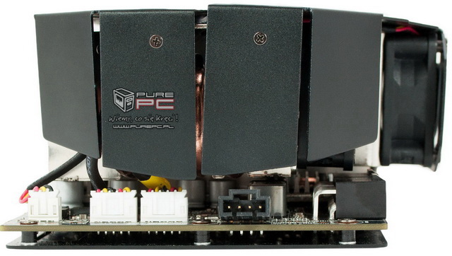

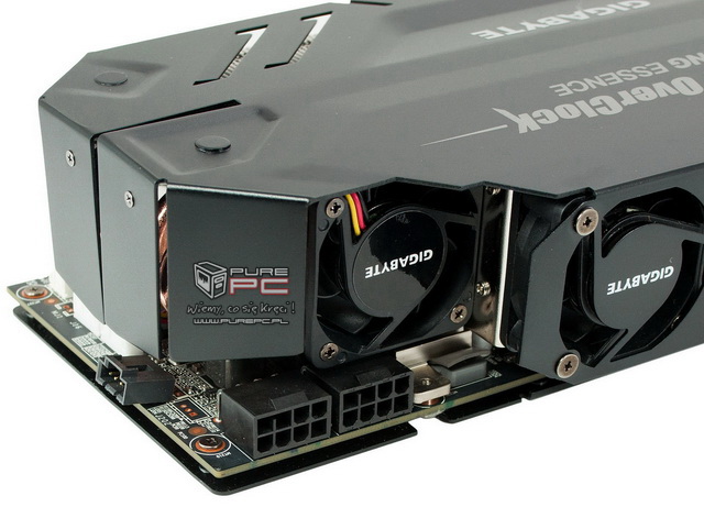

Z kolei na tyle karty widzimy nieco "krzywe" cztery "palce" metalowej obudowy chłodzenia, zaś pod nią trzy złącza zasilania wentylatorów. Czytelnicy o przenikliwym spojrzeniu zauważą, że powodem cofnięcia ostatniego piątego wentylatora może być chęć ułatwienia dostępu do złączy zasilania PCI-E.
Lepsze ujęcie owego schowanego, piątego wentylatora. Tutaj znacznie lepiej widać, że jego zamontowanie w taki sposób, daje lepszy dostęp do dwóch 8-pinowych złączy zasilania PCI-E.

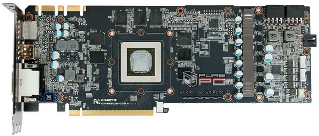

PCB Gigabyte GeForce GTX 680 SOC to konstrukcja autorska. Za zasilanie pamięci odpowiada 3-fazowa sekcja zasilania, a rdzeniem zajmuje się 8-fazowa cyfrowa sekcja wsparta wcześniej wspomnianymi kondensatorami Proadlizer 4. Gigabyte chwali się zastosowaniem 2 oz Copper PCB - dwukrotnie większej ilości miedzi w warstwach PCB niż w tradycyjnych płytkach PCB. Nie jest to jednak coś nadzwyczajnego - NVIDIA w swoim GeForce GTX 690 zastosowała podobne rozwiązanie.

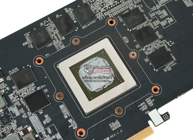

Zbliżenie na "upaćkany" pastą rdzeń Keppler GK104. Na około komplet ośmiu 256MB kości pamięci GDDR5 marki Hynix dający łącznie 2GB. Szkoda, że na rewersie PCB nie znalazł się drugi zestaw rozszerzający pamięć do 4GB.

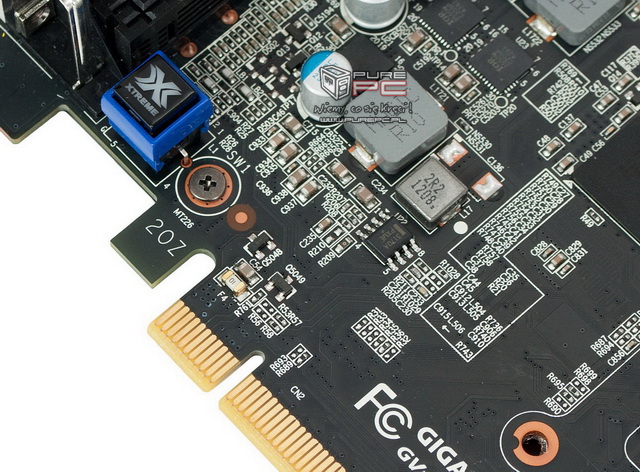

Przycisk Extreme Dual BIOS służy przełączaniu się między dwoma BIOSami. W przeciwieństwie jednak do typowych rozwiązań gdzie mamy główny oraz zapasowy BIOS, Gigabyte zastosował domyślny BIOS oraz specjalny dedykowany ekstremalnym overclockerom, mający redukować wpływy potencjalnych „zimnych błędów” występujących przy chłodzeniu ciekłym azotem.

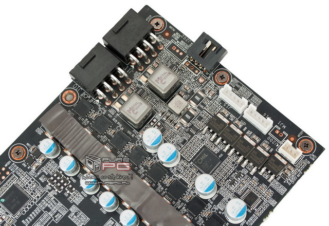

Zbliżenie na sekcję zasilania rdzenia, gdzie widoczne są japońskie kondensatory typu Solid oraz metalowe dławiki z rdzeniem ferrytowym (Ferrite Core - Metal Chokes). Płachta materiału termoprzewodzącego skrywa bank MOSFET-ów o niskim RDS(on). Na prawej krawędzi umieszczono złącza wentylatorów chłodzenia, a obok nich pięć tranzystorów nimi sterujących. Widać też cyfrowy kontroler PWM marki CHiL sterujący fazami zasilania.

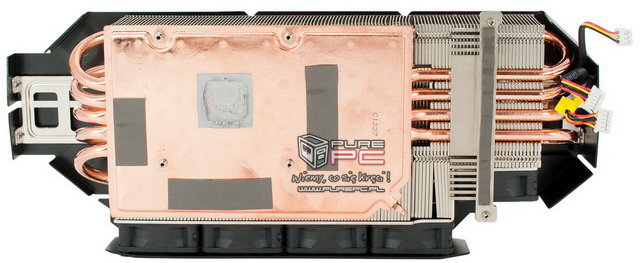

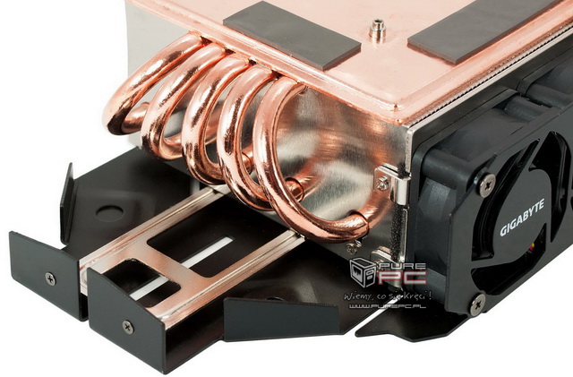

Chłodzenie Gigabyte GTX 680 SOC WindForce 5X jest olbrzymie. Same aluminiowe finy mają wymiary około 9 cm na 5 cm i ułożone są jeden obok drugiego na długości 20 cm. Za odbieranie ciepła z rdzenia i pamięci oraz dalsze jego rozprowadzanie odpowiada sporych rozmiarów komora parowa. Z komorą styka się większość finów, a także łącznie dziewięć 6 mm heat-pipe'ów wspomagających rozproszenie ciepła. Widać też mały aluminiowy radiatorek chłodzący sekcję zasilania rdzenia - styka się on z czterema rurkami heatpipe. Sterowanie wentylatorami zostało zaprogramowane w taki sposób, aby karta była cicha przy niskich temperaturach rdzenia, włącznie z całkowitym ich wyłączeniem poniżej 30 stopni.
W typowej konstrukcji chłodzenia, wentylatory zasysają powietrze spod karty i tłoczą je przez radiator w stronę PCB. Może to doprowadzić do swoistego "kiszenia" się ciepłego powietrza, które nie bardzo ma jak uciec z okolicy GPU. W WindForce 5 wentylatory zasysają powietrze poprzez radiator z okolic płyty głównej, wyrzucając je w stronę bocznej ścianki obudowy. W takim podejściu do sprawy chłodzenia łatwiej jest się ciepłemu powietrzu "uwolnić", aczkolwiek jego skuteczność może być zależna od tego czy posiadamy wentylatory na bocznej ściance obudowy, a przede wszystkim czy wdmuchują, czy wyciągają one powietrze.

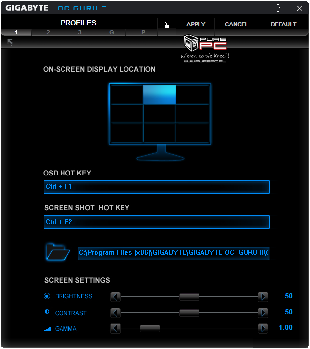

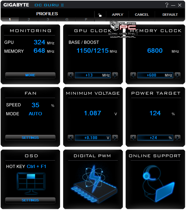

Gigabyte OC Guru II

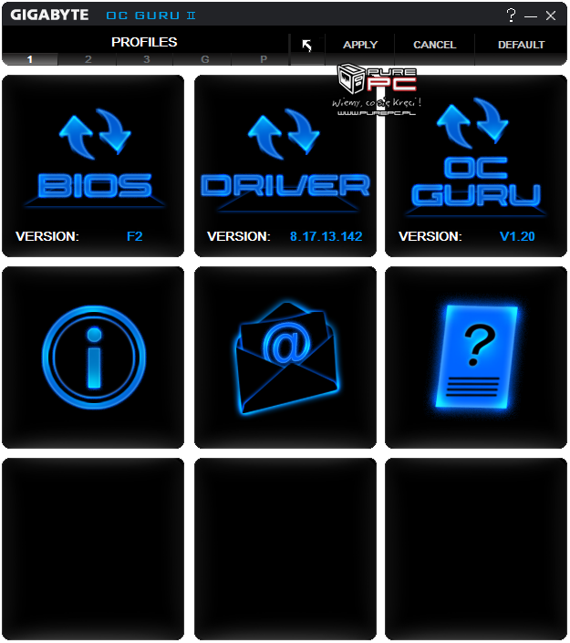

Wraz z GTX 680 Super OverClock, firma Gigabyte wprowadziła też nowe narzędzie do podkręcania i monitorowania kart - OC Guru II. Oprogramowanie pozwala na ustawianie taktowań karty, kontrolę pracy wentylatorów, napięcia minimalnego i kilku innych rzeczy. Narzędzie jednak sprawiało kłopoty często ustawiając zupełnie co innego niż chcieliśmy, w dodatku zmieniając jednocześnie inne niż edytowana wartości. OC Guru II wymaga jeszcze poprawek ze strony producenta do pełnej funkcjonalności.
Główne okno. Na górze kilka profili i przycisków kontrolnych.

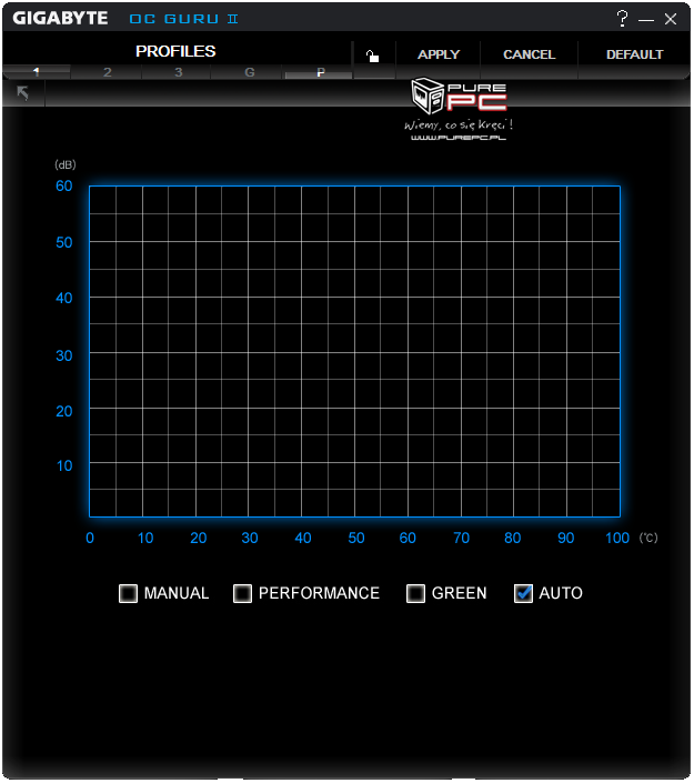

Opcje kontroli wentylatorów. Przy trybie manualnym wyświetla się krzywa pozwalająca na dostosowanie parametrów wedle naszego uznania.
Opcje menu ekranowego.

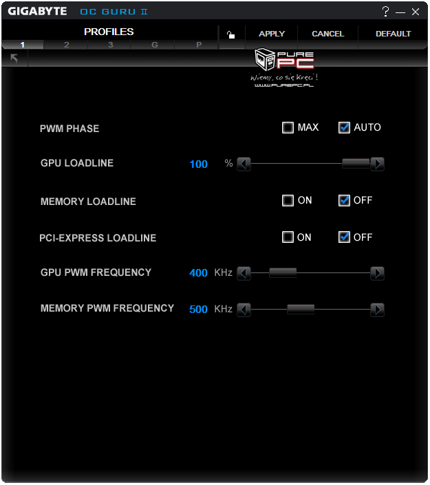

Opcje związane z sekcjami zasilania PWM.
Podmenu wsparcia online, a w nim m.in. informacje o wersji BIOS, sterowników i OC Guru - ikony otwierają stosowną stronę pobierania.
