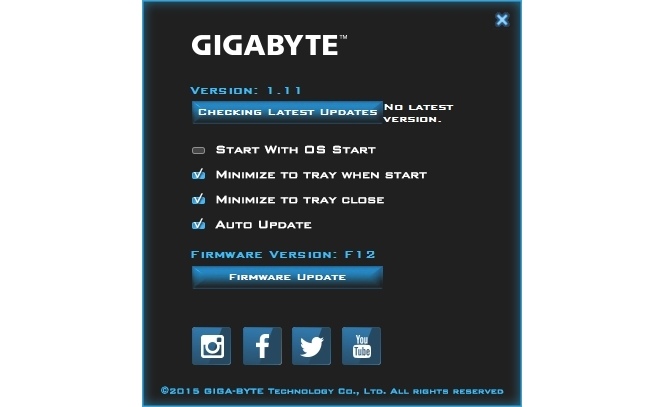

Dostęp do nich uzyskujemy, klikając w ikonę zębatki, znajdującą się w prawym górnym rogu głównego okna programu. Nowo otwarte okno umożliwia ustawienie, czy program ma się uruchamiać wraz ze startem systemu operacyjnego, czy ma to robić "po cichu", w zminimalizowanym oknie, czy kliknięcie przycisku Zamknij ma umieszczać program w zasobniku systemowym, oraz czy sterownik ma automatycznie się aktualizować. Oprócz tego, możemy ręcznie sprawdzić dostępność aktualizacji zarówno software'u, jak i firmware'u i przejść do witryn społecznościowych producenta.

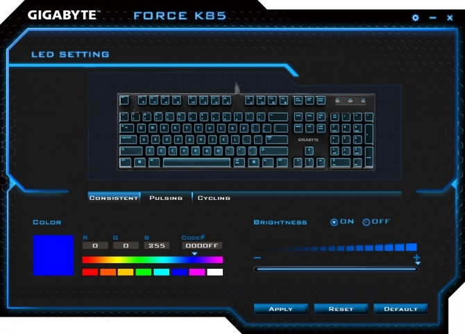

Omawiane okno dodatkowe, podobnie jak główne, można przemieszczać, jednak nie zmienimy jego rozmiarów. Po otwarciu okna dodatkowego, okno główne staje się nieaktywne i nie mamy możliwości przesunięcia go, tak by nie zasłaniało reszty monitora. Szkoda również, że gdy przesuniemy główne okno prawie w całości "pod pulpit", okno "z zębatką" otwiera się gdzieś poza obszarem pulpitu. Są to małe przeszkadzajki, można z nimi żyć. Wizerunek klawiatury ma jedynie charakter poglądowy i nie jest interaktywny. Kolor możemy wpisać w skali 256-stopniowej RGB oraz jako wartości szesnastkowe. Znacznie wygodniejsze jest jednak wybranie któregoś z 8 predefiniowanych kolorów - takich samych, jak w przypadku kombinacji Fn + Insert.

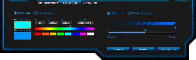

Większe możliwości daje skala spektrum barw na środku, po której swobodnie możemy jeździć kursorem z wciśniętym LPM. Zmiany są widoczne niemal natychmiastowo, jednak dopiero po uwolnieniu LPM. Po prawej widnieje przełącznik włączenia / wyłączenia podświetlenia oraz skala jasności. Pomimo tego, że teoretycznie umożliwia kilkadziesiąt ustawień, w rzeczywistości jest ich tylko 5 + wyłączenie - tak samo, jak w przypadku kombinacji Fn + Page Up / Page Down. Karta Consistent oznacza tryb statyczny podświetlenia, zaś znaczenia trybu Pulsing chyba nie trzeba tłumaczyć. Umożliwia on podświetlanie klawiatury na dwa sposoby.

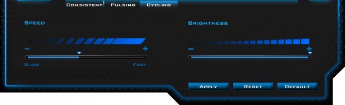

Tryb Random zapętla się tak naprawdę w sekwencji tylko 8 widocznych w dolnej belce kolorów, zaś tryb Color daje możliwość wybrania 1 lub 2 przeplatających się barw efektu oddychania. Możemy także ustawić okres trwania oddechu w skali 10-stopniowej, od nieco ponad 2 sekund do niemal 4 sekund. Ostatnią kartą jest Cycling, pozwalająca na ustalenie szybkości krążenia barw w spektrum w skali 4-stopniowej. Okres ma zakres od 26 do 34 sekund. Wprowadzone zmiany należy przed zamknięciem okna programu zatwierdzić przyciskiem Apply. Przycisk Reset przywraca wybory do ostatnich przez nas zaakceptowanych, zaś Default przywraca wszystkie ustawienia domyślne.
