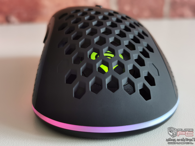

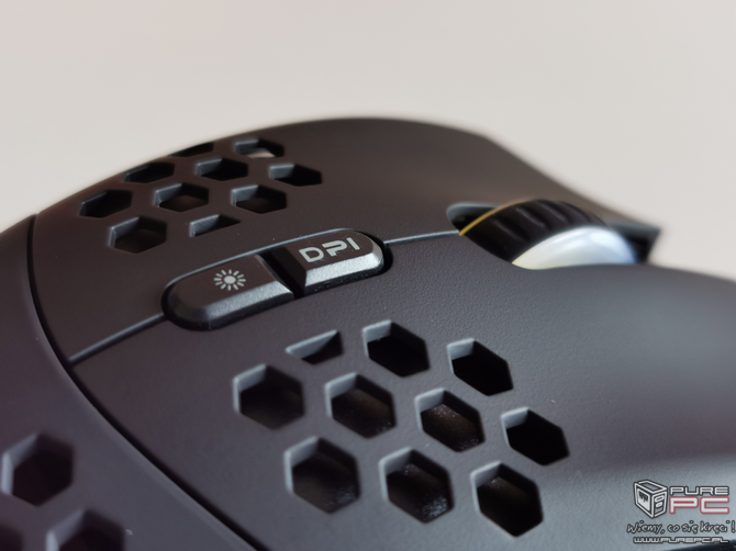

Projekt myszy Zircon 550 jest dość zachowawczy. Oznacza to, że nie trzeba tu obawiać się o niewygodne korzystanie, umieszczenie bocznych przycisków w jakimś szalenie nieintuicyjnym miejscu czy też o wymyślny, odpustowy design. I faktycznie - gryzoń od pierwszego chwytu bardzo dobrze leży w dłoni, jest wygodny i poręczny. Powinny się tu odnaleźć zarówno mniejsze jak i większe dłonie. Te pierwsze korzystać będą raczej z chwytu typu palm i claw, a drugie z claw. Skok przycisków, jak na tę półkę cenową jest zaskakująco niski, raczej twardy (4/5) i średnio głośny (3/5). ŚPM wciska się również z użyciem przeciętnej siły, a kolejne skoki scrolla są bezgłośne i tylko bardzo lekko wyczuwalne. Przyciski boczne mają z kolei "feeling" który bardzo lubię i który miał miejsce chociażby w ostatnich gryzoniach serii Corsair Sabre. Mamy więc dość wysoki, ale i miękki skok. Przyciski te, podobnie jak przyciski dodatkowe pod scrollem, są w mojej opinii ułożone w dobrym miejscu. Sięga się do nich szybko, a i nie wciska przypadkowo.

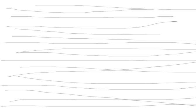

A teraz pora na testy mniej praktyczne, ale nie mniej ważne. Zacznijmy od interpolacji. Jest to zjawisko, które polega na sztucznym dodawaniu przez oprogramowanie układowe pikseli w linii, pomiędzy pikselami zarejestrowanymi przez czujnik. W ten sposób zwiększa się prędkość poruszania się kursora po ekranie. Dzięki temu, mysz mająca nieinterpolowaną rozdzielczość maksymalną na poziomie 1600 DPI, poprzez interpolacje co drugiego piksela, może poruszać kursorem tak, jak by działała z czułością 3200 DPI. Wadą tego rozwiązania jest spadek precyzji działania, często pogorszone czucie płynności pracy kursora i co najważniejsze niemożliwość przesunięcie kursora o co jeden piksel na ekranie. Jak w owym teście wypadła recenzowana mysz? Testy wykonane w oprogramowaniu VMouse Benchmark wykazały, że sensor PMW 3325 zaczyna interpolować w okolicy 6000 DPI, co przekłada się na faktyczne wrażenia w grze, opisane przeze mnie w akapicie powyżej.

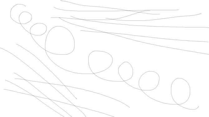

Predykcja, czyli sztuczne przyciąganie kursora do osi x lub y, podobnie jak interpolacja może przeszkadzać zarówno w graniu jak i w zabawie grafiką - zamiast generować idealne koła czy faliste ruchy, spłaszcza je utrudniając grę lub pracę. Testując predykcję przy ustawieniach rozdzielczości na poziomie 800 DPI (screen z efektami poniżej), można zaobserwować, że model Zircon 550 nie ma poważniejszych problemów z przyciąganiem kątowym.
