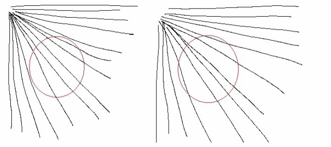

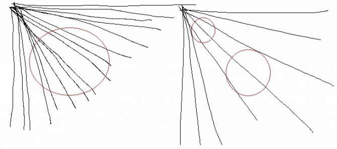

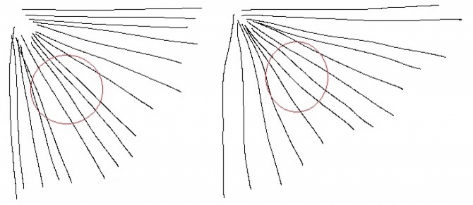

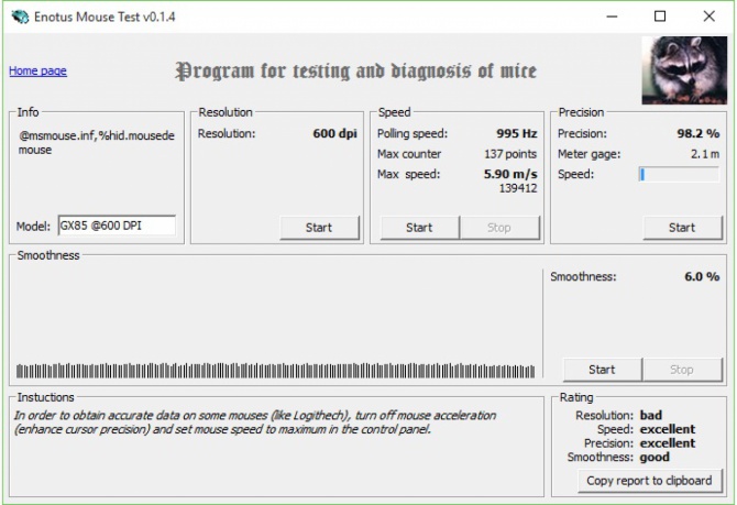

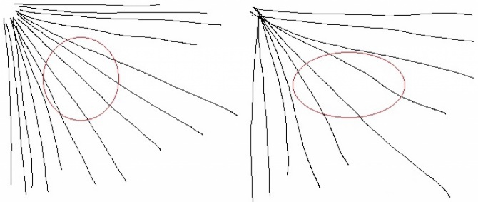

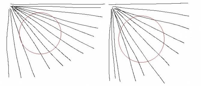

Testy syntetyczne były przeprowadzane na podkładce Glorious White Extended Gaming Mouse Mat przy 1000 Hz częstotliwości odświeżania, wyłączonej akceleracji, 600 DPI i ustawieniu szybkości wskaźnika na 6/11 w Panelu Sterowania, chyba że zaznaczyłem inaczej. Za pomocą programu Enotus sprawdzam faktyczną rozdzielczość myszy przy pomocy linijki, prędkość maksymalną oraz częstotliwość raportowania. W programie MS Paint sprawdzam czy zachodzą zjawiska szumu, predykcji i interpolacji. Trzeba nadmienić, że każdego testu dotyczy błąd systematyczny w postaci lekkiego jittera zachodzącego po przekątnej - niezależnie od orientacji myszy względem podkładki. Nawet mój Logitech G502 dostrojony do powierzchni testowej nie ustrzegł się tego błędu. Będę więc brał poprawkę na szum po przekątnej sprawdzając, czy nie wychodzi ponad normę. Wziąłem pod uwagę potencjalny wpływ struktury włókien materiałowej podkładki, umieszczając również wyniki myszy obróconej o 45 stopni względem normalnej pozycji. Wnioski z testów syntetycznych w Paincie są takie, że GX85 cierpi na jedynie lekki jitter, niezależny od ustawienia DPI, więc high-sensy mogą gryzonia z powodzeniem używać. Rozdzielczości wyższych od 4800 nie testowałem, ponieważ kursor już wtedy skakał jak chomik po przedawkowaniu kofeiny. Predykcji i interpolacji również nie zaobserwowałem. LOD plasuje się na wysokości 1,5 płyty CD, więc jest to naprawdę dobry wynik. Zjawisko Z-Axis powoduje dryf kursora ku dołowi ekranu, ale zachodzi w ograniczonym stopniu. Po wykonaniu około 50-u machnięć myszką przez całą szerokość prawie metrowej podkładki sądzę, że blisko 6 metrów na sekundę prędkości maksymalnej (pomimo deklarowanych przez producenta 3.81 m/s) wystarczy każdemu graczowi.

Orientacja myszy względem podkładki: 0° po lewej, 45° po prawej
300 DPI
600 DPI
1200 DPI
2400 DPI
4800 DPI
