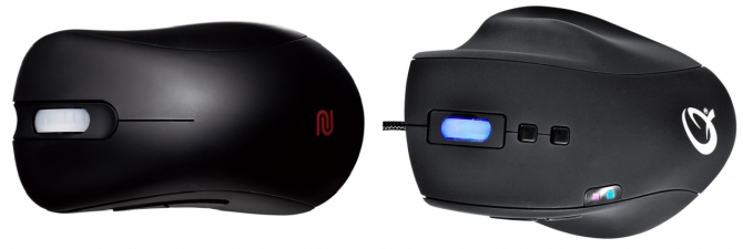

Bezpieczny kształt - Obudowa myszy wyprofilowana w taki sposób, by wspierała każdy typ chwytu, nie wymuszając go na użytkowniku. Charakteryzuje się gładkimi liniami i brakiem wyżłobień lub półek w obu zwężających się ku dołowi bokach. Konstrukcją o najbezpieczniejszym kształcie cechują się myszy Zowie serii EC. Sprawdź też: Claw grip, Fingertip grip, Palm grip, Relacja 2:1, Szerokość chwytu.

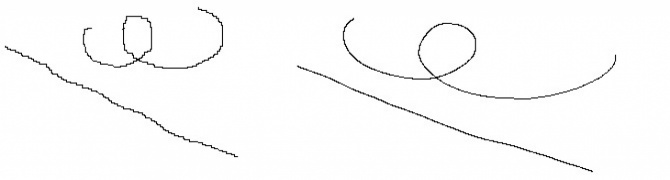

Interpolacja – jest to zjawisko tworzenia sztucznych pikseli, najczęściej przez oprogramowanie myszy, w celu zwiększenia maksymalnego DPI, jakie jest w stanie osiągnąć sensor. Symulowane piksele wstawiane są pomiędzy realnie istniejące punkty, co można zauważyć przy szybkim rysowaniu kółek w Paincie - są wtedy bardziej kanciaste (przy zachowaniu wysokiej częstotliwości odświeżania). Interpolację bada się również wykonując test snajpera, bowiem po przekroczeniu wartości progowej DPI kursor przesunie się nie o 1, lecz o 2 lub więcej pikseli. Negatywnie wpływa to na ogólną precyzję sensora. Sprawdź też: Częstotliwość odświeżania, DPI, Test snajpera.

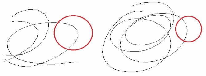

Jitter (szum) - dość powszechnie znane zjawisko tzn.: drgania kursora, zakłócenie ruchu. Istnieje szum o niskiej częstotliwości objawiający się parabolicznie drgającym wskaźnikiem, ale o wiele częściej występuje jitter o wysokiej częstotliwości drgań. Widoczny jest jako zbiór drobnych, nieregularnych odchyleń od pożądanego toru ruchu. Związany jest często ze zbyt wysokim DPI ustawionym w myszce, lecz może być także powodowany przez nieodpowiednio dobraną powierzchnię. Sprawdź też: DPI, Laserowy sensor, Optyczny sensor, Predykcja.
Jitter po lewej vs jego brak po prawej stronie

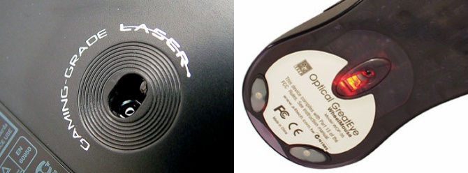

Laserowy sensor - nowszy typ układu odczytującego ruch myszy, zwykle jego „oko” zajmuje mniejszą powierzchnię niż optyczne odpowiedniki, a wiązka światła jest ledwo lub w ogóle niewidoczna dla ludzkiego narządu wzroku. Zwykle bardziej kompatybilny z większą ilością powierzchni, niektórych można używać z powodzeniem na szkle, aluminium, a nawet kocu, chociaż na pewno nie do grania. Zawsze ma natywną akcelerację pozytywną na poziomie przynajmniej 5% (szybki ruch kontra wolny ruch), może też być podatny na wygładzanie kursora, jednak osiąga lepsze prędkości maksymalne od starszych optyków (~3,5 m/s kontra ~2 m/s). Najlepszymi obecnie sensorami laserowymi są ADNS-9500, 9800 i jego wariacje o zmienionych dwóch ostatnich cyferkach. Sprawdź też: Akceleracja negatywna, Akceleracja pozytywna, IPS, Optyczny sensor, Wygładzanie kursora.

Optyczny sensor - następca myszy kulkowych. Interfejs optyczny po chwilowym zaćmieniu przez sensory laserowe znów wraca do łask graczy dzięki wyjątkowo niskiej akceleracji pozytywnej (maks. 1-2%) i wiernym odwzorowaniu ruchów myszy. Twierdzę, że solidny optyk zawsze wygra z każdym laserem, o ile jesteś w posiadaniu dobrej podkładki. Optyki są pod tym względem znacznie bardziej wybiórcze od sensorów laserowych, niektóre osiągają też niskie prędkości maksymalne. O ile takie klasyki jak A3090 cierpią na powyższe bolączki, o tyle najnowsze konstrukcje pokroju S3988, PWM3310 i oczywiście PWM3366 łączą zalety obu technologii, będąc uznawane za najlepsze obecnie dostępne sensory. Sprawdź też: Akceleracja negatywna, Akceleracja pozytywna, IPS, Laserowy sensor, LOD.
Sensor laserowy po prawej, optyczny po lewej (u nowszych, bazujących na technologii podczerwonej, oślepiającego światła nie zauważycie.

Predykcja (Angle snapping) – zjawisko charakteryzujące się „przyklejaniem” kursora do osi X, Y, a także przekątnych je dzielących. Można to zaobserwować rysując kółka w Paincie. Przy założeniu, że żadne inne czynniki nie występują, mysz bez predykcji narysuje ładne, okrągłe kółka, zaś okręgi w wykonaniu gryzonia obarczonego predykcją będą lekko kanciaste, najczęściej w wycinkach łuku stycznych do osi X i Y. Można też zbadać ją, rysując proste, lekko nachylone do osi linie. Angle snapping sprawi wtedy, że kreski będą w pewnych miejscach perfekcyjnie proste. W niektórych sterownikach można zmaksymalizować ten parametr, w konsekwencji ograniczając nas do rysowania kwadratów. Generalnie odradzam wybór sensorów z predykcją lub włączania jej w oprogramowaniu, są jednak gracze preferujący takie zachowanie optyki myszy. Sprawdź też: Częstotliwość odświeżania, Firmware/Software, Interpolacja.
Ruch myszy po lewej jest interpolowany - linie są wyraźnie schodkowane
