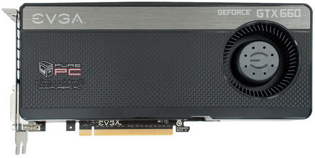

Karta swoją konstrukcją trochę przypomina referencyjny model GeForce GTX 670. Klasyczna budowa chłodzenia z turbiną na końcu, czy sporo krótsze od całej karty PCB to dwie główne cechy tegoż podobieństwa. Wgłębienie w obudowie w okolicy końca slotu PCI-E ma służyć zostawieniu miejsca dla mechanizmów zatrzaskowych slotów PCI-E płyty głównej.
O ile konstrukcja z turbiną na końcu przypomina referencyjne GTX 670, to już samo wykonanie zdecydowanie nie. Górna strona maskownicy chłodzenia podzielona została na dwa obszary. Mniejszy przykryła nalepka imitująca szczotkowane aluminium, a na niej logo producenta i modelu karty. Większa część zdobiona jest nalepką imitującą splot włókien węglowych. Sama turbina ma 70 mm średnicy.
Laminat jest pomalowany na czarno, a jego długość wynosi 17,3 cm. Cała karta od końcówki śledzia po najdalszy wystający element chłodzenia mierzy 25,5 cm. Górny prawy róg to miejsce złącza SLI. Widzimy tutaj też połowę kości pamięci.

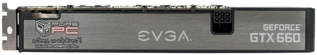

Górna strona EVGA GeForce GTX 660 SuperClocked widoczna przez ewentualne okno w naszej obudowie, prezentuje się dość przyjemnie. Cały bok ponownie pokrywa nalepka imitująca szczotkowane aluminium z logami marki i modelu karty. Widać brak wzmocnienia PCB, ale przy tak krótkim laminacie nie można uznać tego za wadę. Zasilaniem zajmuje się 6-pinowe złącze PCI-E.

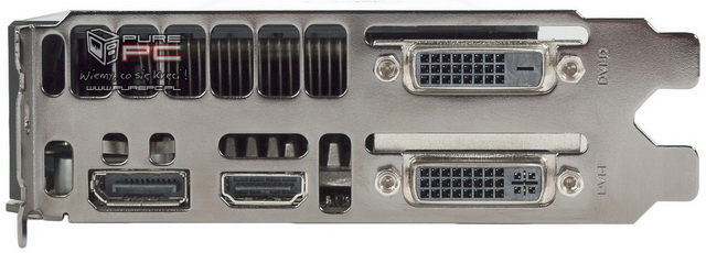

Turbinowe chłodzenie wymusiło okraszenie śledzia sporą ilością otworów wentylacyjnych. Liczba jak i typ wyjść do podłączenia monitorów pozostała jednak bez zmian - DVI-I, DVI-D, pełne HDMI i DisplayPort. Mamy obsługę maksymalnie czterech ekranów na raz i brak wymogu posiadania monitora, czy przejściówki aktywnej DP.

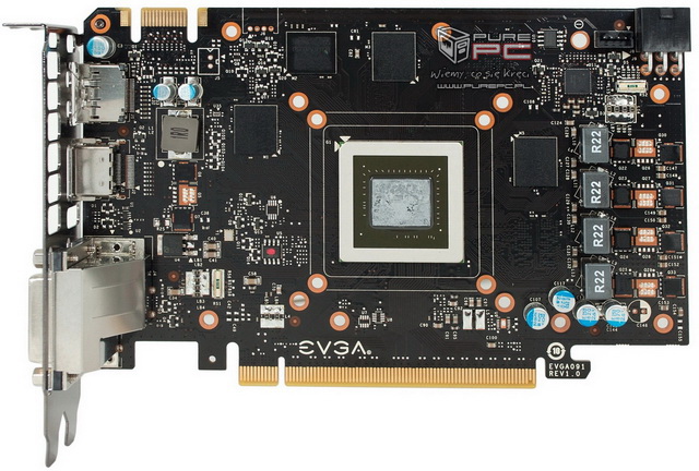

PCB to konstrukcja referencyjna. Sekcja zasilania to układ 4-fazowowy, nie jest jednak w pełni cyfrowy. Zarówno sekcja jak i pamięci chłodzone są przez cooler karty.
Za chłodzenie odpowiada dość spory jak na turbinowe chłodzenie aluminiowy radiator wyposażony w miedziany rdzeń. Czy taka konstrukcja coolera ma szansę dorównać konkurencyjnym rozwiązaniom WindForce, TwinFrozr czy DirectCU przekonamy się oczywiście w testach.
