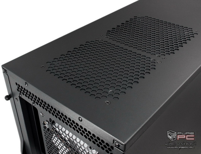

Z tyłu stacjonuje ostatni z dwóch 140 mm wentylatorów Silent Series R2, jakie producent dostarcza razem z Fractal Design Define R4. Niemniej na górze mamy parę otworów o strukturze plastra miodu, które chętnie przyjmą kolejne 120-140 mm wentylatory. Standardowo zostały one zabezpieczone gąbką, aby zredukować hałas oraz zapobiec przenikaniu kurzu do wnętrza obudowy. W razie potrzeby upchniemy tutaj również chłodnicę WC w rozmiarze 240-280 mm, a odległość od górnej blachy do brzegu płyty głównej wynosi 35 mm.

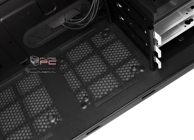

Między zasilaczem i dolnym koszykiem na dyski twarde wstawimy jeszcze jeden wentylator o średnicy 120-140 mm. Filtr przeciw kurzowi spod zasilacza swoim zasięgiem obejmuje również ten sektor, więc o zachowanie czystości we Fractal Design Define R4 możemy być względnie spokojni.

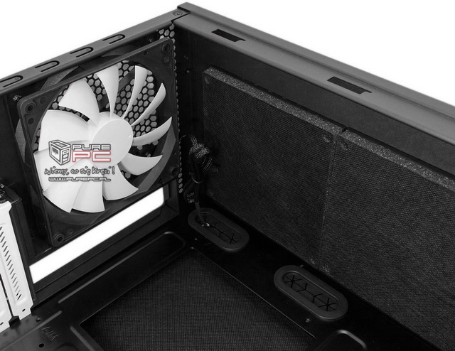

Boczny panel waży chyba tyle, ile najtańsze obudowy komputerowe z cienkiej blachy wykańczane tandetnymi plastikami. Skrzydło jest bardzo ciężkie i absolutnie nie wpada w jakiekolwiek chybotanie. Od wewnętrznej strony zostało wyłożone matą bitumiczną, która dodatkowo usztywnia konstrukcję. W miejscu na opcjonalny 120-140 mm wentylator umieszczono stosowną gąbczastą zaślepkę.
Awers i rewers bocznego prawego skrzydła - widać maty wygłuszeniowe i miejsce montażowe wentylatora
