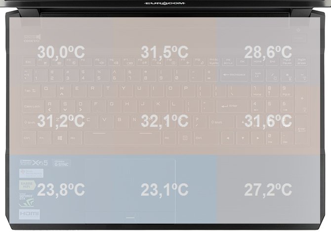

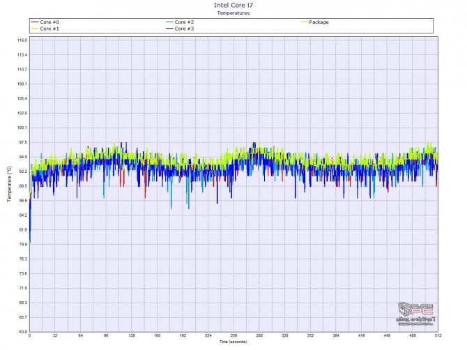

Jedną z ważniejszych składowych procedury testowej jest zbadanie kultury pracy. Temperatura otoczenia wynosiła 23 stopnie Celsjusza (+/- 1 stopień). Pierwszy test polega na sprawdzeniu temperatur obudowy oraz podzespołów w trakcie małego obciążenia. Co rozumiemy pod pojęciem "małe obciążenie"? Jest to po prostu standardowe użytkowanie laptopa bez włączania gier lub programów do obróbki. Test odbywa się w następujący sposób: przy użyciu pirometru laserowego sprawdzamy najpierw temperatury na pulpicie roboczym. Wartości pochodzą z 9 miejsc: 3 u góry, 3 po środku oraz 3 na dole. Następnie odwracamy laptop, aby w identyczny sposób sprawdzić temperatury spodu (ponownie używając 9 punktów pomiarowych).

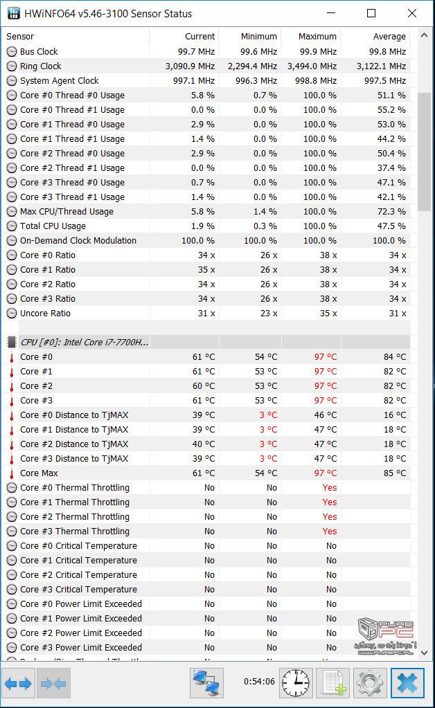

Zjawisko "thermal throttlingu" polega na obniżeniu taktowania sprzętu komputerowego (karty graficznej lub procesora) w momencie zbyt dużego wydzielania ciepła. Pomaga to w obniżeniu temperatur tych podzespołów w celu zapobiegnięcia ich uszkodzeniu. Zbytnie przegrzanie się podzespołów znacznie skraca ich żywotność, więc użycie tego zabezpieczenia na pewno ma swoje plusy. Niemniej jednak trudno nie brać pod uwagę minusów, a zwłaszcza jednego, który rzutuje na cały sprzęt. Skoro obniżanie temperatur odbywa się poprzez zdławienie taktowań podzespołów, to musi to wiązać się ze zmniejszeniem wydajności np. w grach lub programach użytkowych. Jeśli jednak zastosowane chłodzenie w notebooku daje radę, wówczas nie musimy martwić się tym niekorzystnym zjawiskiem. Kiedy objawia się tzw. "thermal throttling"? Na to pytanie nie ma jednoznacznej odpowiedzi, ponieważ producenci ustawiają w BIOSie różne wartości krytyczne, po przekroczeniu których następuje obniżanie taktowania. W niektórych skrajnych przypadkach licznik może być ustawiony nawet na 70-75 stopni, jednak najczęściej oprogramowanie odpowiednio reaguje po przekroczeniu 90 stopni.

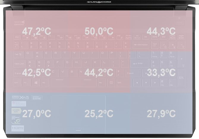

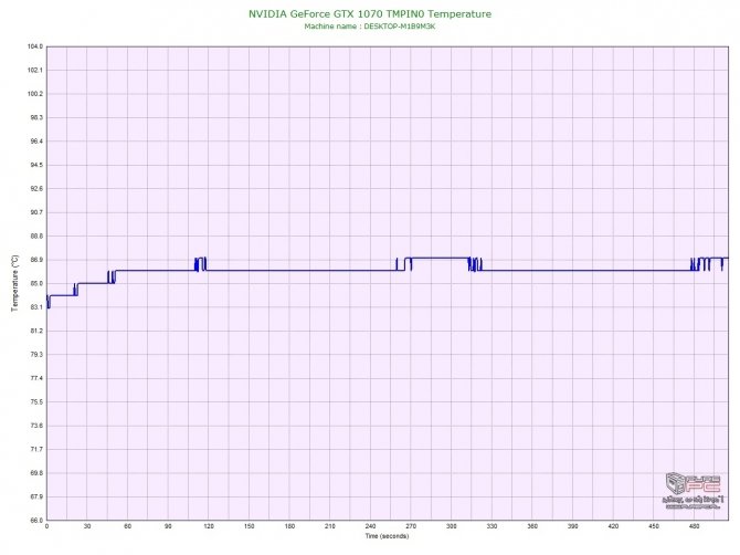

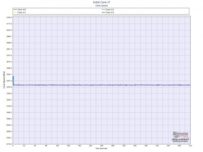

Aby sprawdzić czy dany laptop objawia zjawisko "thermal throttlingu" postanowiłem zrobić dodatkowy test w laptopie Eurocom Sky MX5 R3. Na czym dokładnie polega? Po odpaleniu gry Wiedźmin 3: Dziki Gon w lokacji Ogrody Pałacowe (tak więc wykorzystałem również dodatek Krew i Wino) na ustawieniach "Uber" bez funkcji HairWorks pozostawiłem notebooka z włączoną grą przez 60 minut. Wykorzystując program HWiNFO oraz HWMonitor PRO monitorowałem temperatury karty oraz procesora pod kątem obecności throttlingu. Niestety ale pod pełnym obciążeniem sprzęt nie radzi sobie z odpowiednim odprowadzaniem ciepła. Nie tylko temperatury osiągają stanowczo za wysokie wartości, ale sama kultura pracy również pozostawia sporo do życzenia. Najgorzej sprawa wygląda z procesorem, który osiąga dosyć szybko temperatury rzędu 97 stopni, prowadząc jednocześnie do throttlingu termicznego. Podczas grania taktowanie jednak ustabilizowało się na poziomie 3,3 GHz. Z kolei temperatury są nieakceptowalne, a długotrwała praca w takich warunkach może doprowadzić do skrócenia żywotności procesora. W przypadku karty graficznej sytuacja wygląda trochę lepiej, aczkolwiek jej temperatury również nie należą do najniższych. Przy ustawieniach fabrycznych układ GeForce GTX 1070 nagrzewa się do 87 stopni, natomiast w po dodatkowym OC wzrasta do 88 stopni. W pierwszym wypadku taktowanie rdzenia wynosi ok. 1700 MHz, po podkręceniu - ok. 1800 MHz. Obudowa również ma tendencje do bardzo mocnego grzania się - niektóre miejsca potrafią rozgrzać się do blisko 60 stopni. Zastosowany układ chłodzenia nie będzie miał problemu z ujarzmieniem procesora Core i7 oraz karty GeForce GTX 1060, jednak jest już stanowczo za słaby w momencie sparowania z mocniejszym GeForce'm GTX 1070.
Temperatura CPU

Temperatura GPU
Spoczynek / Obciążenie

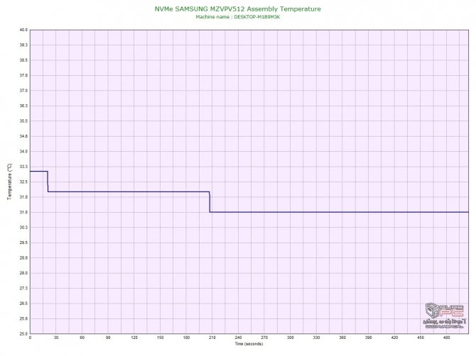

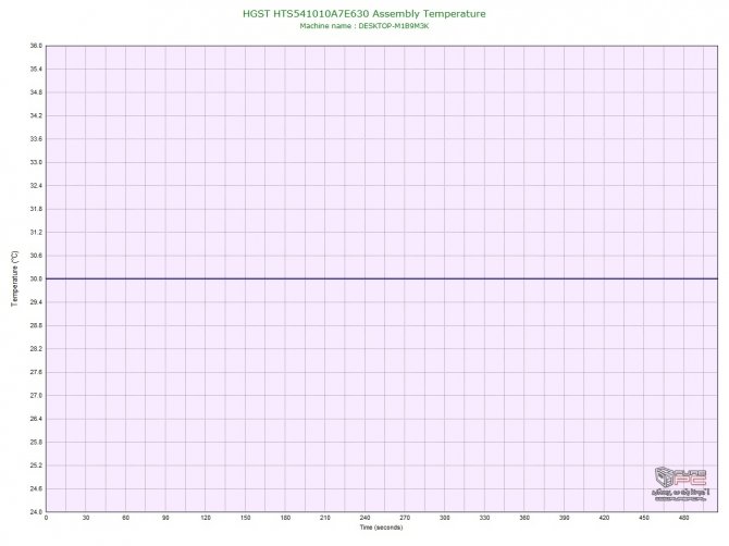

Temperatury CPU i GPU, taktowanie CPU, temperatury dysków HDD oraz SSD w laptopie Eurocom Sky MX5 R3
Temperatury obudowy w spoczynku: laptop Eurocom Sky MX5 R3:
Temperatury obudowy podczas gry w Wiedźmin 3: Dziki Gon: laptop Eurocom Sky MX5 R3:
