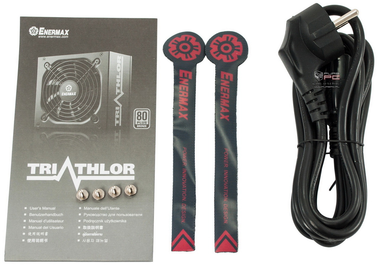

Wraz z zasilaczem otrzymujemy:
  • Instrukcję obsługi w języku polskim
  • 4x śrubki montażowe
  • 2x opaski z rzepem
  • Przewód zasilający
Zasilacz sprzedawany jest w kartonowym pudełku, utrzymanym w kolorze biało-szarym. Na przodzie opakowania znajdziemy zdjęcie testowanej jednostki, nazwę handlową Triathlor, moc znamionową, certyfikat 80Plus Bronze oraz informację o wykorzystaniu wentylatora z serii T.B. Silence.
Z tyłu i na górnej części opakowania znajdziemy przydatne informacje o zastosowanych technologiach, wykres efektywności zasilacza, ilość dostępnych złącz oraz tabliczki znamionowe trzech modeli 385W / 450W / 550W.
Po otworzeniu pudełka znajdziemy kartonowe przegródki i wypełnienia, które chronią zasilacz w czasie transportu. Wnętrze podzielono na trzy sekcje. Po lewej stronie umieszczono przewód zasilania oraz akcesoria montażowe, natomiast po prawej znajdziemy pokaźny pęczek przewodów. W środkowej przegrodzie swoje miejsce znalazł zasilacz zabezpieczony białym cienkim kartonem i folią bąbelkową.
W zestawie otrzymujemy instrukcję obsługi w języku polskim. cztery śrubki montażowe, przewód zasilania i dwie opaski na rzep sygnowane logiem Enermax.

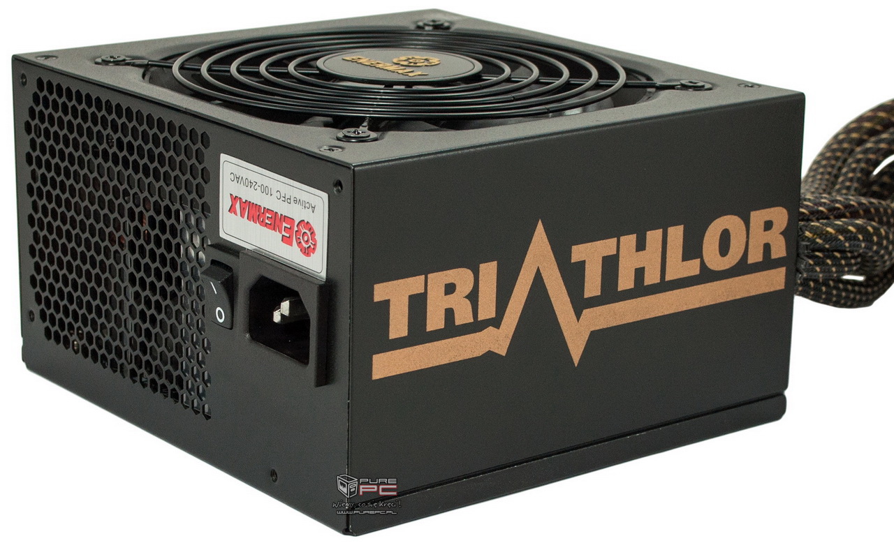

Obudowa wykonana została z blachy SECC o grubości 0.8 mm. Polakierowano ją proszkowo na czarny matowy kolor, który dobrze komponuje się ze złotymi napisami. Na przodzie znajdziemy strukturę plastra miodu dla lepszej cyrkulacji powietrza, złącze przewodu zasilania i włącznik on/off. Enermax w serii Triathlor nie zdecydował się zastosować systemu CordGuard występującego w modelach Pro/Modu82+, który miał za zadanie zabezpieczyć przewód zasilania przed przypadkowym wypięciem.
Po obu stronach obudowy umieszczono duży napis Triathlor w kolorze matowego złota. Obudowa zasilacza ma całkowitą długość 140 mm.
Na spodzie umieszczono tabliczkę znamionową, z której dowiadujemy się o dokładnej nazwie modelu (ETA450AWT), dopuszczalnych obciążeniach linii, maksymalnym natężeniu prądu oraz potwierdzonym certyfikacie 80Plus Bronze. Zasilacz posiada dwie linie +12V, które możemy obciążyć maksymalnie do 444W (37A).
Górną część obudowy zajmuje 12 cm wentylator, przykryty drucianym grillem z umieszczonym centralnie logiem Enermax. Zastosowany system AirGuard, czyli wygięcie blachy w okół wentylatora o 45 stopni, pozwala zniwelować zawirowania powietrza, co wpływa pozytywnie na głośność pracy zasilacza.
