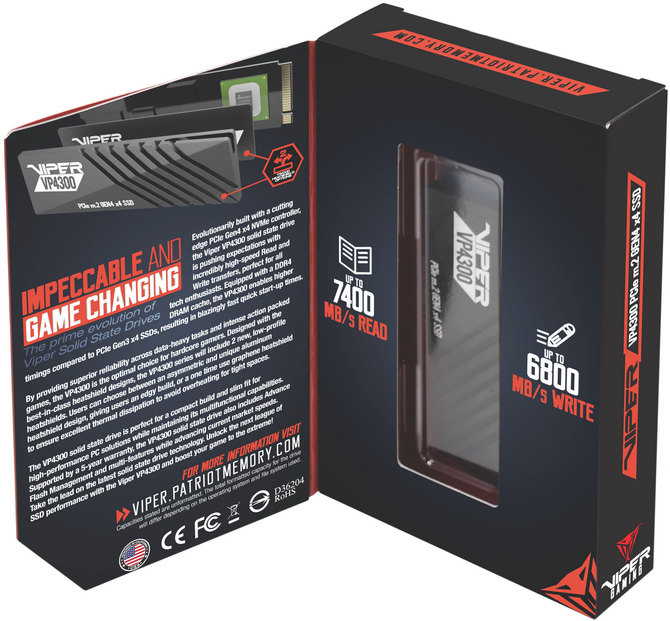

Patriot Viper VP4300 2 TB faktycznie jest rakietą, która bez większego problemu wleciała na szczyty wykresów, pomimo zastosowania nieznanego kontrolera współdzielonego jedynie z ADATA XPG Gammix S70. Wyniki dla transferów liniowych są znakomite, mniejsze próbki (4K) także nie zawodzą, chociaż tutaj rywalizacja jest bardziej wyrównana. Patriot Viper VP4300 2 TB przeważnie okupuje czołowe miejsca we wszystkich testach, radząc doskonale w każdym scenariuszu, więc jeżeli szukacie topowego nośnika SSD, warto wziąć pod uwagę bohatera niniejszego testu. Trzeba jednak mieć świadomość, że zapełnienie nośnika w około 80% powoduje już odczuwalny spadek wydajności podczas kopiowania plików, co stanowi częstą przypadłość wśród SSD-ków. Bufor SLC wynosi około 600 GB, jest zatem naprawdę konkretny i mniej-więcej do zapełnienia 1000 GB utrzymuje się 1500 MB/s dla zapisu, podczas gdy odczyt nie spadał poniżej 2000 MB/s (sprawdzone HD Tune PRO). Patriot Viper VP4300 2 TB można jeszcze pochwalić za wysoki współczynnik TBW, pięcioletnią gwarancją i szyfrowanie AES 256-bit. Producent wyszedł również z ciekawą inicjatywą odnośnie systemu chłodzenia - urządzenie jest dostarczane bez fabrycznie zamontowanego radiatora, natomiast w opakowaniu znajdziemy grubszy aluminiowy (przeznaczony do desktopów) oraz cienki grafenowy listek (przeznaczony do laptopów). Oczywiście, temperatury będą problemem w przypadku słabszego odpromiennika, aczkolwiek przy normalnej pracy i chłodzeniu aluminium Patriot Viper VP4300 2 TB nie przekraczał 70C. Mimo wszystko, balansujemy na granicy throttlingu i jeżeli posiadacie bardziej rozbudowane płyty główne z chłodnicami M.2, warto sprawdzić jak poradzą sobie z opisywanym nośnikiem (kombinacja obydwu fabrycznych radiatorów niewiele zmienia).
Patriot Viper VP4300 2 TB jest naprawdę mocnym SSD, który pod względem wydajności dorównuje światowej czołówce. Gdyby nie zwalniał po zapełnieniu, byłby bezdyskusyjnym królem SSD Gen4.
Patriot Viper VP4300 2 TB powinien na starcie kosztować około 1900 złotych, podobnie jak ADATA XPG Gammix S70 2 TB (~1850 złotych), jednak opisywana nowość ma odrobinę lepszą specyfikację, wyższe TBW i posiada dwa radiatory w komplecie. Spośród wszystkich pretendentów do tytułu korony króla SSD, droższy jest Corsair Force MP600 PRO 2 TB (~2150 złotych), natomiast o dziwo taniej można znaleźć Samsung SSD 980 PRO 2 TB (~1875 złotych), dlatego właśnie Samsung i Patriot wydają się najciekawszymi nośnikami z awangardy SSD Gen4. Rzecz jasna, musicie jeszcze oszacować czy wykorzystacie mocne strony takiego urządzenia, inaczej za znacznie mniejsze pieniądze dostaniecie bardzo wydajne Patriot Viper VPN100 2 TB, ADATA XPG Gammix S50 Lite 2 TB albo Samsung SSD 970 EVO Plus 2 TB.
