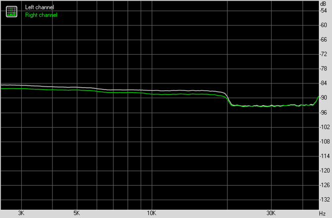

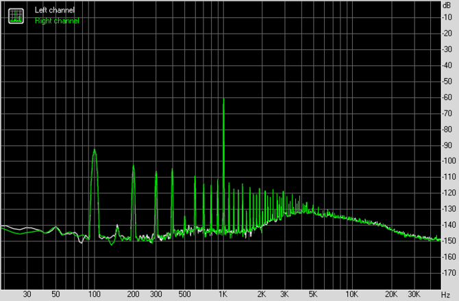

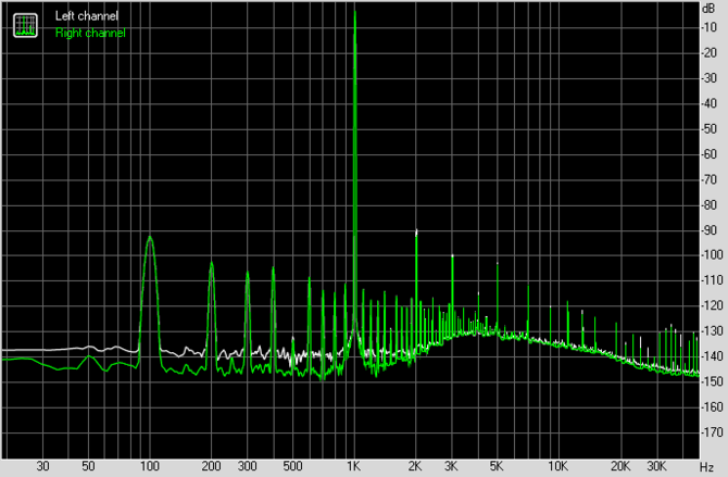

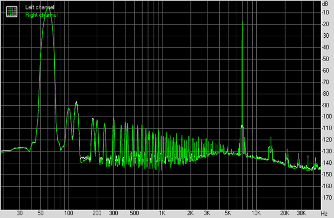

Creative Sound Blaster AE-9: Testy wyjścia liniowego 24 bity, 96 kHz
Podnosząc częstotliwość próbkowania sygnału do 96 kHz uzyskaliśmy bardzo podobne rezultaty do pomiarów sygnału o częstotliwości 48 kHz. Niemal identyczny w tym przypadku jest poziom szumu (ok. -100 dB) oraz dynamika (około 100 dB). Zarówno zniekształcenia harmoniczne, jaki przesłuch międzykanałowy pozostają na zbliżonych poziomach do wcześniejszych pomiarów.

Summary
Frequency response (from 40 Hz to 15 kHz), dB | -0.04, -0.13 |
Excellent |
Noise level, dB (A) | -100.1 |
Excellent |
Dynamic range, dB (A) | 100.1 |
Excellent |
THD, % | 0.00461 |
Very good |
THD + Noise, dB (A) | -84.0 |
Good |
IMD + Noise, % | 0.00990 |
Very good |
Stereo crosstalk, dB | -84.7 |
Very good |
IMD at 10 kHz, % | 0.00443 |
Excellent |
General performance | Very good |
Frequency response
Left |
Right |
From 20 Hz to 20 kHz, dB | -0.30, +0.01 |
-0.34, -0.04 |
From 40 Hz to 15 kHz, dB | -0.08, +0.01 |
-0.13, -0.04 |
Noise level
Left |
Right |
RMS power, dB | -93.6 |
-93.6 |
RMS power (A-weighted), dB | -100.1 |
-100.1 |
Peak level, dB FS | -85.1 |
-84.7 |
DC offset, % | +0.0 |
+0.0 |
Dynamic range
Left |
Right |
Dynamic range, dB | +93.6 |
+93.6 |
Dynamic range (A-weighted), dB | +100.1 |
+100.1 |
DC offset, % | +0.00 |
+0.00 |
THD + Noise (at -3 dB FS)
Left |
Right |
THD, % | 0.00517 |
0.00405 |
THD + Noise, % | 0.00666 |
0.00584 |
THD + Noise (A-weighted), % | 0.00703 |
0.00563 |
Intermodulation distortion
Left |
Right |
IMD + Noise, % | 0.01040 |
0.00940 |
IMD + Noise (A-weighted), % | 0.00419 |
0.00395 |
