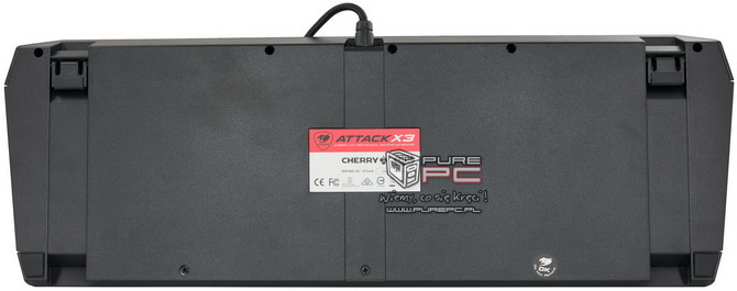

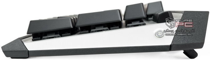

Jeśli chodzi o prezentację danych na opakowaniu, Cougar wie co robi. Pudełko mieści wszystkie najważniejsze informacje o produkcie, poprawnie przetłumaczone na język polski, oraz krótką instrukcję obsługi zamieszczoną już na tylnej ścianie opakowania. Jej nieco obszerniejsza wersja razem z otuloną folią przeciwkurzową klawiaturą znajduje się w środku. Karygodnie potraktowano kwestię bezpieczeństwa w transporcie, bowiem sprzęt otacza od góry, dołu i przodu pojedyncza warstwa tektury bez jakichkolwiek gąbek amortyzujących. Jeśli trafi wam się nieostrożny kurier, przygotujcie się do spisania protokołu szkody. A jest co uszkodzić - w końcu klawiaturę tę zaopatrzono w płytę ze szczotkowanego aluminium. Skoro już o niej zacząłem, to skończę - backplate nie przypomina w dotyku gładkiej metalowej powierzchni Natec Genesis RX85, bowiem ryski są większe i rzadziej upakowane, co skutecznie upodabnia pod tym względem Cougara Attack X3 do Corsaira K70.

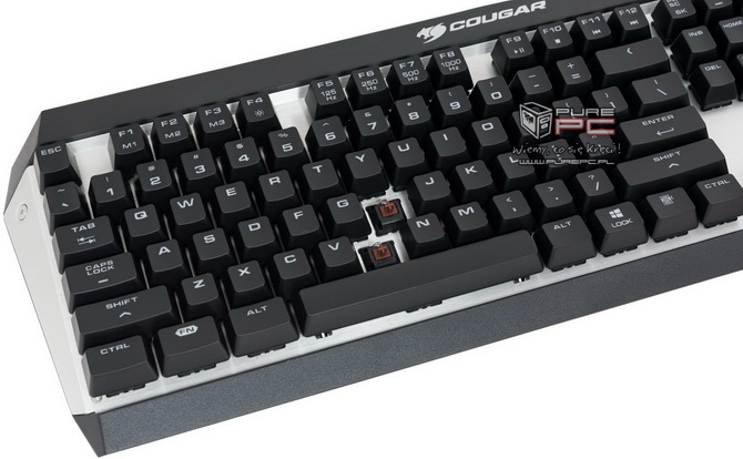

Cechą łączącą recenzowany model z klawiaturą Corsair K70 jest niestety także podatność na zakurzenie, bowiem nie dość, że chropowata faktura sprzyja odkładaniu się zabrudzeń, to na dokładkę jej jasny kolor potęguje ich ekspozycję. Zwłaszcza przy akompaniamencie wyraźnego, czerwonego podświetlenia. Jako że w modelu tym do czynienia mamy z przełącznikami Cherry MX, diody przyspawano nie bezpośrednio do płytki drukowanej, lecz zamontowano je w obudowach switchy. Społeczność entuzjastów klawiatur mechanicznych niejednokrotnie przekonała się, że takie rozwiązanie niesie ze sobą duże ryzyko przepalenia się diod - większe niż w przypadku lampek instalowanych na PCB. Jest to pierwsza recenzowana przeze mnie klawiatura z przełącznikami Cherry MX Brown, jednak na brązowych Wisienek opisanie przyjdzie czas w rozdziale poświęconym testom. By podsumować wywód o podświetleniu, należy wspomnieć, iż Cherry MX na tle konstrukcji Kailho-podobnych wypadają dosyć blado, bowiem symbole doświetlone są jedynie od góry, co skutkuje nierówno doświetlonymi i - jakby nie patrzeć - nieestetycznie wyglądającymi znakami.

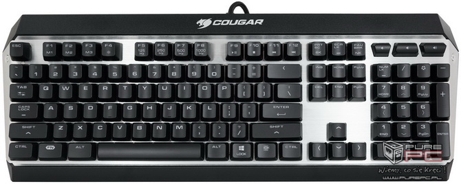

Problem ten dotyka zwłaszcza klawiszy blokad, tj. Caps, Num i (niedziałającego) Scroll Locka. Ich przełączniki obrócono o 180 stopni, przez co dioda znajduje się u dołu przycisku, by podświetlić prześwitującą belkę, sygnalizującą aktywację danej blokady. Klawiaturowi puryści pewnie mają już dosyć mojej paplaniny o najmniej istotnym dla nich aspekcie, toteż spieszę nadrabiać zaległości. Zacznijmy od początku - Cougara Attack X3 zaopatrzono w niemalże oryginalny układ ANSI, który wprowadza jedną zasadniczą różnicę: szersze modyfikatory pierwszego rzędu po lewej stronie Spacji. Nakładki na przyciski Control, Fn oraz Alt mają wszystkie po 27 mm szerokości u podstawy, co poskutkowało schudnięciem w biodrach następujących po Spacji ostatnich 4 klawiszy. Już niemalże na początku okresu użytkowania zadałem sobie pytanie: "Dlaczego wszyscy producenci tak nie robią? Przecież to takie wygodne!" Dzięki tej drobnej różnicy uzyskanie dostępu do mocno eksploatowanego w grach lewego przycisku Alt stało się o rząd wielkości wygodniejsze.
Sądzę jednak, że gwardii, używającej klawiszy ESDF do ruchu zamiast klasycznego WASD, takie rozwiązanie zupełnie nie przypadnie do gustu, bowiem Alt, dotychczas klikany małym paluszkiem, w Cougarze Attack X3 stałby się niedostępny. Lekka zmiana w układzie skutkuje również niekompatybilnością z zestawami wymiennych nakładek na klawisze, które głównie posiłkują się nieskalanym układem ANSI. Wiem także, że niektórzy z was z otwartymi ramionami przywitaliby wariant z układem ISO-podobnym, jednak zdaje się, że wszystkich producentów klawiatur dla graczy dotknął owczy pęd, stagnacja i ogólnie status quo, który mało kto ma odwagę przełamać. Tezę tę potwierdza zastosowanie wyspowych nakładek na klawisze, których, niestety, używają niemalże wszyscy producenci klawiatur mechanicznych. To właśnie przez nie tak wielu ludzi nadal obstaje przy chicletach lub standardowych membranówkach - mechaniki wybaczają po prostu mniej błędów. Nie jestem w stanie dostatecznie wyrazić frustracji, wynikającej z braku klawisza Windows po lewej stronie Spacji. O ile graczom takie rozwiązanie zapewne przypadnie do gustu, o tyle - nie oszukujmy się - każdy z nas od czasu do czasu na komputerze musi popracować, a autor niniejszego tekstu, przyzwyczajony do takich kombinacji jak Win + E czy Win + D, zwyczajnie zaprezentowanego rozwiązania nie potrafi zdzierżyć.
Zastosowana w Attack X3 czcionka to kompromis pomiędzy "gamerską" ekspozycją podświetlenia przy pomocy pogrubienia fonta a klasycznym minimalizmem. Zapomniałbym dodać - znaki warstwy funkcyjnej klawiszy od "1" do "0" wypalono na szczęście u góry nakładki, także to one są lepiej wyeksponowane podświetleniem niż znane każdemu cyfry. Niestety, zabieg ten nie dotknął już ostatniego, górnego rzędu klawiszy, choć i tak nie ma na co narzekać z uwagi na to, że wszystkie symbole są podświetlane, a nie - tak jak w przypadku mniej przemyślanych konstrukcji - nadrukowane. Plastik nakładki należy do kategorii gładkich i śliskich, co skutkuje tarciem na niewystarczającym poziomie. Brud i tłuste plamy niestety kochają te przyciski, także polecam trzymać chusteczkę czy inną szmatkę na podorędziu, łącznie ze sprężonym powietrzem do wymiatania syfu spomiędzy klawiszy. Ergonomicznie zaś rzecz biorąc, Attack X3 nie jest w stanie pochwalić się niczym - wysoki profil klawiszy wprowadza potrzebę posiadania podstawki pod nadgarstki, której w tym modelu brak.

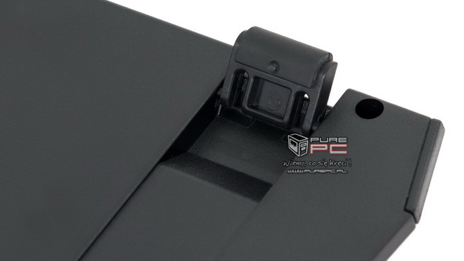

Uświadczymy za to 2 pary gumowych plastrów antypoślizgowych, z których jedną z nich zamontowano po obu stronach odchylanych jednostopniowych nóżek. Te ostatnie wchodzą na pozycję z budzącym zaufanie szczęknięciem. Wychodzący z centralnej części tylnej ścianki kabel zaopatrzono w chropowaty oplot, a on sam zamiast możliwości wyprowadzenia go korytkiem z innej części klawiatury otrzymał plus do współczynników sztywności i średnicy. O eleganckiej aranżacji tego konkretnego przewodu na naszym biurku możemy więc tylko pomarzyć. Górna i dolna belka wykonane zostały z czarnego, lekko chropowatego tworzywa sztucznego. Istnieje duża szansa, że i tak nie będziemy mieć z tymi elementami styczności, chociaż w kontakt z przednią belką wchodzić będą posiadacze króciutkich dłoni. Zwłaszcza im doskwierać będzie utrudniony dostęp do dedykowanych przycisków zmiany głośności i wyciszenia, umiejscowionych nad blokiem klawiszy numerycznych.

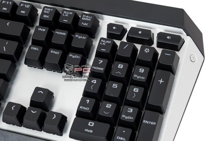

Przyciski regulacji głośności zaopatrzone zostały w ciche i wymagające średniej siły do wciśnięcia przełączniki membranowe, wyposażone na szczęście w podświetlenie. Wydają się wysokie, choć na tle reszty przycisków nikną w tłumie. Używa mi się ich wygodnie, choć nie jestem w stanie szybko zmienić głośności jednym długim wciśnięciem, więc zamiast tego muszę grindować klawisz jak głupi. Rozdział ten chciałbym zakończyć omówieniem funkcji multimedialnych, dostępnych bez konieczności instalacji oprogramowania, o którym w dalszej części recenzji. Opisane zostały w instrukcji obsługi i opakowaniu, także ich identyfikacja nie powinna nastręczać żadnych trudności. Aktywowane są za pomocą kombinacji klawisza Fn z przyciskami funkcyjnymi z jednym małym wyjątkiem w postaci blokady klawisza Windows, uruchamianej za pośrednictwem wciśnięcia Fn i Windows. Fn + F4 pozwala ustawić jeden z 3 poziomów jasności podświetlenia, wyłączyć je, a także wybrać efekt oddychania.
Fn + F5 do F8 umożliwia wybór częstotliwości odświeżania klawiatury, co w rzeczywistości przekłada się na... żaden wyraźny efekt. Wbrew temu, co chcą wam wmówić PRowcy, różnica pomiędzy 8 ms a 1 ms opóźnienia w klawiaturach tak naprawdę jest nie do zauważenia. Jeśli jednak nie bierzecie jeńców i nie idziecie na kompromisy, dla świętego spokoju ustawcie sobie 1 MHz częstotliwości próbkowania. Kombinacja Fn + F9 do F12 to znane i lubiane funkcje nawigacji po utworach muzycznych i nie tylko, choć wedle niektórych producentów, vide WASD Keyboards (oraz według mnie), znaleźć powinny się one w sekcji klawiszy edytora, czyli Home, Delete itd. Bezpośrednio nad nią zadomowiły się jednak klawisze 6KRO (Fn + Print Screen) oraz NKRO (Fn + Pause Break). O ile większości z was poziom częstotliwości odświeżania nie robi większej różnicy, o tyle akurat tę opcję powinniśmy brać na poważnie. 6KRO to bowiem absolutne minimum, jeśli chodzi o gry komputerowe, niewystarczające jednak w rozgrywce na dwie ręce. Z tego względu zawsze, ale to zawsze polecam ustawianie NKRO.
