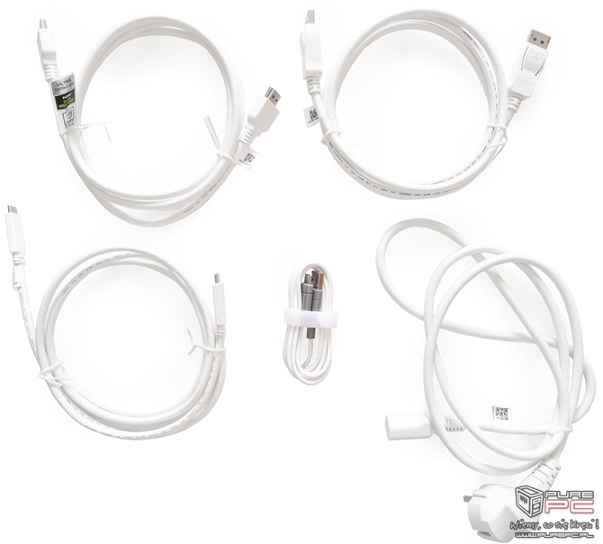

Monitor przyjeżdża w bardzo dużym, kartonowym opakowaniu, na którym widnieje nie tylko logotyp marki, ale również wszystkie najważniejsze informacje o głównych funkcjonalnościach urządzenia. W środku całość jest zapakowana w kolejne kartonowe elementy (nie do końca jestem przekonany o odpowiedniej ochronie sprzętu podczas np. transportu). Oprócz monitora, wewnątrz znajdujemy dwuczęściową podstawę, kabel zasilający, kabel HDMI (zgodny z HDMI 2.1), kabel DisplayPort (zgodny z wersją DP 1.4), kabel USB-C-USB-C, kabel USB-A-USB-C oraz komplet dokumentacji wraz z papierkiem potwierdzającym przeprowadzenie kalibracji dla trybu sRGB. Wszystko jest odpowiednio rozłożone w pudle, tak aby nie pogubić się z tym, co gdzie zostało umieszczone. Wygląda to schludnie.

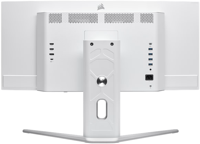

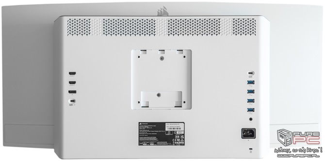

Monitor Corsair Xeneon 34WQHD240-C charakteryzuje się białym kolorem obudowy, dzięki czemu wygląda nie tylko nietuzinkowo, ale również fajnie będzie się komponować w jasnych pomieszczeniach. Wykonany został głównie z tworzywa sztucznego (matowego), ale nie brakuje również aluminiowych elementów konstrukcyjnych. Matryca odznacza się wysoką smukłością - jest to charakterystyczne dla OLED i QD-OLED. Jednocześnie całą elektronikę umieszczono z tyłu monitora i da się to łatwo zaobserwować, ponieważ tył ma spore wybrzuszenie. Co ciekawe, wszystkie złącza poprowadzono właśnie od frontowej części owego spodu, a nie gdzieś po bokach lub na spodzie. Myślę, że dla wielu osób będzie to dobra informacja. W centralnej części znajdziemy z kolei wnękę do przymocowania podstawy.

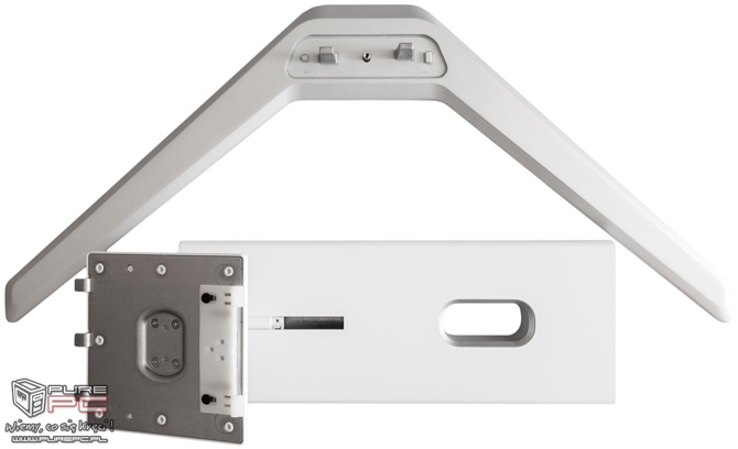

Dwuczęściowa podstawa jest wykonana zarówno z tworzywa sztucznego (dolna część) jak i metalu (częściowo górna część). Podstawa po złożeniu jest bardzo duża i należy dla niej przygotować sporo wolnego miejsca np. na biurku. Oczywiście kolorystycznie akcesorium komponuje się idealnie z wizualną warstwą samego monitora. Montaż jest bardzo prosty. Dwie części podstawy wystarczy dokręcić ze sobą za pomocą pojedynczej śruby, a następnie całość należy wpiąć w odpowiednie miejsce z tyłu monitora.

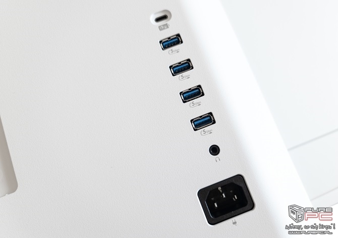

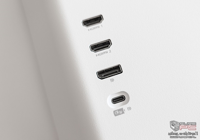

Monitor oferuje komplet złączy. Gdy popatrzymy wprost na tył monitora, to po lewej stronie znajdziemy dwa HDMI 2.1 o pełnej przepustowości, jeden DisplayPort 1.4 oraz jeden USB-C (USB 3.2 typu C Gen.1), zgodny z DisplayPort 1.4 oraz z możliwością ładowania mocą do 65 W. Każdy z wymienionych portów obsługuje maksymalną rozdzielczość 3440 x 1440 pikseli przy odświeżaniu 240 Hz, w połączeniu z NVIDIA G-SYNC Compatible lub AMD FreeSync Premium, w zależności od karty graficznej (zakres od 48 do 240 Hz). Po przeciwnej stronie umieszczono HUB składający się z czterech pełnowymiarowych złączy USB 3.2 typu A Gen.1 (5 Gbps) oraz jednego USB 3.2 typu C Gen.1 (Power Delivery do 15 W). Plusem dla użytkownika jest to, że każdy ze złączy USB jest opisany informacją o maksymalnej przepustowości. Całość domyka gniazdo Audio-jack 3.5 mm oraz wtyczka zasilająca. Zasilacz jest już wbudowany w część z elektroniką.
