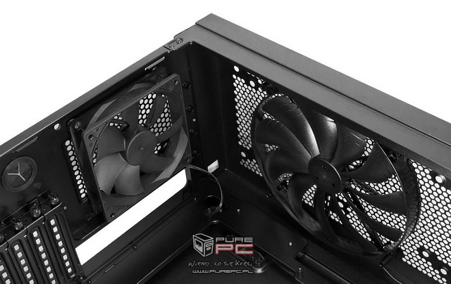

Fabryczny system chłodzenia zastosowany w Corsair Obsidian 650D jest dość standardowy, opiewając na trzy jednostki sygnowane logiem producenta. Wentylator zamontowany z przodu to 200 mm śmigło, którego brat bliźniak stacjonuje u góry, bezpośrednio nad gniazdem procesora. Trzeci wentylator w rozmiarze 120 mm znalazł się na tylnej ściance. Producent nie udostępnia żadnych informacji odnośnie 120 mm jednostek chłodzących, ale wersje 200 mm charakteryzują się 1000 RPM, 92 CFM i poziomem głośności nieprzekraczającym 28.8dBA. Postanowiliśmy najpierw przetestować zestaw fabryczny, aby później wymienić całość na komplet wentylatorów Air Series 120/140 mm - zobaczymy czy różnica będzie odczuwalna.
Kombinacja 120 i 200 mm wentylatora powinna zadbać o komfortową pracę podzespołów, dodatkowo wspomagając cooler CPU i owiewając sekcję zasilania płyty głównej. U góry spokojnie wejdzie też chłodnica 2x 120 / 140 mm, dzięki sporemu (~6 cm) odstępowi od krawędzi płyty głównej, natomiast po wymontowaniu koszyków HDD znajdzie się miejsce dla kolejnych elementów WC.

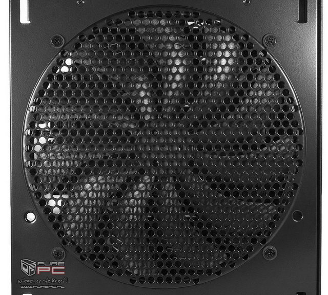

200 mm jednostka wtłaczająca do środka chłodne powietrze, dobrze spełnia swoje zadanie, chociaż efektywnej pracy nie ułatwia jej zasłona z koszyków na dyski twarde. Najbardziej zyskają na tym zabiegu „twardziele”, które będą stale chłodzone i utrzymywane w zdrowej temperaturze. Niestety, frontowa kratka montażowa przystosowana jest tylko do 200 mm wentylatora i nie wstawimy tutaj np.: 2x 120 / 140 mm. Wielka szkoda.

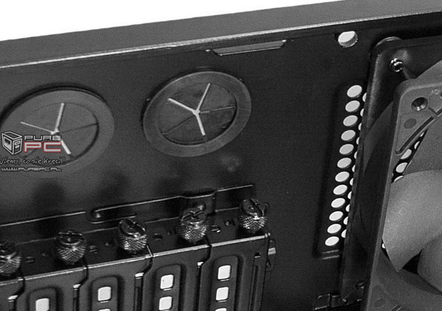

Obudowa posiada tylko dwie przelotki na węże chłodzenia wodnego, więc idealną konstrukcją do tego celu zdecydowanie nie jest. Gdyby ktoś potrzebował skrzynki wybitnie pod WC, powinien rozejrzeć się za czymś większym i dedykowanym takiemu zadaniu. Poniżej widać śledzie kart rozszerzeń, lekko podziurkowane, co może sprzyjać przedostawaniu się kurzu do obudowy.

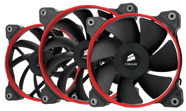

Standardowo zainstalowane wentylatory postanowiliśmy wymienić na trio Corsair AF120 / AF140, żeby sprawdzić czy można jeszcze trochę poprawić cyrkulację powietrza w Obsidian 650D. Dwie 140-ki Air Series AF140 Quiet Edition High Airflow powędrowały na górę wypierając 200 mm, natomiast tylną 120-kę zastąpiliśmy modelem Air Series AF120 Performance Edition High Airflow w tym samym rozmiarze. Na froncie zostawiliśmy jednostkę 200 mm, ponieważ nie sposób zmieścić tam dwóch 140-tek czy nawet 120-tek.

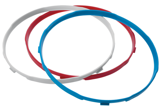

Warto zauważyć, iż wentylatory z serii Corsair Air Series posiadają wymienne „krążki” w trzech kolorach: czerwonym, niebieskim i jasnym szarym. Pozwala to dostosować stylistykę do pozostałych podzespołów, a taki detal z pewnością docenią esteci i modderzy. Poza tym, w komplecie otrzymamy śrubki montażowe i przejściówkę 3 na 4 pin.
Corsair AF140 Quiet Edition High Airflow 140 mm:
- Rozmiar: 140 x 140 x 25 mm
- Napięcie: 7V - 12V
- Przepływ powietrza: 67.8 CFM (12V)
- Poziom głośności: 24 dBA (12V)
- Prędkość obrotowa: 1150 RPM (12V)
Corsair AF120 Performance Edition High Airflow 120 mm:
- Rozmiar: 140 x 120 x 25 mm
- Przepływ powietrza: 63.47 CFM (12V)
- Poziom głośności: 30 dBA (12V)
- Prędkość obrotowa: 1100 RPM (12V)
