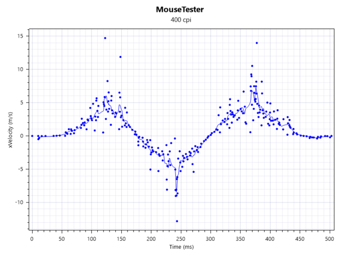

Prędkość maksymalna. Ten test został wykonany przy pomocy podkładki typu speed co oznacza, że możemy mieć pewność, iż otrzymana prędkość maksymalna myszy będzie faktycznie miarodajna. Profil testowy wynosił 800 DPI. Program Enotus wskazał na prędkość maksymalną w okolicach 6,9 m/s, zaś Mouse Tester wynik ten potwierdził, co widać na screenie poniżej. Osoby zaznajomione z tematem z pewnością doskonale wiedzą, że 6,0 m/s to prędkość bliska maksymalnej dla ludzkiej (przeciętnej) ręki, więc jest to kolejny test po interpolacji, który Corsair Nightsword RGB zdał wyśmienicie.

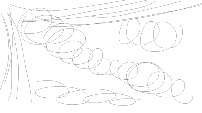

Predykcja, czyli sztuczne przyciąganie kursora do osi x lub y, podobnie jak interpolacja może przeszkadzać zarówno w graniu jak i w zabawie grafiką - zamiast generować koła czy faliste ruchy, spłaszcza je utrudniając grę lub pracę. Testując predykcję przy ustawieniach rozdzielczości na poziomie 800 DPI wnioski są raczej pozytywne. Nie zaobserwowano niczego niepokojącego, choć na siłę miejscami można dopatrzeć się lekkiego przyciągania w poziomie. Wynik potwierdza poniższy, testowy screen wykonany w oprogramowaniu graficznym Gimp.

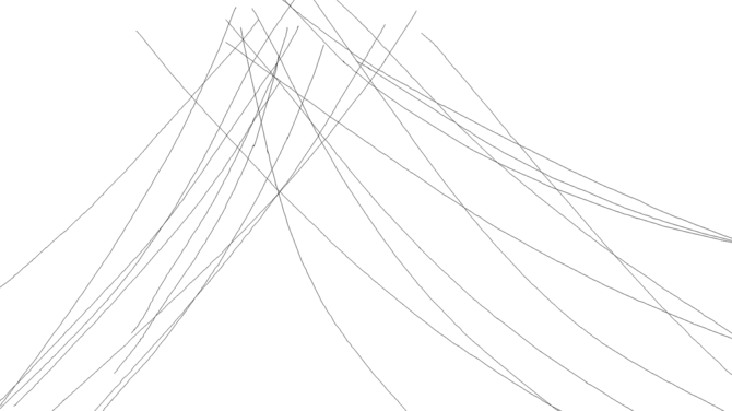

Jitter. Sporo modeli pracujących na wyższych ustawieniach DPI ma problemy z rysowaniem prostych linii pozbawionych zakłóceń. Wynika to m.in. z nierówności podkładek materiałowych, jednak te najlepsze konstrukcje posiadają mechanizmy niwelujące to zjawisko. Testy urządzenia Corsair Nightsword RGB wykazały, że konstrukcja nie ma najmniejszego problemu z generowaniem niechcianego jitteru.
