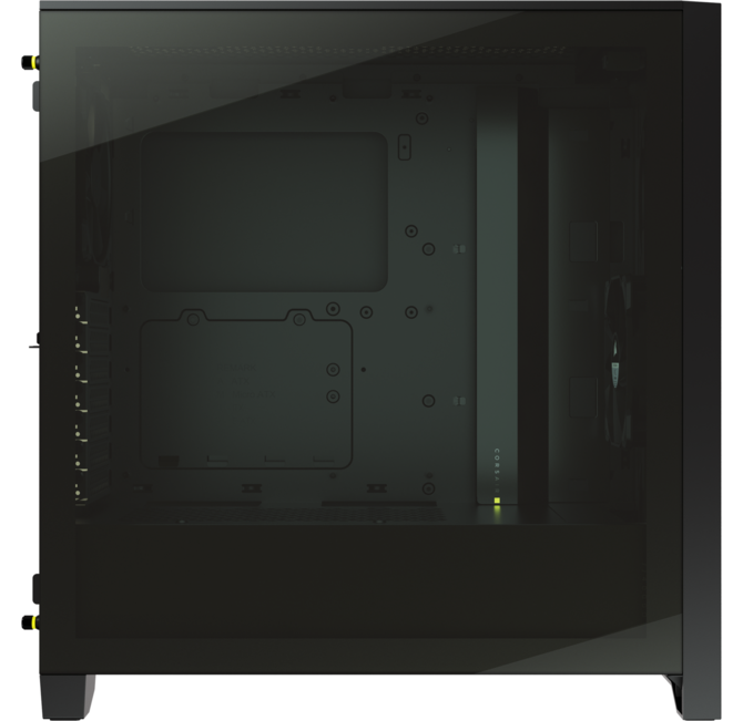

Oba panele boczne montowane są w ten sam sposób. To znaczy bliżej tylnej krawędzi obudowy mamy dwa solidne, metalowe zatrzaski kulkowe, a bliżej przedniej krawędzi znajdziemy cztery cienkie zaczepy. Całość zabezpieczają dodatkowo dwie szybkośrubki. Chcąc zdjąć jeden z paneli trzeba je odkręcić, a następnie pociągnąć ku sobie - NIE do tyłu, bowiem wtedy możecie wygiąć (lub wyłamać) delikatne zaczepy. Szklany boczek jest przyciemniany, doczekał się czarnej, malowanej ramki na około, a otwory montażowe zostały ukryte. Gorzej ma się sprawa z metalowym boczkiem, który jest po prostu chybotliwy. Na szczęście tylko po wyjęciu go z obudowy, bowiem w niej siedzi już pewnie i nie rezonuje.
Po zajrzeniu do wnętrza obudowy pierwsze co rzuca się w oczy to spore wycięcie w tacce płyty głównej ułatwiające (de)montaż chłodzenia procesora, metalowa piwnica, kolejne żółte akcenty oraz... niemal brak otworów dla okablowania?! Spokojnie, one tutaj są. Po prostu zostały ukryte pod kawałkiem blachy, która zastępuję standardowe gumowe przelotki. Ma to swoje plusy i minusy - okablowanie łatwiej można poprowadzić bowiem otwór ciągnie się od góry do dołu. Niestety w przypadku płyt ATX i E-ATX oraz zasilaczy ze sztywnymi przewodami trochę trzeba się nagimnastykować przy wtyczkach takich jak ATX 24-pin czy PCIe 6/8-pin. Mimo wszystko środek Corsair iCUE 4000X RGB oraz 4000D Airflow jest pomalowany równo, lakier łatwo nie odchodzi nawet po ataku śrubokrętem i nie znalazłem tutaj żadnych ostrych krawędzi.
Piwnica to solidny, zakrzywiony kawałek blachy, który doczekał się dodatkowych otworów wentylacyjnych nad zasilaczem. Dzięki temu nie będzie problemu z temperaturami pasywnie chłodzonych PSU, a dodatkowo można wykorzystać te otwory do montażu dodatkowych SSD, które zostaną przykręcone do piwinicy. Wycięcie znajdujące się bliżej pzodu obudowy pozwala na zamontowanie chłodnic od układów AiO lub LC o długości 280- lub 360 milimetrów, ale raczej tylko tych standardowych, aniżeli wersji fat. Drugi radiator możemy zamontować na górze obudowy i wejdą tam jednostki 240- oraz 280-milimetrowe. Trzeba jednak mieć na uwadze wysokość radiatora VRM płyty głównej oraz wysokość modułów RAM.
