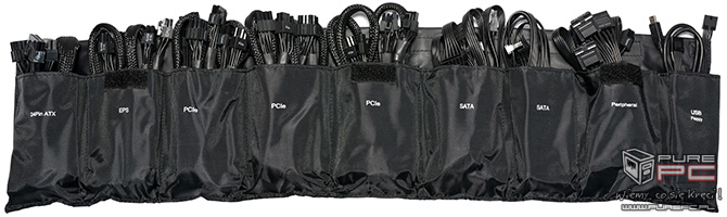

Corsair AX1600i oferuje nam całkowicie modularny system okablowania. Kable ATX24 -pin, EPS i PCI-E wykonane zostały w standardowy sposób, czyli przewody w nylonowym, bardzo dobrej jakości czarnym oplocie zakończone koszulką termokurczliwą. Natomiast peryferyjne w formie płaskich wiązek kablowych. Do budowy okablowania wykorzystano przewody 16 AWG (niższy numer większy przekrój przewodu) oraz 18 AWG, wszystkie w czarnej izolacji. Zasilacz potrafi dostarczyć 1600 W mocy ciągłej, tak więc grubsze kable są jak najbardziej wymagane. Z przewodów 16 AWG wykonano wiązki EPS, PCI-E oraz ATX24 -pin, pozostałe kable z 18 AWG.
Najważniejsze, a zarazem najbardziej narażone na duże prądy wiązki (ATX 24-pin, EPS czy PCI-E) producent wyposażył w dodatkowe kondensatory tłumiące tętnienia, które znajdują się przed wtyczką końcową pod opaską termokurczliwą. Oczywiście to nie wszystko, gdyż testowany model korzysta z nowej wersji kabla ATX24 -pin - tzw. type 4. Zmiana polega na dodaniu czterech dodatkowych kabli, które są czujnikami przekazującymi z końcowego wtyku bezpośrednio z samego obciążenia sygnał o panującym napięciu, aby w razie potrzeby zasilacz mógł odpowiednio podnieść woltaż. W celu dokładniejszych informacji odsyłam do bloga Corsair.
Corsair AX1600i o mocy 1600 W dysponuje dziesięcioma złączami 6+2-pin - w tym sześć z nich znajduje się na indywidualnych kablach, a kolejne mamy na dwóch wiązkach z dwoma złączami. Poza tym dwa kable EPS i trzy wiązki z trzema wtykami Molex. Dostajemy natomiast osobne dwa adaptery Molex->mini Molex (FDD), które oparto o przewody 22 AWG. Do podłączenia nośników danych otrzymujemy łącznie pięć taśmowych wiązek oferujących 16 złącz SATA.
Długość wiązek zasilających
- 1x ATX(20+4)-pin - 61 cm
- 2x EPS (4+4)-pin - 65 cm
- 2x PCI-E - 67,5 cm + 15 cm
- 6x PCI-E - 65 cm
- 3x Molex 45 cm + Molex 11,5 cm + Molex 11,5 cm
- 2x SATA 55 cm + SATA 11,5 cm
- 3x SATA 45,5 cm + SATA 11,5 cm + SATA 11,5 cm + SATA 11,5 cm
- 2x Molex->FDD 11 cm [22 AWG]
Kabli jak i samych złącz jest bardzo dużo, w domowych warunkach raczej ciężko będzie wykorzystać wszystkie w jednym czasie. Kable PCI-E mierzą minimalnie 65 cm do złącza, a dziesięć wtyczek do zasilania kart graficznych, to więcej niż wystarczające. Długość wiązki EPS na poziomie 65 cm nie sprawi problemów nawet w największych obudowach komputerowych pokroju be quiet! Dark Base Pro 900.
