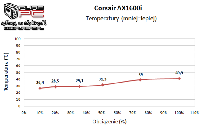

Za rozpraszanie nagromadzonego gorącego powietrza we wnętrzu odpowiada 140-milimetrowy wentylator z łożyskiem FDB, który działa w trybie ciągłym bądź w tzw. ZERO RPM (półpasywnym). Do ponad 600 W (ponad 35%) PSU działał w trybie pasywnym. Po zwiększeniu obciążenia do 50,5% wentylator pracował z niską prędkością obrotową, wynoszącą jedynie 555 obr./min. Natomiast w teście T6, przy pełnym obciążeniu na 1600 W, tachometr laserowy wskazywał 1200 obr./min. Przeciążając maksymalnie zasilacz (1778,6 W) zanotowałem 1470 obr./min.
Pomiar temperatury wydmuchiwanego powietrza był dokonany w trybie ciągłej pracy wentylatora, a czujnik umiejscowiony na kratce wentylacyjnej. Natomiast podczas pracy pasywnej był przeprowadzony nad wentylatorem na wysokości transformatorów. Wentylator załączył się dopiero powyżej obciążenia 600 W, tak więc kilkudziesięciominutowa praca z obciążeniem 571 W w teście T3 nie spowodowała załączenia się chłodzenia. W tym czasie najcieplejszym miejscem okazała się strefa na wysokości transformatorów, gdzie czujnik temperatury (pomiar nad wentylatorem) wskazywał 51 °C. W teście T4 (808 W), mimo niewielkiej prędkości obrotowej wentylatora, temperatury wydmuchiwanego powietrza nie były wysokie i nie przekroczyły wartości 31,3 °C. Przy pełnej mocy jednostki zanotowałem z kolei wynik 40,9 °C. Temperatury wydmuchiwanego powietrza są bardzo niskie, ale nie mogłem znaleźć gorętszego punktu na kratce wylotu rozgrzanego powietrza (pomiar w okolicy tranzystorów HEMT sekcji PFC). Jako zaletę można uznać brak jakichkolwiek nagrzewających się miejsc na obudowie.

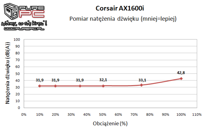

Pomiar ciśnienia akustycznego wykonany został w pomieszczeniu o wymiarach wewnętrznych 3,5 x 4 x 2 m. Za urządzenie pomiarowe posłużył decybelomierz Voltcraft SL-200 (dynamika: 30 - 130 dB). Urządzenie pomiarowe posiada klasę dokładności (1.5), co określa maksymalny błąd pomiarowy nie przekraczający 1,5%. Częstotliwość korygowana była charakterystyką A ze stałą czasową S (Slow). Pomiary, jak i testy wykonywane w godzinach nocnych w celu wykluczenia czynników zewnętrznych. Decybelomierz został umiejscowiony w odległości 50 cm prostopadle do tyłu obudowy (kratki wylotu ciepłego powietrza) testowanego zasilacza. Pomiar odbywał się na koniec każdego stopnia obciążenia, po minimum 45 minutach. Tło pomiaru w pomieszczeniu wynosiło 31,9 dB(A), temperatura otoczenia 21,9 stopni Celsjusza. Zanim przejdę do pomiaru ciśnienia akustycznego, zapoznajcie się z poniższym zestawianiem:

Corsair AX1600i to do 1200 W bardzo cichy i chłodny zasilacz. Ponadto do momentu przekroczenia 600 W możemy cieszyć się z pracy pasywnej
Corsair AX1600i w temperaturze pokojowej, przy obciążeniu zasilacza do granicy 600 W, pracował całkowicie pasywnie. Wentylator dawał o sobie znać dopiero przy ok. 50% mocy (809 W), z generowanym natężeniem dźwięku 32,1 dB(A). Do 1200 W mocy zasilacz jest bardzo cichy, uzyskując tylko 33,1 dB(A). Natomiast podczas pełnej mocy zanotowałem 42,8 dB(A), czyli praca układu chłodzenia była już wyraźnie słyszalna. Co do łożyskowania wentylatora nie mam żadnych uwag - jest niesłyszalne, nie zanotowałem żadnego terkotania czy innych dźwięków.
