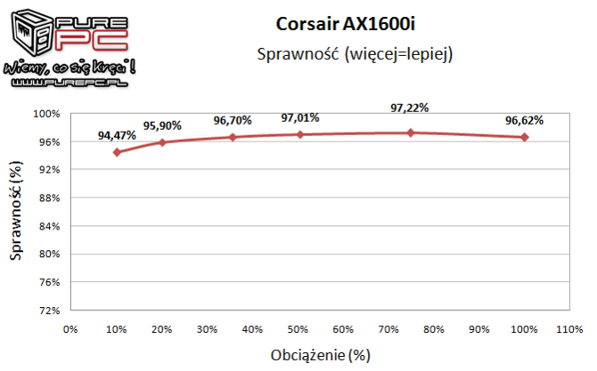

Muszę wspomnieć, iż zasilacz posiada certyfikat sprawności uzyskany przy napięciu sieciowym 115 V. Problem polega w tym, że w Polsce w sieci energetycznej panuje napięcie znamionowe 230 V. Wiąże się to z tym, że ciężko potwierdzić posiadany certyfikat 80 PLUS. Tak więc podane wyniki będą prezentować realną sprawność testowanej jednostki przy napięciu sieci energetycznej, jakie panuje w naszym kraju. Podczas testów w sieci energetycznej panowało napięcie o wartości 238,1 V.
Sprawność zasilacza, wypada nie tyle bardzo dobrze, co fenomenalnie. Przy obciążeniu na poziomie 10% (162,78 W) wynosi 94,47%, co jest wynikiem osiągalnym dla większości zasilaczy tej klasy dopiero w połowie mocy. Obciążenie na poziomie 20% (ok. 322,5 W) daje efektywność energetyczną wynoszącą 95,9%. Zwiększając obciążenie, sprawność jednostki dalej wzrasta nawet do nieosiągalnych dotąd 97,01% przy 50,56% mocy, następnie 97,22% przy 3/4 obciążenia zasilacza, by ostatecznie osiągnąć 96,62% w teście T6 - 100% mocy. Średnia sprawność energetyczna jest nieprzyzwoicie wysoka i w zakresie 20%-100% wynosi aż 96,69%. Corsair AX1600i oferuje wyśmienitą efektywność niezależnie od tego, czy jest to 160 czy 1600 W.
Corsair AX1600i oferuje nieprzyzwoicie wysoką sprawność energetyczną przekraczającą 97% - niezależnie od tego, czy pobieramy 160 W czy 1600 W

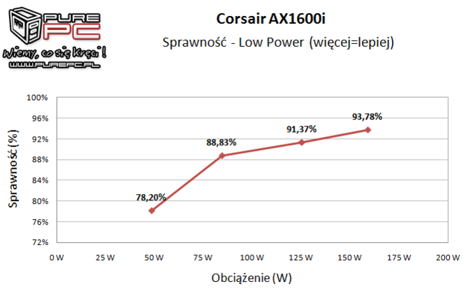

W teście niskich obciążeń Corsair AX1600i również pokazuje się z bardzo dobrej strony. Przy 49 W, co przekłada się na zaledwie 3% obciążenia, efektywność energetyczna wynosi niemal 78,2%. Zwiększając obciążenie osiągamy maksymalnie 93,8%. Biorąc pod uwagę, że jest to zasilacz o mocy 1600 W, trudno mu cokolwiek zarzucić w tej materii. W zasadzie każdy inny PSU przy obciążeniu na poziomie 3% nie wypadłby lepiej niż testowany Corsair.
