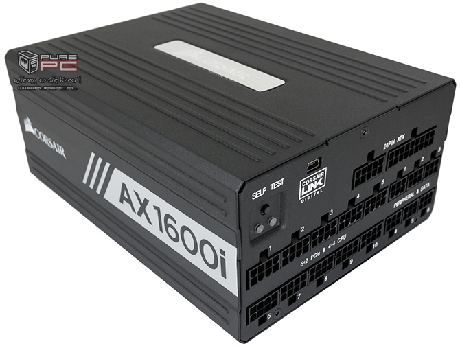

Corsair AX1600i to następca królującego od trzech lat AX1500i. Podobnie jak poprzednik, jest to cyfrowy zasilacz oferujący całkowicie modularne okablowanie, półpasywną pracę układu chłodzenia, wyłącznie japońskie kondensatory oraz sprawność energetyczną potwierdzoną certyfikatami 80 PLUS Titanium i Cybenetics ETA-A+. Zapewne się zastanawiacie, jaki cel przyświecał Amerykanom przy wprowadzaniu kolejnego zasilacza o sprawności przekraczającej 94%. Model 1600W nie jest jednak kolejnym PSU o nieznacznie większej mocy, to przede wszystkim nowa topologia totem pole+LLC+DC-DC oraz tranzystory na bazie azotku galu (GaN). Dzięki temu, mimo zwiększenia mocy znamionowej udało się zmniejszyć rozmiar jednostki o 20 mm względem poprzednika i wynoszą one teraz 200x90x150 mm. Poza tym, dzięki aplikacji Corsair LINK mamy możliwość monitoringu całej jednostki oraz innych komponentów naszego PC. Testowany model wedle zapewnień producenta oferuje pełną moc nawet w temperaturze 50 °C, co oczywiście sprawdzimy. Chyba nie ma wątpliwości, że to najwyższa możliwa półka wydajnościowa i jakościowa. Nie zabrakło zatem wielu dodatków jak opaski do aranżacji okablowania czy naklejki na bok obudowy. Producent udziela także 10 lat okresu gwarancyjnego.

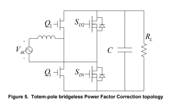

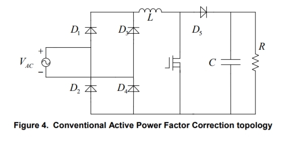

Jak widać, postęp dotknął nie tylko procesory karty graficzne czy pamięci NAND. Możliwości krzemu mają swoje granice, toteż w AX1600i wykorzystano tranzystory na bazie azotku galu (GaN). Ze względu na bardzo niski ładunek bramki oraz pojemność wyjściową, mogą być przełączane z dużo wyższymi częstotliwościami. Powoduje to mniejsze straty podczas przełączania oraz 40% większą gęstość mocy, niż krzemowe odpowiedniki. A dzięki zastosowaniu topologii totem pole z tranzystorami GaN (HEMT) można zmniejszyć liczbę elementów o 50%, co pozwoli budować mniejsze i tańsze zasilacze. Większa częstotliwość przełączania (nawet do 10 razy) pozwala na zastosowanie mniejszych gabarytowo materiałów magnetycznych (do budowy cewek czy transformatorów), poprawiając przy tym ogólną sprawność układów korekcji mocy (PFC) do 99%. W przypadku konwerterów rezonansowych LLC, dzięki tranzystorom GaN możliwe jest zwiększenie częstotliwości przełączania rezonansowego do ponad 1 MHz. Drodzy państwo - tak właśnie wygląda postęp w wykonaniu zasilaczy i Corsair dokonał tutaj sporo dobrego.
Dzięki użytej technologii można zastosować transformatory o mniejszym rozmiarze, poprawiając przy okazji gęstość mocy oraz wydajność. Jest jeszcze jedna dość istotna zaleta - obecnie zasilacze korzystają z dwuetapowej konwersji napięć, podczas gdy platforma oparta o tranzystory GaN pozwoli na jednoetapową konwersję, gdzie z napięcia z zakresu 36-60 V możemy uzyskać żądaną wartość napięcia. Czyli pominięta zostałaby sekcja prostowania napięcia +12 V i od razu mielibyśmy nie dwa, a trzy konwertery DC-DC dla napięć +3,3 V, +5 V czy +12 V. Tak więc mamy bardzo duże możliwości dzięki zastosowaniu tranzystorów GaN, które przyczynią się w przyszłości do budowy niewielkich, bardzo wydajnych i bardzo mocnych zasilaczy. Na dzień dzisiejszy Corsair wykorzystuje tranzystory tylko w układzie korekcji mocy. Powyżej możecie też zobaczyć schematy blokowe prezentujące konwencjonalną topologię APFC oraz totem pole PFC, natomiast ciekawskich i głodnych wiedzy odsyłam do źródła.
