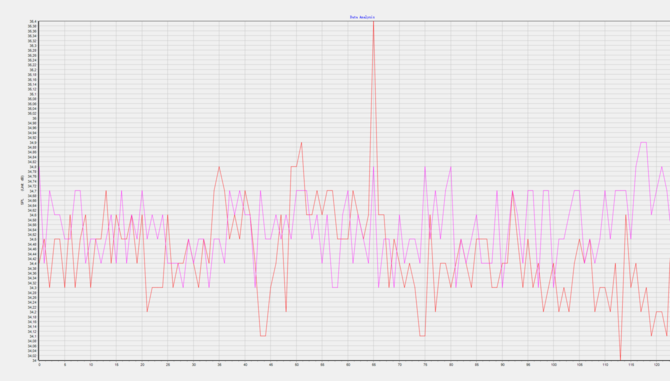

Pomiary głośności wykonywane są przy pomocy decybelomierza Benetech GM1356 o dokładności +/- 1,5 dB (klasa 2), w wygłuszonym pomieszczeniu, bez odbić fali dźwiękowej. Chłodzenie dodatkowo znajduje się na specjalnej piance (niwelacja drgań harmonicznych) i ustawione jest na wprost do urządzenia pomiarowego, w odległości 50 centymetrów. Wentylatory uruchamiane są z wykorzystaniem sterowania PWM, co pozwala uzyskać minimalne i maksymalne RPM, jak i przeprowadzić pomiary na stałych 1400 obrotach na minutę. Testy przeprowadzane są trzykrotnie dla każdego z chłodzeń. Pomiar trwa minimalnie 120 sekund (2x na sekundę = minimalnie 480 pomiarów), ignorowane są tak zwane błędy grube, a następnie wyliczana jest średnia z wszystkich pomiarów w programie SoundLab.
Poziom głośności
Pomiary przy minimalnym RPM
dB(A) (mniej = lepiej)
(400 RPM)
(350 RPM)
(350 RPM)
(300 RPM)
(400 RPM)
(400 RPM)
(350 RPM)
(300 RPM)
(600 RPM)
(600 RPM)
(400 RPM)
(450 RPM)
(600 RPM)
(800 RPM)
Nie ma co ukrywać, że G.SKILL ENKI 360 jest chłodzeniem głośnym, nawet na minimalnym obrotach wentylatorów wynoszących 800 RPM. Powód? Cóż, śmigłom nie można nic zarzucić. Szum powietrza nie jest natarczywy, łożyska nie terkoczą i nie piszczą. Problemem jest bloko-pompka, która prawdopodobnie nie posiada żadnej (lub minimalną) izolację. O ile 34,5 dB(A) to nie jest kosmiczna wartość (chociaż szalenie duża jak na test spoczynkowy) to charakterystyka dźwięku pompki w G.SKILL ENKI 360 jest tragiczna. Odgłos przypomina piłowanie u dentysty, tyle że w drugim pomieszczeniu, co wyraźnie wybija się z tła dowolnego domu czy biura.

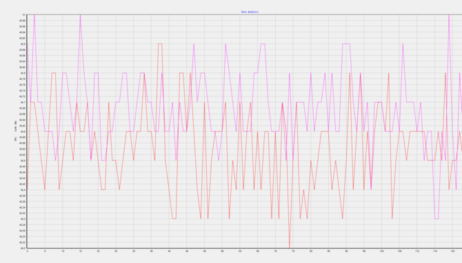

(1400 RPM)
(1400 RPM)
(1400 RPM)
(1400 RPM)
(1400 RPM)
(1400 RPM)
Niewiele lepiej sytuacja pod względem kultury pracy wygląda dla G.SKILL ENKI 360 w teście, gdzie wszystkie chłodzenia pracują z prędkością 1400 RPM. Tutaj do odgłosów pompki dochodzi jeszcze hałas wentylatorów. W efekcie tajwańskie AiO z wynikiem 40,6 dB(A) ma drugi najgorszy wynik w naszym zestawieniu i zdecydowanie nie można go nazwać cichym. Taki poziom może być akceptowalny w dość głośnym środowisku, wygłuszonej obudowie lub przez użytkownika pracującego i/lub grającego głównie w słuchawkach.

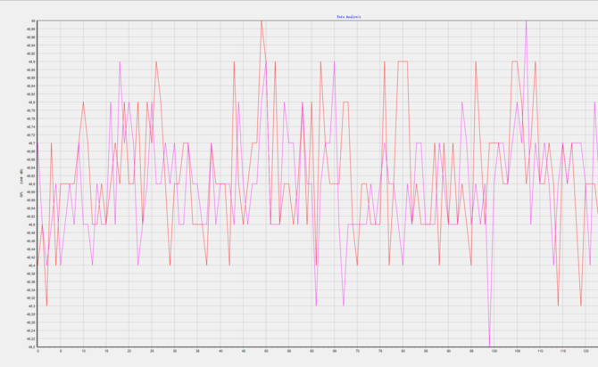

(2850 RPM)
(1700 RPM)
(2050 RPM)
(1800 RPM)
(2000 RPM)
(2400 RPM)
Oczywiście przy maksymalnych obrotach na minute, które w przypadku naszego egzemplarza testowego wynoszą około 2000 RPM jest tylko gorzej. Notujemy tutaj 48,6 dB(A), a gorzej wypada tylko Corsair iCUE H150i ELITE CAPELLIX z 2400 RPM. Lepiej za to mają się be quiet! Pure Loop 360 mm pracujący z podobnym RPM do G.SKILL ENKI 360 czy nawet fabryczny AMD WRAITH Prism. A jeśli komuś dB(A) mówią niewiele i jak większość osób nie posiada decybelomierza w domu to podpowiem, że 50 dB(A) to mniej więcej poziom ruchu ulicznego.
