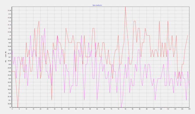

Pomiary głośności wykonywane są przy pomocy decybelomierza Benetech GM1356 o dokładności +/- 1,5 dB (klasa 2), w wygłuszonym pomieszczeniu, bez odbić fali dźwiękowej. Chłodzenie dodatkowo znajduje się na specjalnej piance (niwelacja drgań harmonicznych) i ustawione jest na wprost do urządzenia pomiarowego, w odległości 50 centymetrów. Wentylatory uruchamiane są z wykorzystaniem sterowania PWM, co pozwala uzyskać minimalne i maksymalne RPM, jak i przeprowadzić pomiary na stałych 1400 obrotach na minutę. Testy przeprowadzane są trzykrotnie dla każdego z chłodzeń. Pomiar trwa minimalnie 120 sekund (2x na sekundę = minimalnie 480 pomiarów), ignorowane są tak zwane błędy grube, a następnie wyliczana jest średnia z wszystkich pomiarów w programie SoundLab.
Poziom głośności
Pomiary przy minimalnym RPM
dB(A) (mniej = lepiej)

Minimalne obroty wentylatorów w Fractal Lumen S36 RGB jakie udało nam się osiągnąć to około 500 RPM. Przy takich ustawieniach szwedzki zestaw All in One oferuje kulturę pracy zbliżoną do innych AiO dostępnych na rynku. Lepiej pod tym względem wypadał tylko Arctic Liquid Freezer II, ale różnice są kosmetyczne i nie do wyłapania ludzkim uchem czy przy zamkniętej obudowie. Wentylatory Fractal Aspect 120 RGB PWM przy 500 RPM są praktycznie niesłyszalne, zarówno gdy mowa o szumie powietrza, jak i łożyskach. Pompka przy maksymalnych obrotach czyli w naszym przypadku około 4300 RPM generuje ciche buczenie. Usłyszenie go jednak wymaga otwarcia obudowy i zbliżenia głowy do komputera.

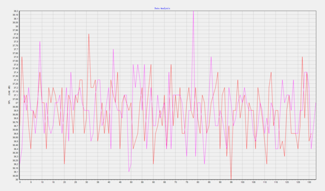

Poziom głośności
Pomiary przy 1400 RPM

Sprawa kultury pracy przy standardowych dla naszych testach 1400 obrotach na minutę wygląda już nieco gorzej. Trudno powiedzieć by Fractal Lumen S36 RGB był chłodzeniem głośnym - podobne wartości notują też inne modele. Jednak 36,9 dB(A) to już wartość słyszalna, acz odgłos nie jest uciążliwy. Mowa o jednostajnym szumie powietrze tłoczonego przez wentylatory. Podczas gry głośniejsza przeważnie jest karta graficzna i jej układ chłodzenia. Innymi słowy większość konsumentów nadal będzie zadowolona.

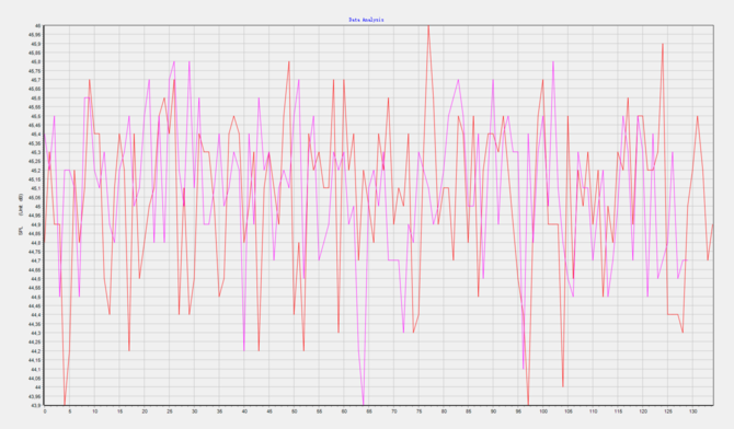

Poziom głośności
Pomiary przy maksymalnym RPM

W scenariuszu pomiarowym z maksymalnymi obrotami na minutę dla wentylatorów mowa o 1900 RPM, acz u Was może być jeszcze głośniej. Producent deklaruje w końcu pracę do 2000 RPM, po prostu nasze "śmigła" okazały się wolniejsze. Tak czy siak zanotowaliśmy 45,1 dB(A) co jednoznacznie każe skategoryzować Fractal Lumen S36 RGB jako chłodzenie głośne. Taka wartość będzie słyszalna wyraźnie zarówno w nocy, jak i w dzień. Na szczęście znowu nie jest to pisk pompki czy łożysk, a jednostajny, wyraźny (i głośny) szum powietrza.
