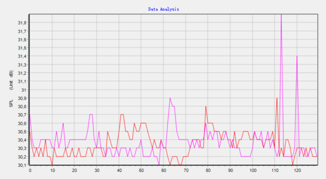

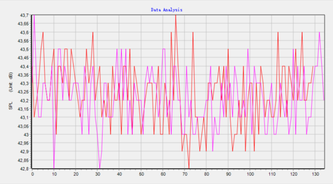

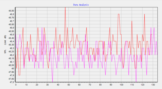

Pomiary głośności wykonywane są przy pomocy decybelomierza Benetech GM1356 o dokładności +/- 1,5 dB (klasa 2), w wygłuszonym pomieszczeniu, bez odbić fali dźwiękowej. Chłodzenie dodatkowo znajduje się na specjalnej piance (niwelacja drgań harmonicznych) i ustawione jest na wprost do urządzenia pomiarowego, w odległości 50 centymetrów. Wentylatory uruchamiane są z wykorzystaniem sterowania PWM, co pozwala uzyskać minimalne i maksymalne RPM, jak i przeprowadzić pomiary na stałych 1400 obrotach na minutę. Testy przeprowadzane są trzykrotnie dla każdego z chłodzeń. Pomiar trwa minimalnie 120 sekund (2x na sekundę = minimalnie 480 pomiarów), ignorowane są tak zwane błędy grube, a następnie wyliczana jest średnia z wszystkich pomiarów w programie SoundLab.

Podobnie jak w przypadku testu spoczynkowego dla temperatur, tak pomiary przy minimalnym RPM są scenariuszem raczej mało wymagającym. Test ten ma za zadanie wychwycić ewentualne anomalnie jak buczące silniki czy terkoczące łożyska. Wszystkie z przetestowanych przez nas chłodzeń poradziły sobie dobrze, a ich odgłos ginąłby w tle przeciętnego domu w ciągu dnia. Co prawda Corsair iCUE H170i ELITE CAPELLIX zajął ostatnie miejsce, ale mowa nadal o bardzo dobrym wyniku. Nie stwierdziłem tutaj żadnych nieprzyjemnych odgłosów, a po zbliżeniu głowy do komputera słychać jedynie cichy szum powietrza przepychanego przez radiator.

Podczas testu przy ustandaryzowanych 1400 obrotach na minutę dla wentylatorów oraz maksymalne RPM dla pompki, widać już zdecydowanie większe różnice między testowanymi chłodzeniami. Corsair iCUE H170i ELITE CAPELLIX wypada tutaj najgorzej i 43,2 dB(A) jest zdecydowanie słyszalne zarówno w ciągu dnia, jak i nocy. Warto jednak podkreślić, że to nadal nie są odgłosy pompki czy łożysk wentylatorów, a jednostajny szum powietrza. Tak czy siak, nie ma co owijać w bawełnę - cicho nie jest. No chyba, że ktoś pracuje w słuchawkach.

Jak już zapewne się domyśliliście, wraz ze wzrostem RPM wcale nie jest dużo lepiej. Co prawda mniejszy brat, Corsair iCUE H150i ELITE CAPELLIX, wypada gorzej od Corsair iCUE H170i ELITE CAPELLIX (głównie za sprawą 600 RPM więcej na wentylatorach), ale testowane dzisiaj AiO tak czy siak nadal pod względem kultury pracy przegrywa ze wszystkimi innymi propozycjami powietrznymi czy nawet odczuwalnie tańszym, niemieckim chłodzeniem wodnym w postaci be quiet! Pure Loop 360 mm, które... pracuje tutaj z prędkością wyższą o 250 RPM od Corsaira!
